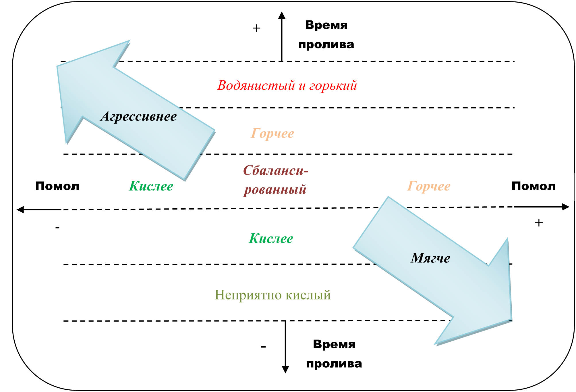

Добрый день. Прошу небольшого совета. Более менее стабильно получается пролив, за 25 секунд с 16 грамм получаю 31-32 грамма эспрессо. Очень смущает то, что струйки крайне рано становятся прозрачными. Субъективно - на 10-15 секунде уже слишком прозрачные, если сравнивать с видео на просторах интернета. Пробоин нет ни единой. Вкус где-то между горечью и кислотой. Не могу сказать, что приятный... Попробовал уменьшить помол - стало сильно кислить. Цвет струек не меняется. Может ли данное явление быть связано с температурой или давлением? Домобар джуниор Б2...
Быстрый у вас пролив просто, с учетом вашей группы Е61. Уменьшайте помол и пробуйте получить те же 31-32 грамма за 30-35 секунд.
Тщательнее распределяйте, быстрое осветление, в основном, от этого, также как и кисло-горький вкус.
Да, этот график помню. На счет распределения - я так понимаю небольшой перекос влечет за собой то, что с одной стороны слой тоньше, воде проходить там легче и в итоге не по всей таблетке пролив идет?
Composite: небольшого перекоса без специального темпера сложно избежать. Небольшой у вас, это сколько? там где тоньше, вода быстрее пройдет, отсюда неравномерная экстракция. Что, как уже и сказали, будет давать такой кисло-горький вкус. Я лично, сейчас убежден, что хорошо обжаренное, свежее зерно достаточно сложно испортить такими мелочами, как небольшой перекос и не идеальное распределение в корзине. Да, безусловно, это уменьшает равномерность экстракции. Но, не на столько, чтобы из хорошего зерна получить не вкусную жижу. Какое у вас сейчас зерно и какой свежести? Если все та же Итальянская обжарка, то попробуйте лучше зерно от ТФ, что вам советовали.
Темпер Мотта 58,5. Сильно перекосить сложно, не спорю. Но какой-то перекос все-таки возможен я так понимаю, поэтому и уточнил. Т.к. выше писали еще о комках, которые нужно разбивать, то думаю может там есть некая проблема. Разбить без сита все их окончательно сложно. Они разбиваются на более мелкие комки. Если с какой-то стороны комков получилось больше - я так понимаю одна из причин неравномерной плотности таблетки как раз может возникнуть. Но тут, опять же, хочу попробовать другое зерно сначала...

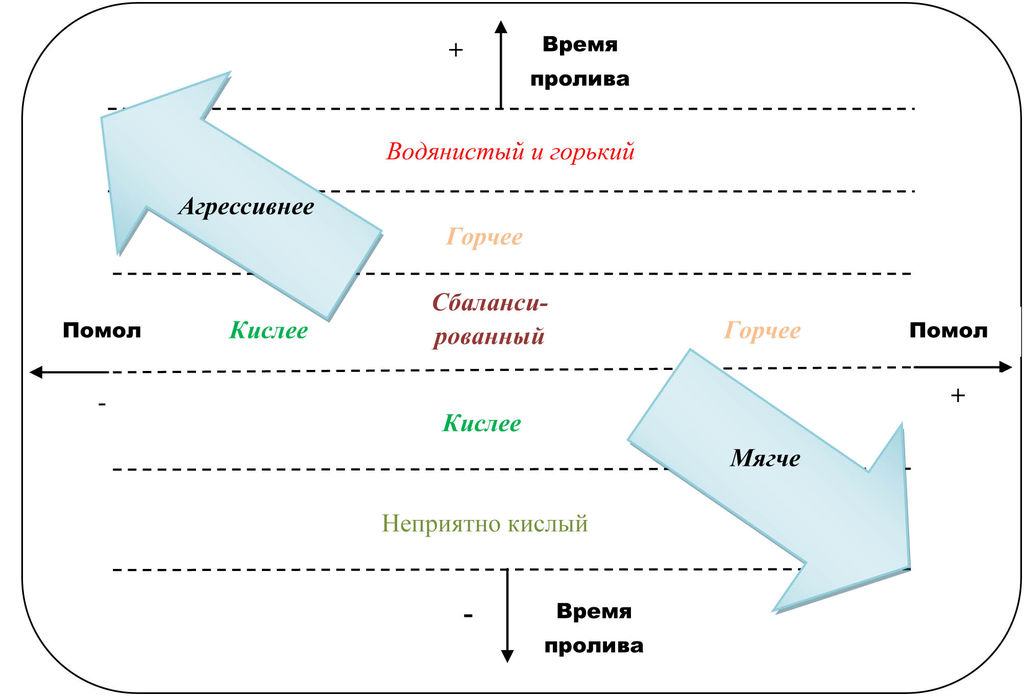

Вы упустили главное - эспрессо СМЕСИ ТЕМНОЙ обжарки, а не моносорта средней и светлой, из которых полноценный классический эспрессо сварить, в общем-то, невозможно. Повальное увлечение светлыми обжарками и моносортами приводит к тому, что чтобы получить хотя бы питейную кислятину приходится использовать лошадиные дозы, более крупный помол, очень тщательное распределение, сильную и аккуратную трамбовку.
почему мелкий помол не приводит к кислятине?
А почему он должен приводить? Я же вам давал картинку эспрессо атласа, там всё наглядно.
почему на форуме всячески советуют прилагать большее усилие и подбирать помол под время пролива при этом, а не идти от константного помола и подбора необходимого усилия темперовки?
Попробуйте сделать по вашему и быстро поймете почему подбирают помол.

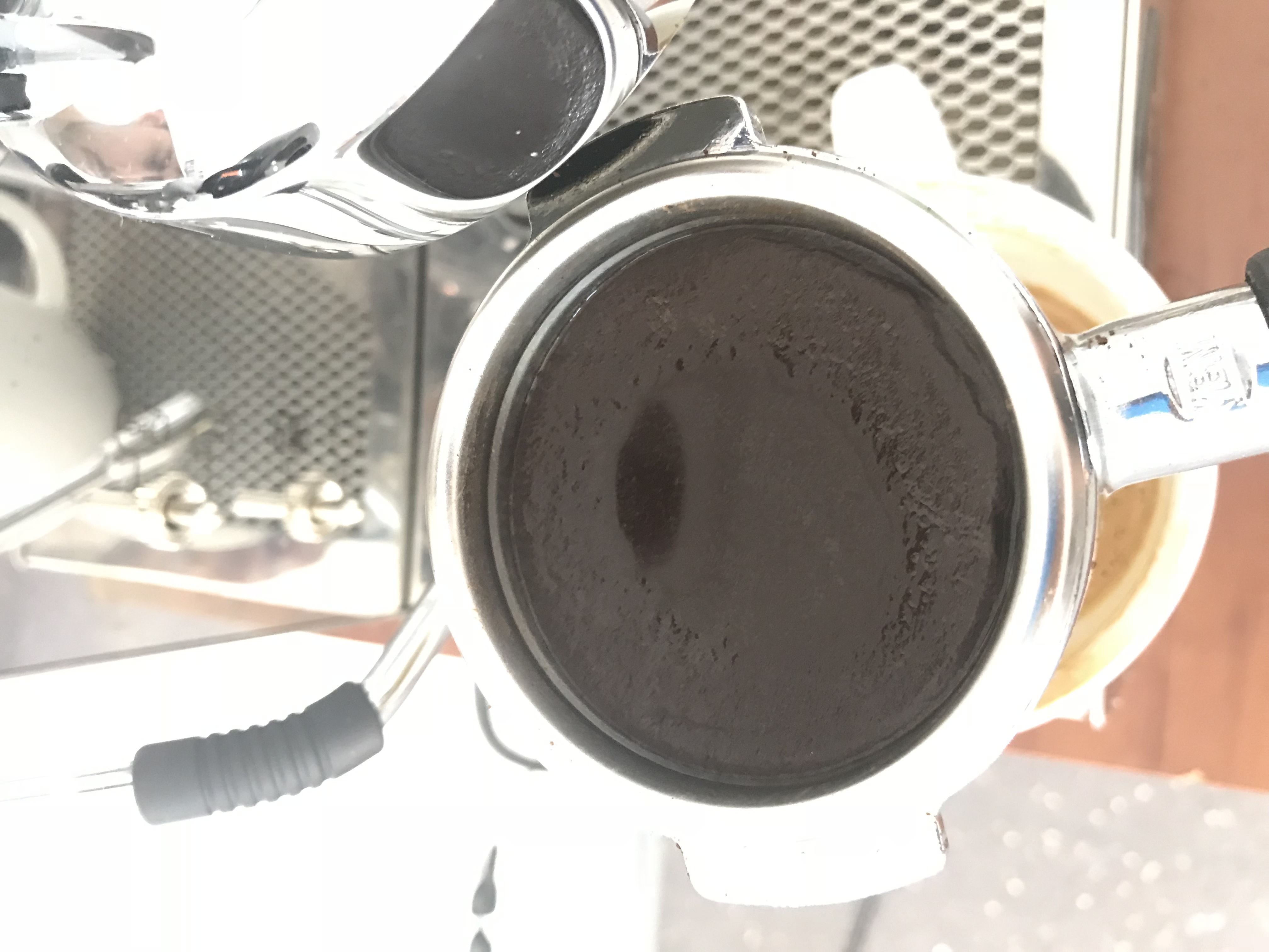

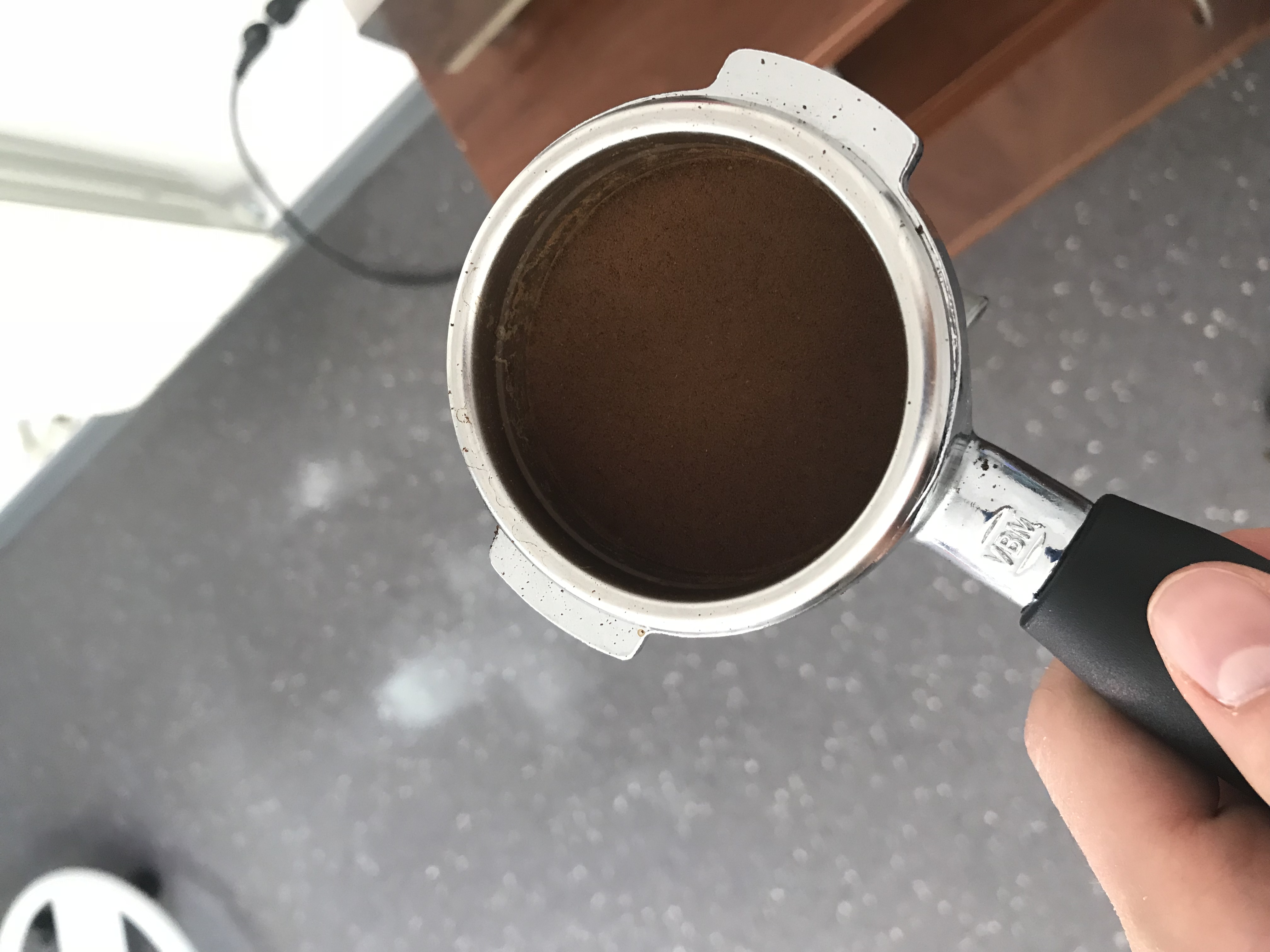

После уменьшения помола и закладки до 14 грамм, начала выплывать вот такая история с неравномерным проливом. Грешил на перекос таблетки, но штангенциркуль показывает, что перекоса нет. Теперь грешу на комки, которые хоть и разбиваю, но полностью сделать это не удается. И как только идет такой неравномерный пролив - цвет становится чуть темнее, крема меньше. Пробоев в таблетке нет. Вкус при таком проливе сильнее в горечь уходит. Пролив в среднем 30 секунд, выход 28 грамм.
Composite: Во первых я бы помол сделал грубее. Во вторых у вас явный перекос таблетки, это видно как сначала струйка течет с правой лейки, затем со второй. Есть пробои, т.к. струйки очень быстро посветлели.
написал(а) ...
Это естественно, поскольку с одной стороны таблетки переэкстракция а с другой недоэкстракция. Да а как вы штангенциркулем проверяете таблетку на предмет перекоса?

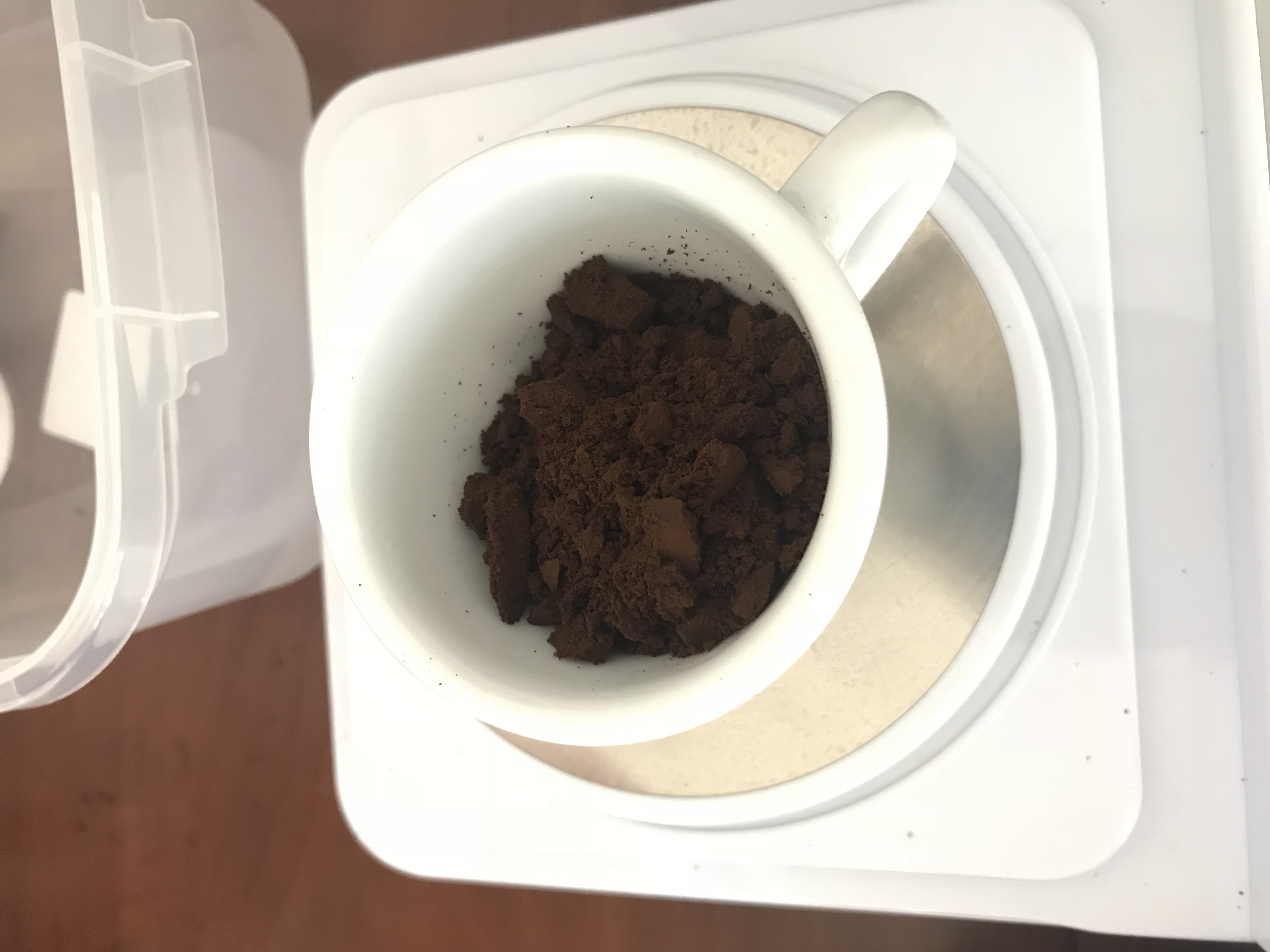

это точно не может быть из-за остаточных комков, которые распределены так, что неравномерный пролив идет? Пробои на таблетке не вижу, хоть убейте...
Может быть и из-за комков, при плохом распределении кофе в корзине как правило образуются уплотнения в локальных местах, отсюда не равномерный пролив. Наверняка можно было сказать еслиб был у вас бездонный холдер. А пробои штуки очень коварные и на поверхности таблетки можно и не увидеть, могут образоваться и внутри.
