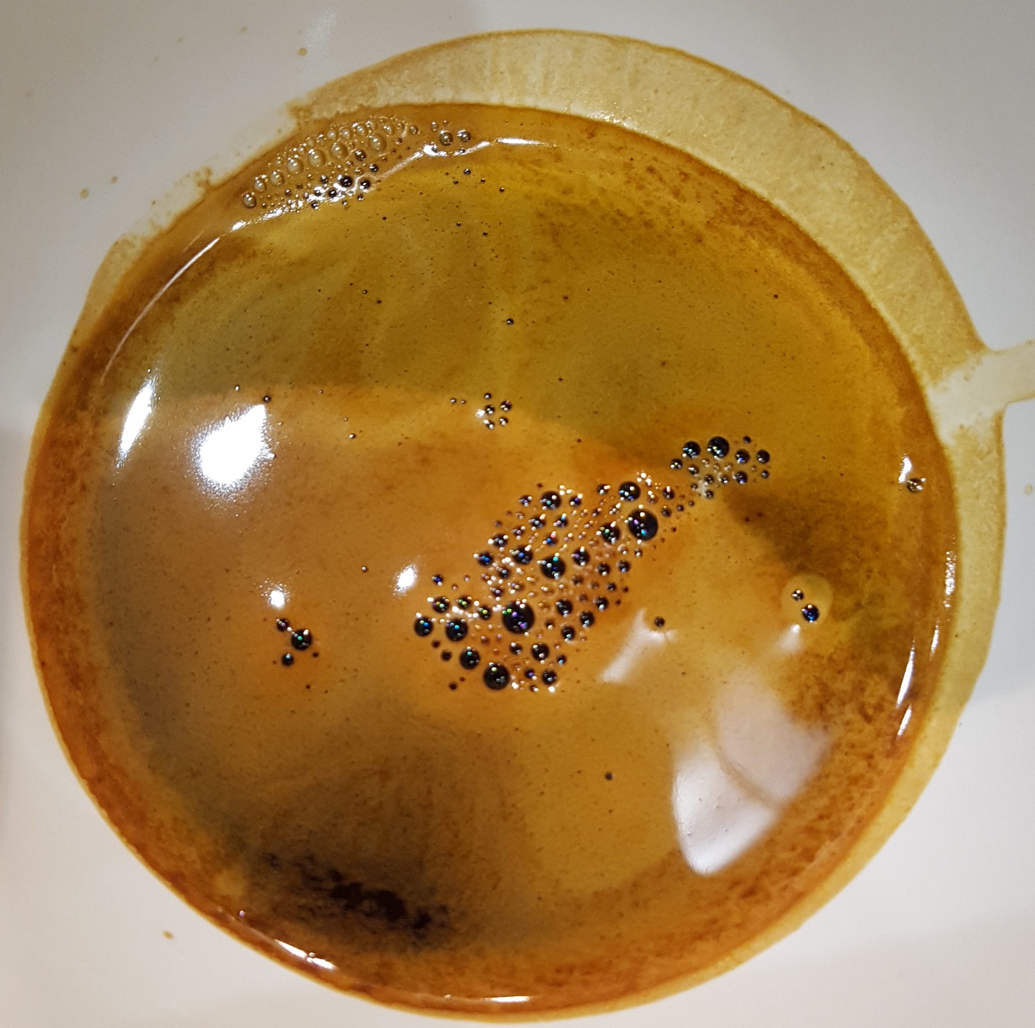

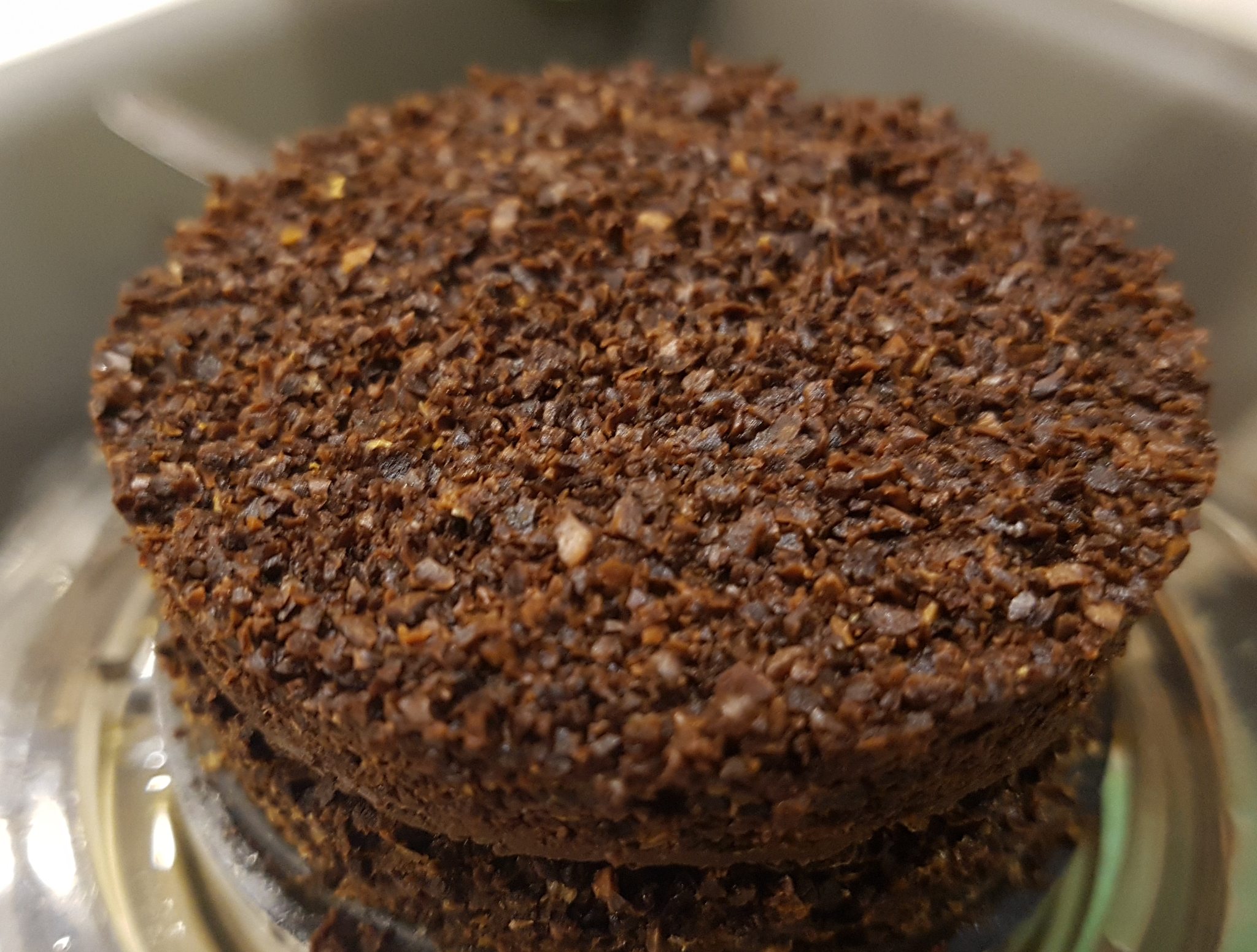

Может все таки пробивает? Крема не такая уж и тигровая, белесость явно видна.. Сверху по таблетке проколов (дыр) нет.. Проливы у меня в среднем 250 грамм с момента 45 минутного простоя машинки. Начало - жуткий кипяток с щипящим паром, успокаивается на 100 мл, лью еще 100-150.

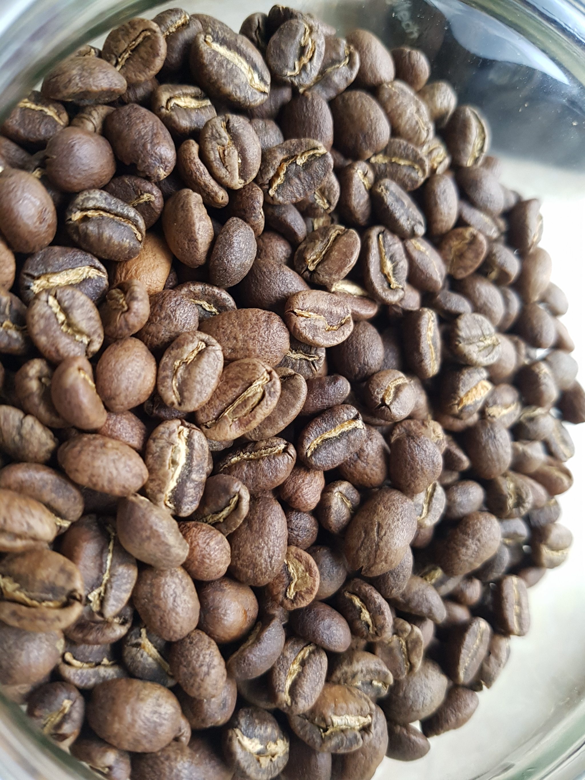

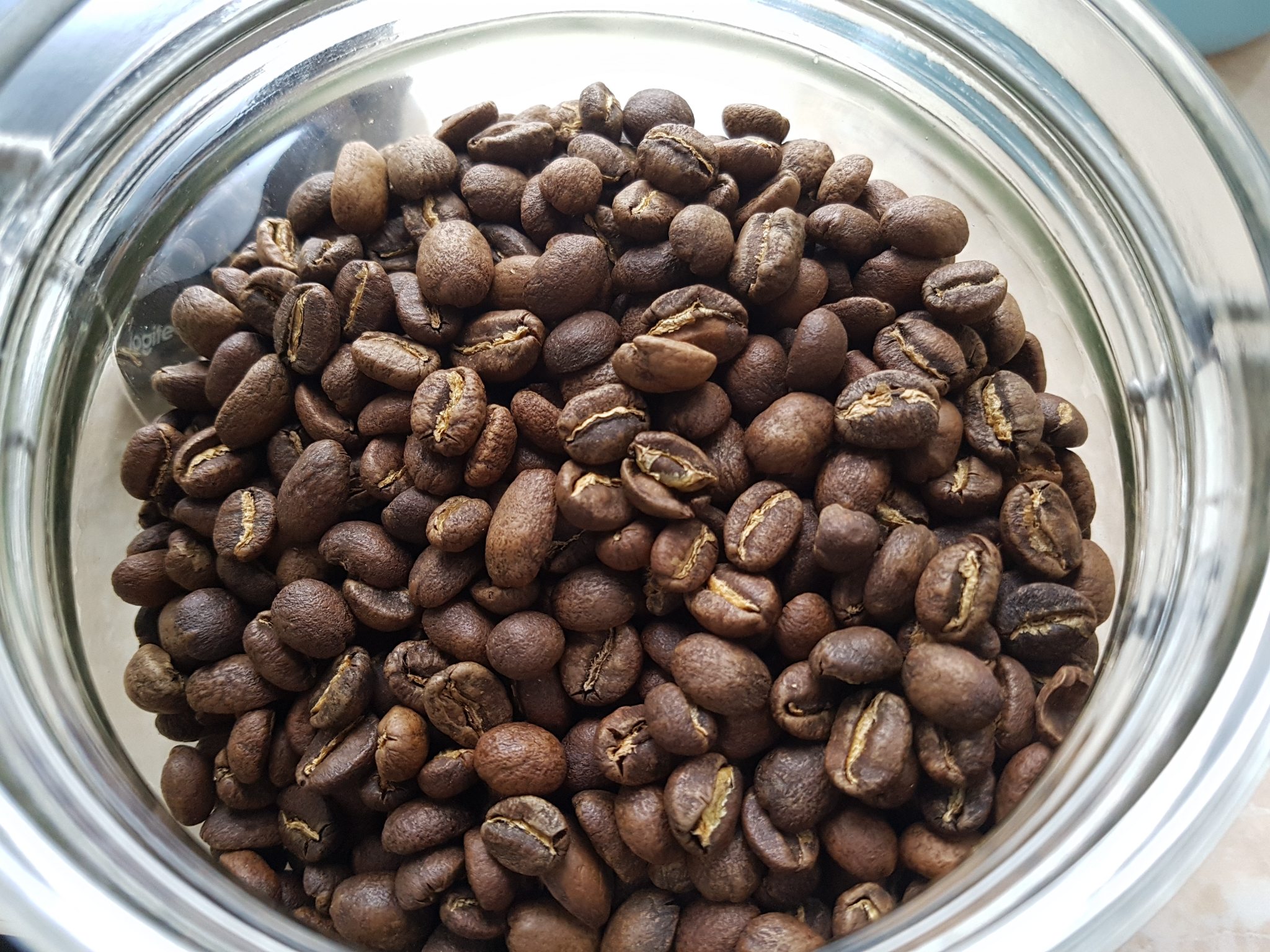

Mors: фото зерна можно? Изначально думал, что сжигали таблетку, но после описания пролива там температура останется не больше 91-92... а скорее и того меньше... Я не представляю, какой должен быть пробой, чтобы на выходе получить вкус поганой пепельницы... Дело вероятно в чем-то другом... Попробуйте разжевать зерно, желательно не особенно приглядное из пачки...
Зерно на фото. Жевать никогда не жевал ) жесткое на раскусывание, по мне- так отдает глубоко в гортани сигаретным окурком ) Есть еще 5 дневная не открытая пачка Бразилия Пантано. Сравню сегодня.
Mors: Варил это зерно, с месяц назад. Достаточно высокая кислотность, дымного и табачного там нет и в помине. Закладку лучше делать побольше 18.5-19 грамм, выход 1к2. Если все остальное в порядке, то видимо зерно пережарено, если это вообще эфиопия кочере (было дело, мне в упаковке эфиопии попалась колумбия).

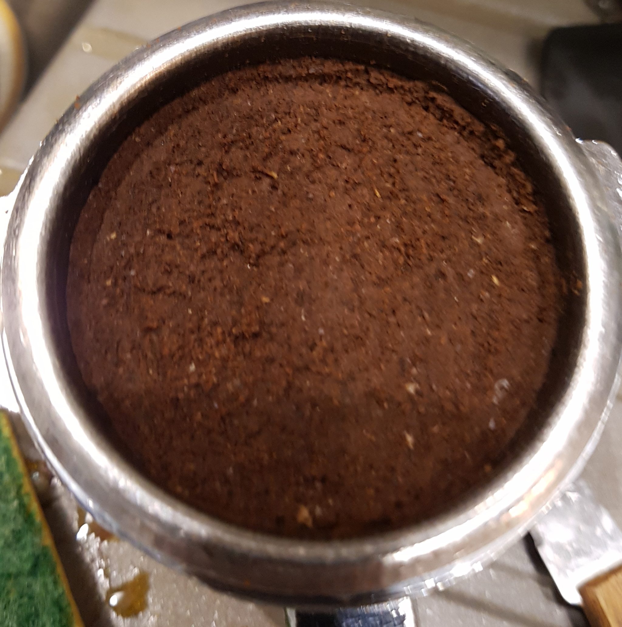

Mihail152150: У вас явные проблемы с распределением! Пролив не равномерный, есть проблемы, струя быстро светлеет. Нужен тренироваться в распределении кофе в корзине.
Скажите вот это вот нормальная экстракция или нет?
Нет, тут все плохо. Вот норм И вот Вам нужно прокачать навыки формирования таблетки и ну и машину по возможности. У вас же стоковая gaggia classic 2015, верно?

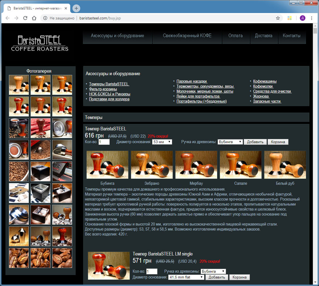

Возникла мысль у дилетанта : если сделать темпер с удлинённой рабочей частью и трихтер точно под диаметр темпера и трамбовать совместно с трихтером, то таблетку будет невозможно перекосить? Ссылки на руководства для новичков : "Азы кофеварения" и по распределению методом WDT от TMN не работают.

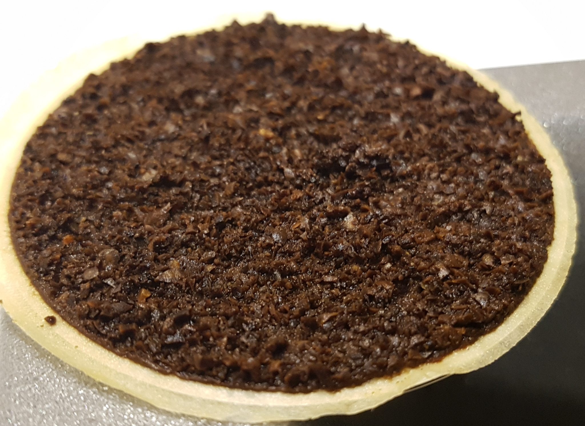

если я подбираю помол , чтобы из закладки 17г получилось 40г напитка за 28 сек , то кофе начинает течь из холдера только к 11 секунде. Это насос не может выдать необходимое давление или все нормально ?
vv..: К помпе это не имеет никакого отношения, с ней всё в порядке. А сколько эти 40 грамм занимают по объему и какой кофе, свежеобжаренный или нет, моносорт или смесь, если свежеобжаренный, то какая обжарка, светлая или темная?
Если кофе магазинный, то ничего удивительного, с ним лучше ориентироваться на объем.
В смысле на объем ? Везде пишут, главное масса. Таблетка получается по форме идеальная, практически сухая. Вот только полностью черная , а я здесь читал, что должна быть внизу коричневая. Я правильно понял ?
Скорее всего неправильно поняли. Таблетка снизу обычно имеет по краю "ободок" более темного цвета, в традиционных корзинах он шире и темнее, в корзинах типа VST тоньше и менее выраженный.
