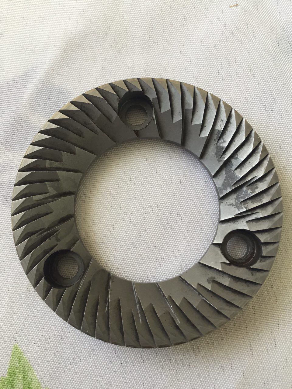

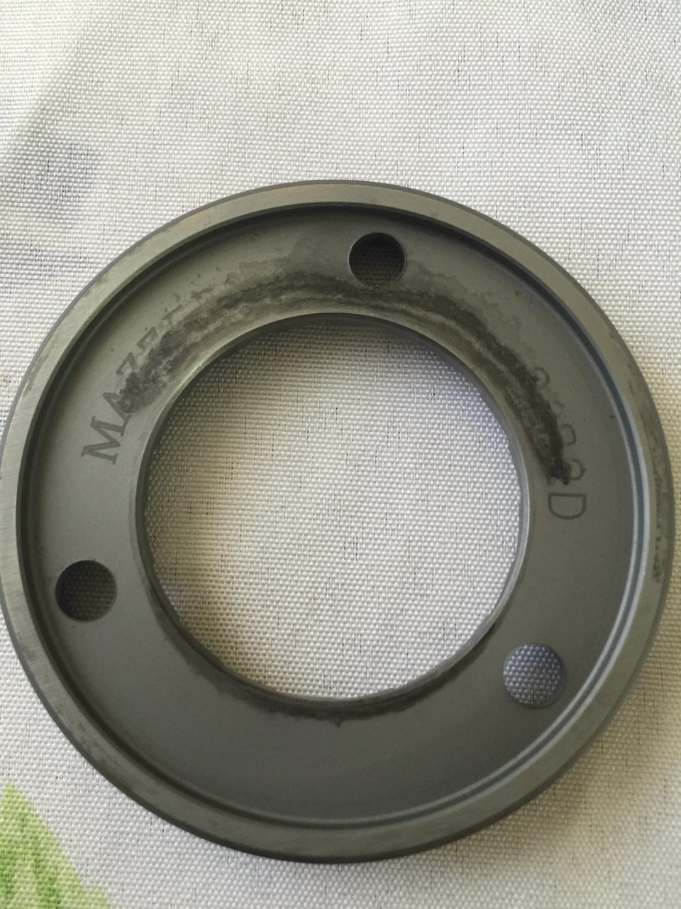

[img]Здравствуйте, подскажите пожалуйста, купил кофемолку mazzer mini, а там такой верхний жернов это нормально? меня смущает затертая надпись mazzer , и как определить состояние жерновов? фото прилагаю. Заранее благодарю.
Можно смущаться, можно не смущаться но жернова, судя по проступающей сквозь затертость маркировкe, оригинальные - для Мини это 58mm (2 1/4) ref.182D, для Мини Е - 64mm (2 1/2) ref.182D. Если визуально оценивать состояние жерновов, то и тут, на мой взгляд, нет явного повода для беспокойства, жернова вполне приличные для помола.
Проведите пальцем по жернову, если в палец будет врезаться, значит нормально все, если будет как расческа просто ребра, значит 100% замена жерновов.

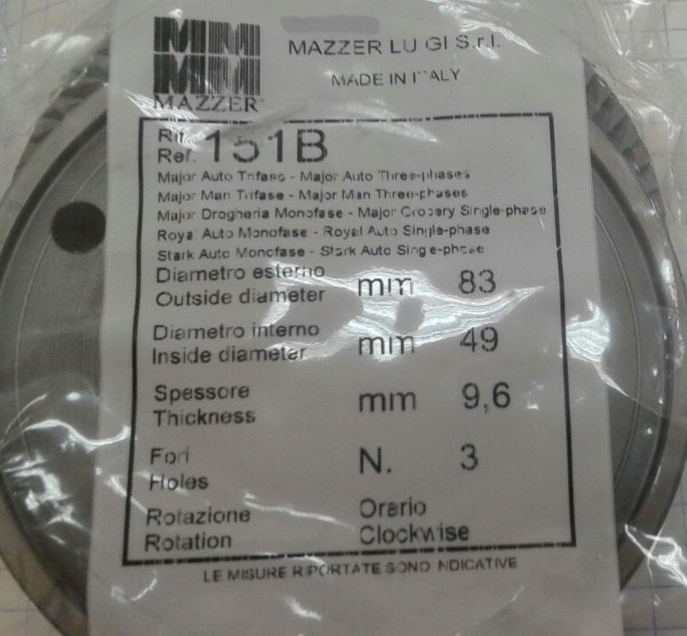

Могу с чистой совестью рекомендовать Aerio как хорошего продавца с качественным, на мой взгляд, товаром. Жернова подошли "как родные", без "косяков" (визуально). Тест на "ноготь" прошли успешно. Помол резко ускорился, но стал каким-то "другим" - придется опять подстраиваться под каждый сорт (но это приятные хлопоты). Спасибо.
Зачем брать " как родные " , если можно найти именно родные ? Их меняют для дома только раз в жизни. Экономия бессмысленная...
Так они и есть "родные" (судя по упаковке, маркировке и пр.) Просто раньше, когда-то, мне попадались автоподшипники с "родной" маркировкой на обойме, но которые отличались от номинала (по наружному диаметру) почему-то на 1,5 мм (не на 1 или 2 мм, а именно 1,5 мм). Поэтому упаковкам и т.д. с тех пор не доверяю. А в данном случае "посадка" без проблем о чем-то хорошем говорит.
Жернова вместе с переходными колечками от Aerio получил и установил. Немного помучился со снятием нижнего держателя, в итоге снял, закрутив длинные болты М4 в отверстия для крепления нижнего жернова. При этом повреждения крышки мотора минимальные, да и их можно было избежать, если подкладывать что-нибудь плоское под болт через канал для выхода молотого кофе. У меня нижний держатель выходил очень тяжело, практически до 5 мм остатка на оси сидел очень плотно, руками не снимался. Остальное прошло без происшествий, все сделал по инструкции форумчанина truemdm-ссылка-, за что ему отдельное спасибо.
Результаты: молоть стала раза в три быстрее по сравнению с прежними жерновами мини (58мм). Сейчас пробег около 1,5 кг, жду раскрытия вкуса. Спасибо еще раз Aerio за скорость и пунктуальность!
