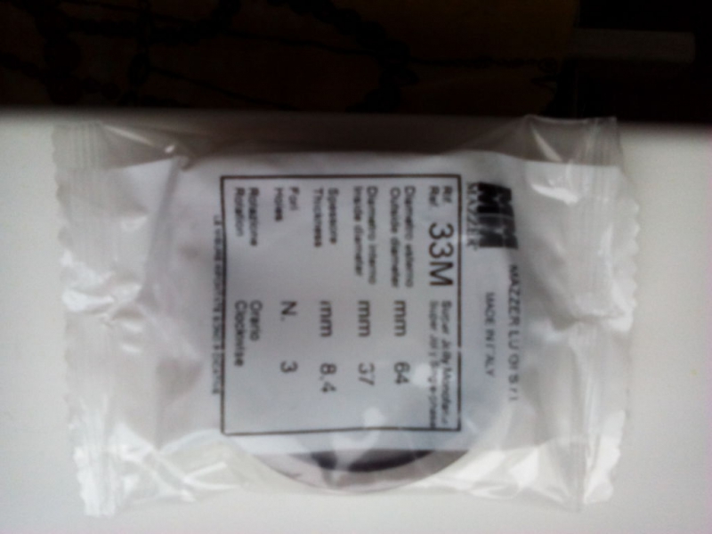

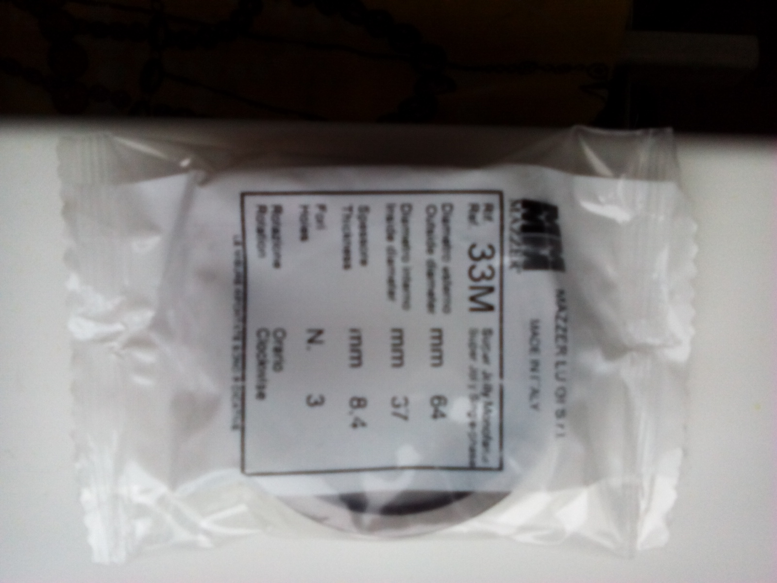

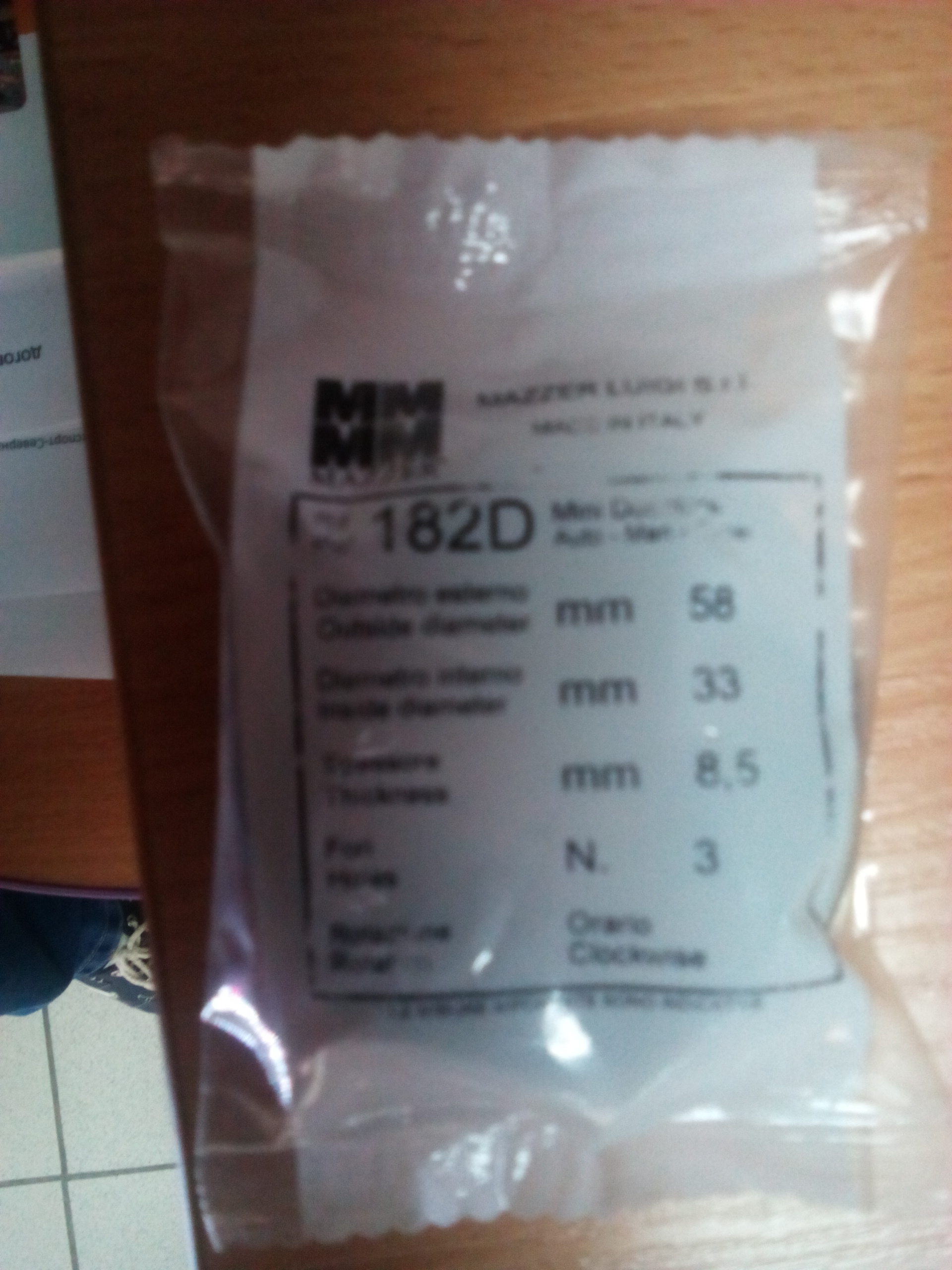

Жерновам надо притереться, ощутимое улучшение вкуса начнет проявляться где-то после 5 кг., даже на вид помол немного меняется.
Значит будем активно использовать.. вчера специально перед тем, как начать использовать 0,5кг промолол старого кофе, который ждал своего часа.
Забыл добавить по фотографии: кучка смолотого кофе тоже их двух состоит: слева старые жернова, справа - новые. величина помола примерно одинаковая, но даже по фото видна разница.
А как вы определяли "примерную одинаковость" помола до и после смены жерновов ? На "на глаз" вы не выставите точно такую же степень, чтобы объективно сравнивать до/после. А уж по делениям точно ориентироваться нельзя.
По работе машины: одинаковая закладка кофе, одинаковое время и количество пролива Поэтому одинаковость именно примерная.. Но я не сравниваю размер крупинок на глаз, а сравниваю однородность помола Положение делений значительно изменилось после замены
