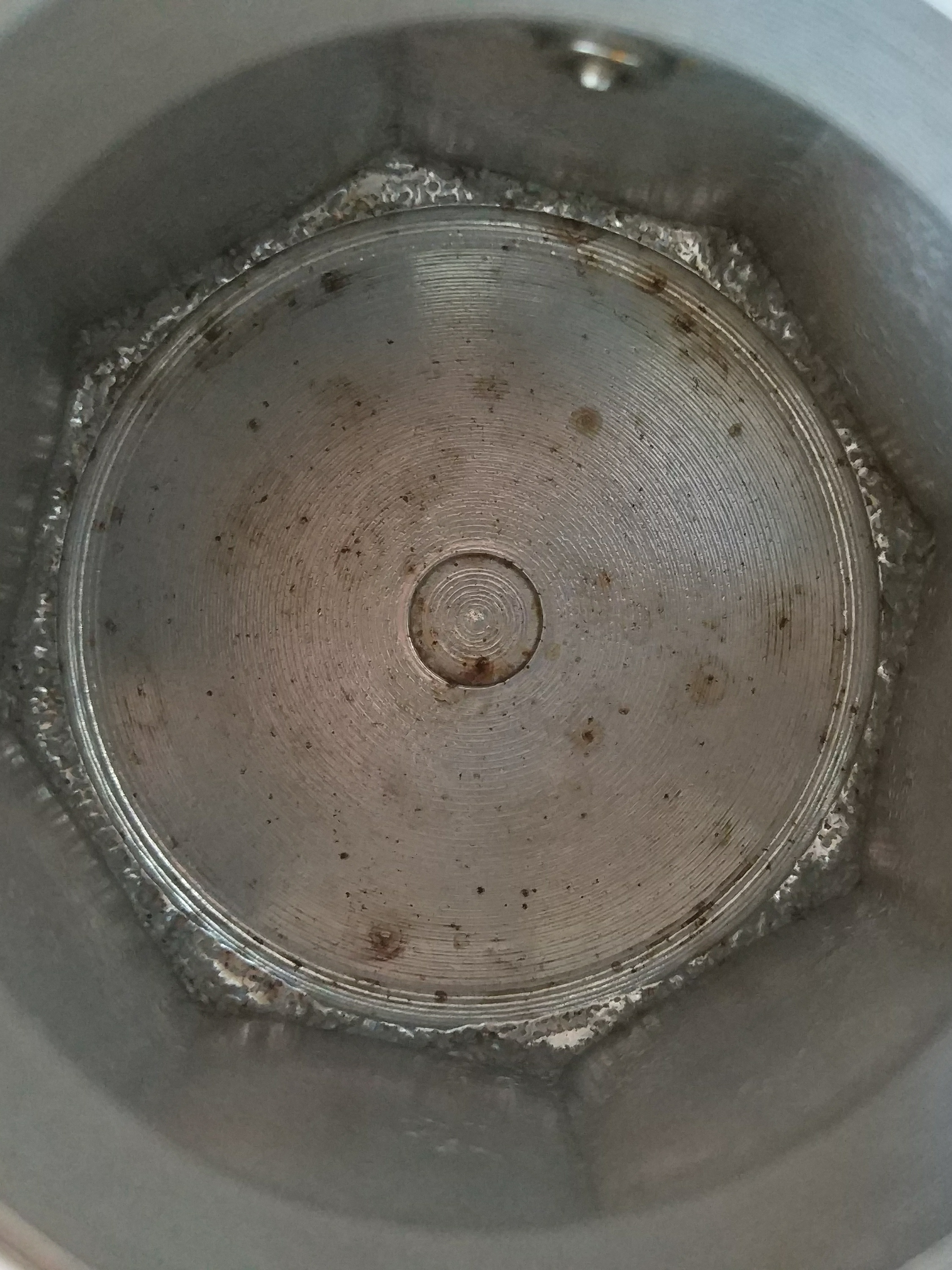

Визуально напоминают пятна на дне кастрюль. Я бы забил. А вообще - бывает от перегрева, либо покрытие фиговое.

Думаю что нормально! Это же алюминий а он, как известно, корродирует.. На моей нержавейке на дне тоже появились точки но без рыжеватости как у вас..просто точечные серые пятна..Чем мне не нравится алюминиевая Биалетти (помимо граненого дизайна ) так это выводящей трубочкой для кофе, из которой кофе собственно и льётся в верхнюю ёмкость. На нержавейке там сделан как бы колпачек (как шляпка у гриба) и эта шляпка не дает разбрызгиваться кофе а в алюминиевой он может разбрызгиваться во все стороны...особенно если люди по незнанию варят на большом огне и кочегарят нещадно эту Биалетти..

Пользовался своей биалетти раз 10 всего, подобные отметины появились.

подскажите нормально ли такое явление в емкости для воды?
Это нормальное явление. Пошли уже очаги коррозии. Это всё происходит что кофе имеет кислоты и при заваривании частично оно туда попадает. Если так оставить кофеварку немытой несколько дней то очаги появляются мгновенно. Поэтому чтобы избежать нужно кофеварку мыть сразу после приготовления и высушивать насухо, то есть дать ей постоять разобранной пока не просохнет полностью и только потом собирать.
