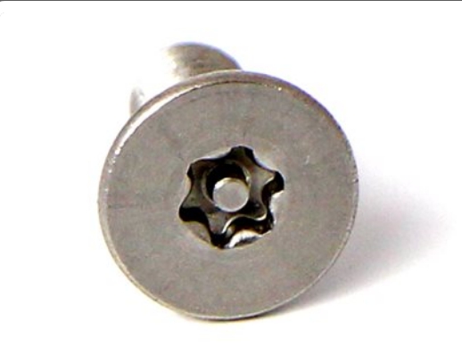

Подскажите, где найти эту "гребаную" отвертку на Павони, чтоб раскрутить болт внизу базы? Как она хоть называется? База проворачивается вокруг оси с момента покупки и я уже почти год медитирую, как открутить болт, а открутив, что потом крутить, чтоб устранить проворачивание.

Дружище-был бы ты рядом со мной-я б тебе пузырь коньяка поставил за то, что нашел мне отвертку. Поверь, пара лучших спецов по болтам и гайкам у меня было-ничем помочь не смогли. Правда они в кофе не соображают)) А ты легким движением руки как Хоттабыч, выдернул из носа волосину и нашел на ебее))) Благодарствую!

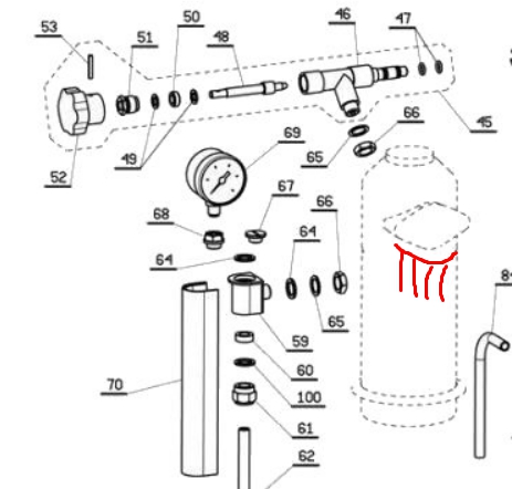

При давлении на рычаг и проливе, вода просачивается между .......не знаю как правильно деталь называется, в общем .та, которая, закручена на 2 болта и держит всю группу. Я откручивал, прокладка вроде идеальная, но все равно течет. Не знаю, смог ли путно объяснить откуда течет)) Даже не течет, а льется на базу вниз при прикладывании усилия на рычаг. Ааааа.......вот, сделал скрин картинки и красным показал как льется и откуда
Смысл заказывать на ебее то, чего и у нас как грязи? Я писал уже что это антивандальный torx, у меня такие есть например в маленьком наборе proxxon, недавно покупал набор из 30 бит BOSCH для шуруповерта рублей зп 800, там они тоже есть. -[ссылка]-
Zorg написал(а) ... ] Это уплотнение между группой и бойлером! Вот оно -[ссылка]-
Я когда раскручивал-никаких подобных прокладок там не видел. Может моя Пикола скомплектована без этой прокладки? Ибо с первых дней пользования оттуда льется вода.
Было у меня такое, подтянул аккуратно эти два болта и течь перестало.

Есть там прокладка, вот тут на втором фото во всей красе -[ссылка]-
держит давление пара, значит есть. просто приобрела форму сопрягаемых поверхностей и задубела. поэтому только течёт при нагрузке на соединение.
ой.......заинтриговали.....неужто есть она......на днях посмотрю еще раз. а вот некоторые пользователи грят что Павони работает без замены прокладок десятилетиями. неужто врут?
