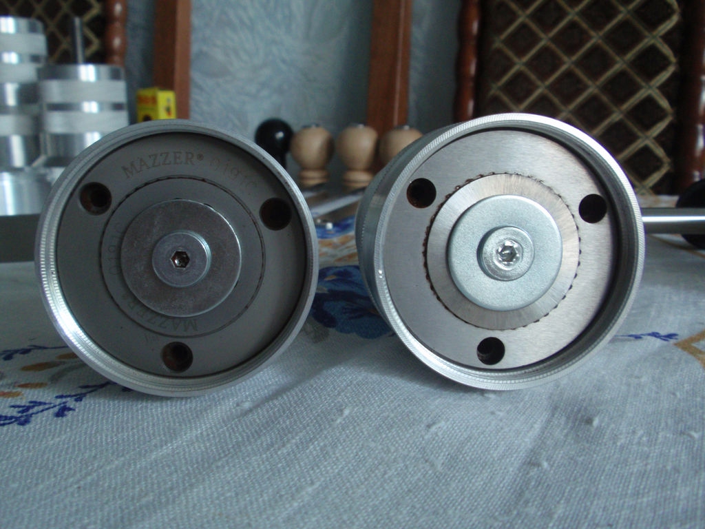

Появилась возможность сравнить два типа жернов на 63мм в диаметре от маззер (оригинал) и обычными макап. Здесь выдвигались предположения, что с жерновами от маззер будет тяжелее крутить ручку, так вот как ни странно, а получилось наоборот, что немножко легче вращать как раз именно маззер. По вкусу разницы практически не заметил, разве что можно отметить, что на маззере более мягкий эспрессо получается, более спокойный что ли, а вот на макапе немного резче, более ярче выражена кислинка. Невозможно отдать предпочтение какому то определённому бренду жернов ибо грань разницы очень тонка и эспрессо получается отличным в обоих случаях. По степени помола есть отличия. На маззеровских зона эспрессо стоит в районе тройки от нуля, а вот на макапе на 4. Бросилась в глаза сразу зона турки, на одном и том расстоянии жернов на маззере помол в турку идёт раза в два дольше, то есть для увеличения скорости помола нужно немного увеличить зазор, в макапе же высокая скорость помола сохраняется от самого минимума, это касается и фаемовских 68мм жернов. Теперь понимаю некоторые комментарии владельцев HG-one, что при минимальном расстоянии идёт очень долгое перемалывание дозы кофе, но при этом действительно процесс идёт очень легко без усилия.

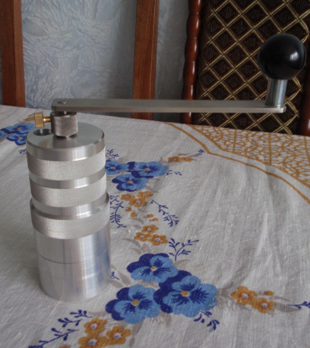

Также сделал пробный вариант другого типа ручки на кофемолку. Планировалась как походная съёмная, но в итоге ручку сильно зажимает и приоткрутить чтобы её снять без плоскогубцев не получится. Фиксация ручки гораздо надёжнее варианта с полосой. Как для стационарного варианта очень даже интересное решение после небольших доработок.

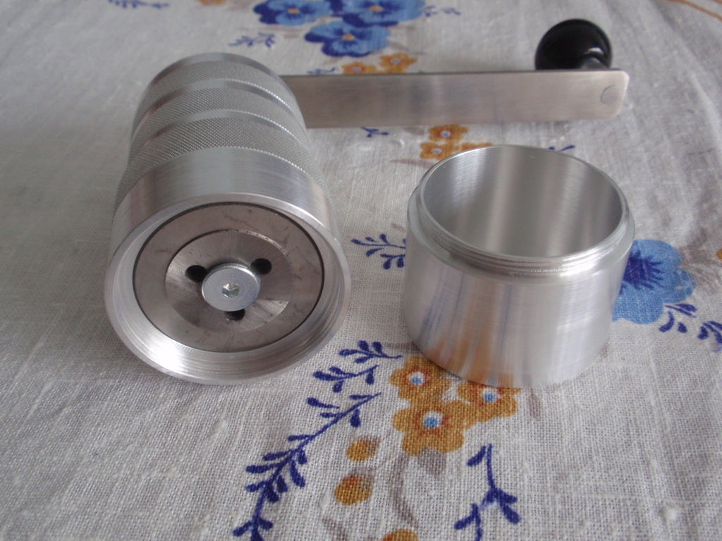

Что изменилось: - кофемолка стала немного толще, но меньше своих собратьев - в старой версии внизу стоял игольчатый подшипник, а теперь всё на подшипниках качения - в половину меньший вес (около 700 грамм)

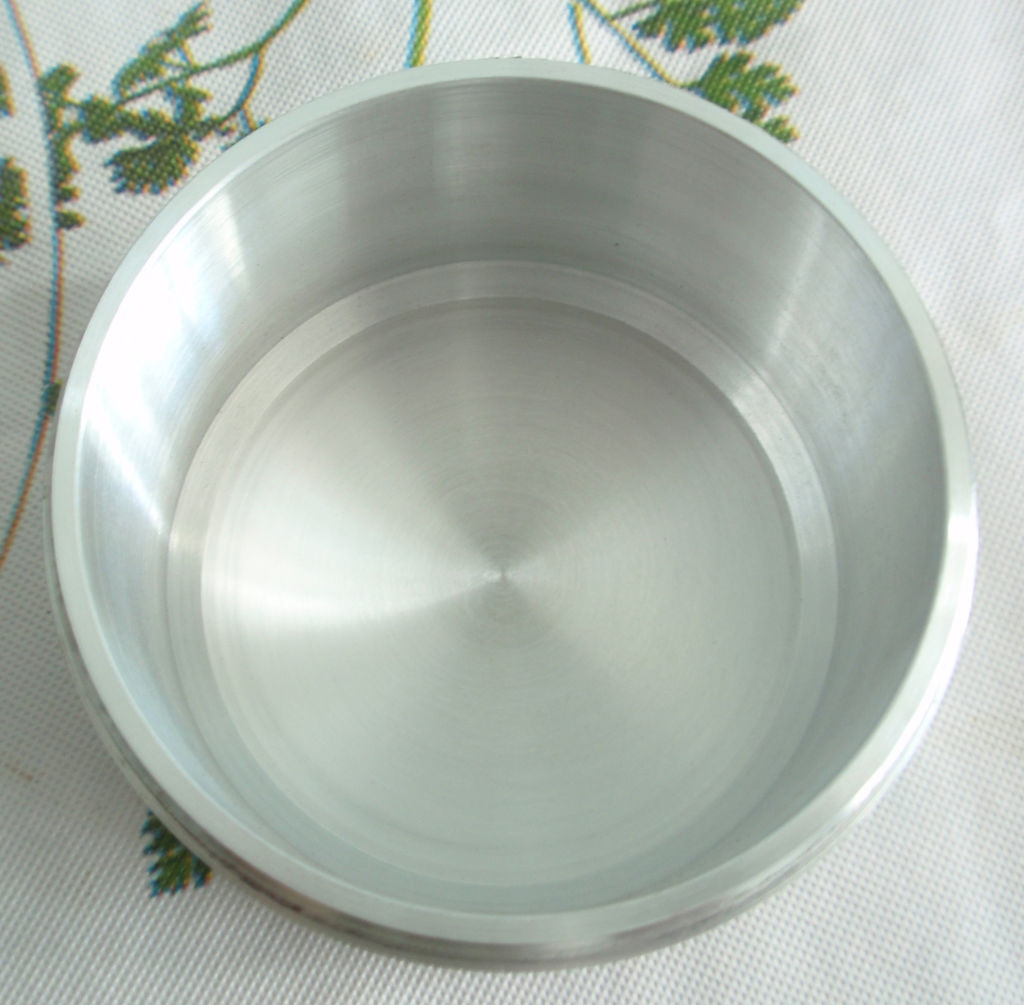

Всем, привет! Немного новостей. По просьбе трудящихся теперь в стакане для смолотого кофе будут скосы на дне, а не прямой угол 90 градусов. Это сделано для более комфортного высыпания чтобы кофе не так забивался в углы.

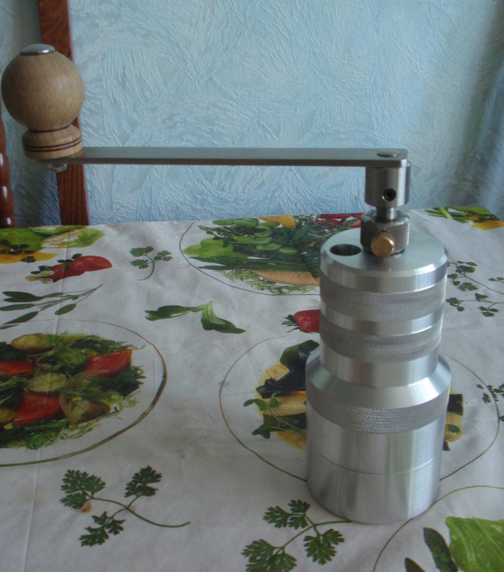

Ещё изменится крепление ручки в стоковом варианте. Теперь вместо обычной гайки будет набалдашник из нержавейки со стопорным винтом. Вариант не будет наглухо затягиваться, а всегда можно будет отвинтить стопор шестигранником (который будет в комплекте) и открутить ручку в любое время без помощи ключа.
Все-таки старый добрый вариант из нержавейки привлекательнее смотрится
Ну как сказать, каждому своё конечно, но в новом варианте людям больше нравится и мне в том числе. А в варианте из нержавейки эту кофемолку ещё увидете.
