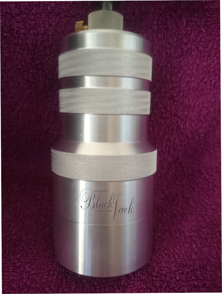

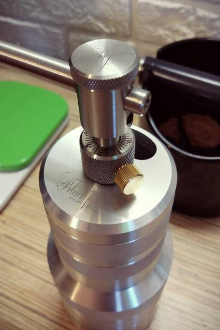

Я тоже за гравировку,все таки изделие авторское,можно еще номерочек порядковый аккуратненько где нибудь приспособить. У меня как раз там из нержавеечки кофемолка в процессе изготовления.

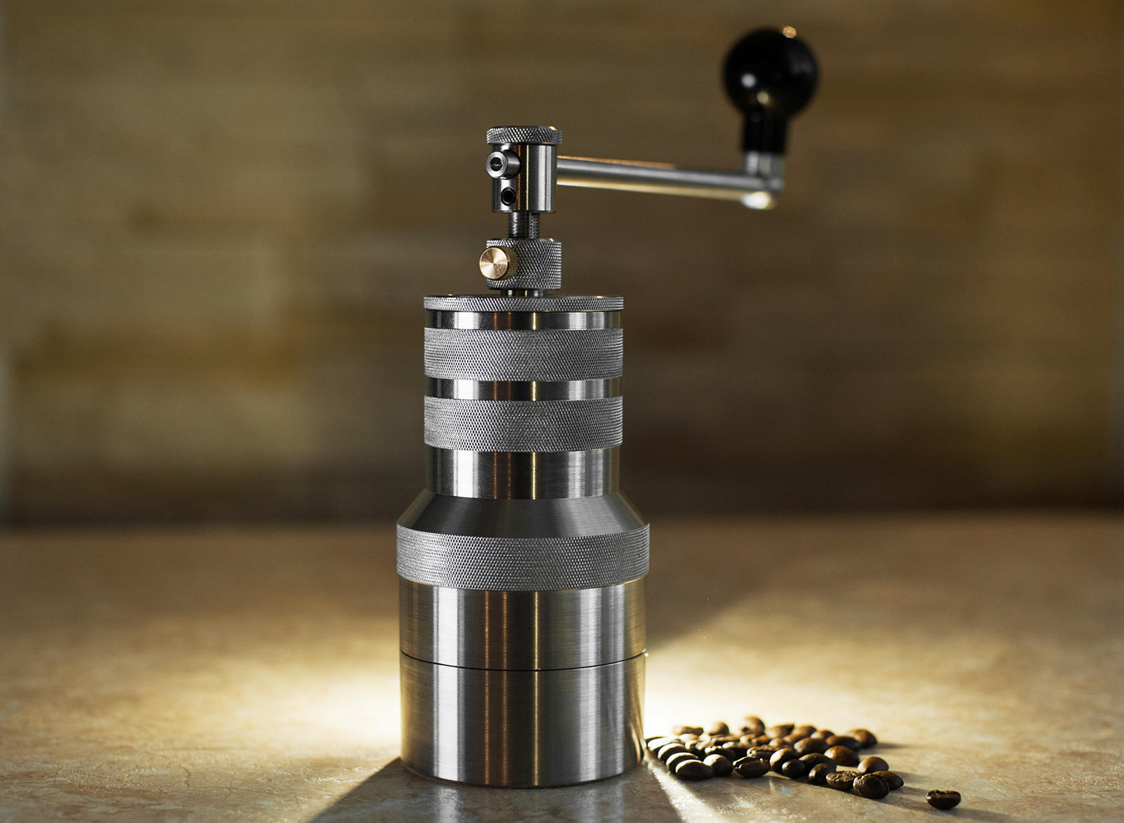

Я свою молку BJ 63 мм получила почти месяц назад, и все это время сравнивала ее с 47й. Самым неожиданным оказалось, что на 63й молоть легче и удобнее, чем на маленькой 47 мм. Из стакана вытряхивать одно удовольствие, остатки просто смахиваются салфеткой. Единственное, что накатка мне царапает кожу, решила очень просто - надеваю перчатку. Эспрессо, как и ожидалось, получается более "жирный" и вкус интереснее и многограннее. Практически забыла уже, что такое неудачные шоты. Помол никуда не гуляет, один раз настроила и дальше регулирую закладкой по мере "состаривания кофе" прибавляю по 0,1-0,2 гр. Для средней обжарки 17-18 гр, для темной 14,5-15 гр. - настройка одна и та же. Кстати, и Верона от Тэсти на этой молке мне, можно сказать, понравилась. Разница между 47 мм и 63 мм несомненно есть, и не заметить ее трудно. Виталию ОГРОМНОЕ СПАСИБО!!!
PS Усилия при помоле оцениваю, как ненапрягающие даже девушку, естественно с упором и небольшим наклоном. И тоже считаю, что надо делать авторскую гравировку.
Уже давно думал об этом, даже логотип нарисовал, но что то тулил тулил его в фотошопе и никак мне не нравилось где его разместить, поэтому забросил затею. Раз уже речь зашла и есть желающие то тогда нужно снова пересмотреть этот вопрос . Aleksey Moskalyov:

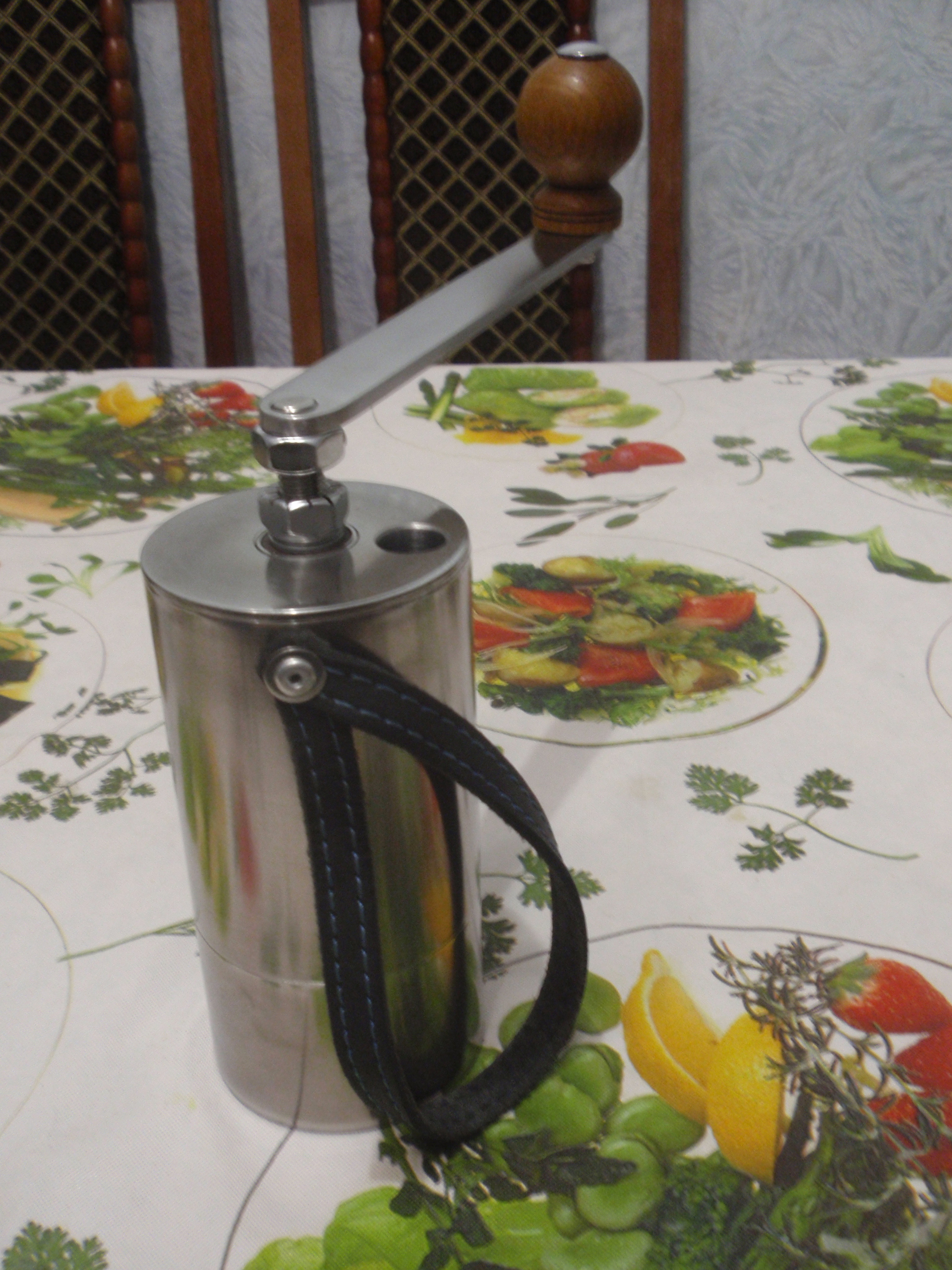

А посоветуйте, плиз, какую пружику лучше (можно) поставить в самую первую версию кофемолки (двухлетней давности)?.. И где бы ее заказать лучше, на ali или где-нибудь поближе есть?
jiffy: Этот вопрос уже недавно поднимался. У меня версия февраля 2017, от вашей отличается регулировочной гайкой, вроде, но к пружине это отношения не имеет. Заказал -[ссылка]- (25 мм, которая). Еще не доехала, наверное, пару недель.
Установка пружины была предусмотрена ещё с самых первых версий. По ссылке Хомяк: как раз то что нужно будет. Поближе можно искать на авторынке например, прихватив с собой вал.
Предлагаю на корпусе сбоку сделать. Если сложно - то на дне стакана.

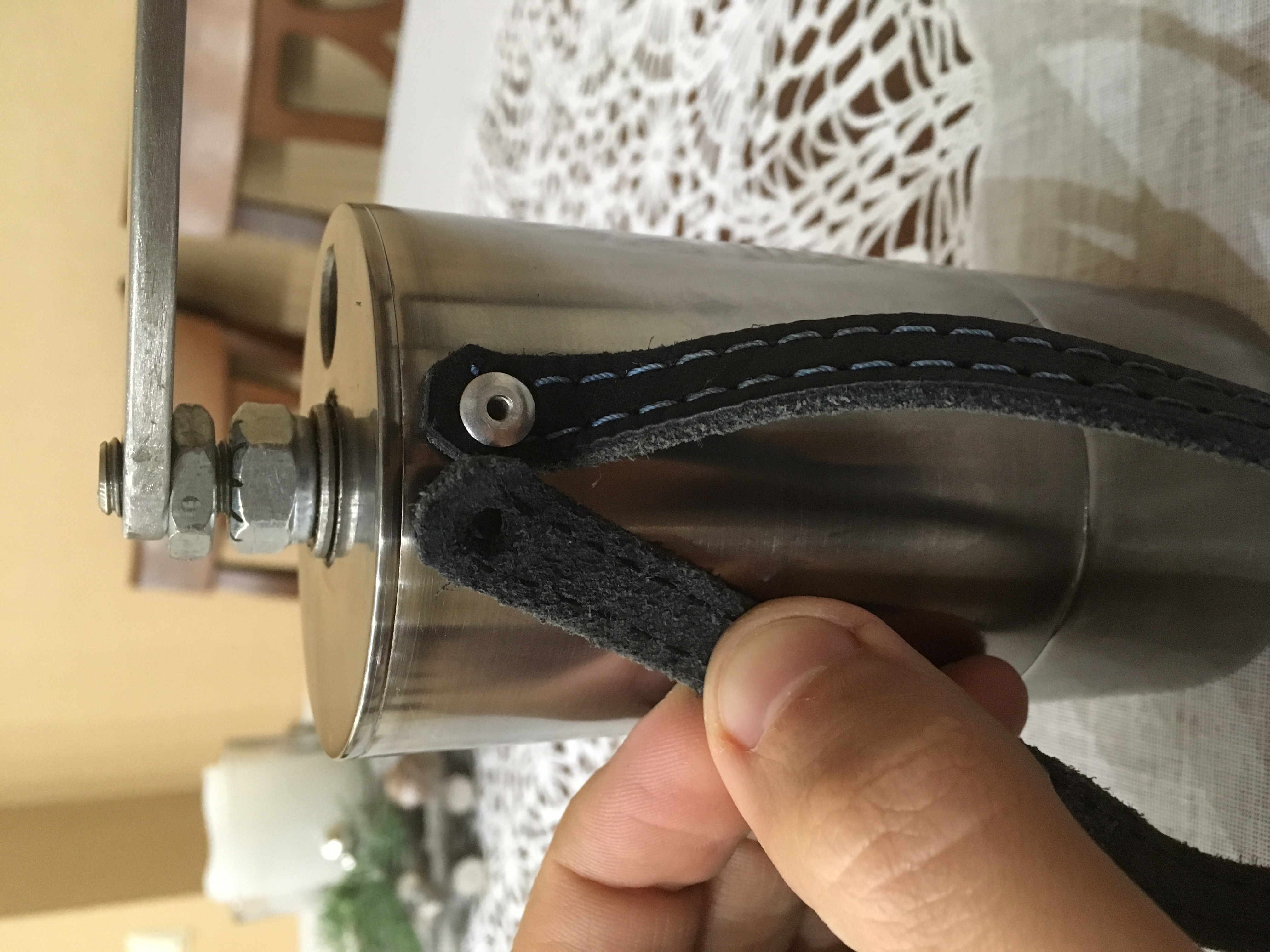

Берете заклепочник и подходящего диаметра заклепку, и устанавливаете ) Если это для вас непонятный набор слов, то с молкой идите в любой автосервис и попросите починить ))
я понимаю, что по идее туда надо поставить заново заклепку но, покрутив так и не понял как именно это сделать
SUPER: Виталия попытался набрать - безрезультатно. Поэтому подожду пока он зайдет на форум Крутить без ремня сложно очень. Ведь это самая большая версия. Но буду приспосабливаться пока не починю
Заклепка устанавливается специальным инструментом - заклепочником. Вам нужно найти, у кого он есть. В автосервисах, например, почти всегда есть. Или можно прийти с молкой в магазин типа Obi или Leroi и втихаря там поставить заклепку нахаляву )))
hAKER.: Очень просто. Кожа - это материал который со временем подвержен износу. Заклепка за долгое время сжимала кожу в этом месте. Кожа приняла форму(прохудилась) и просто выскочила из заклепки.
чтобы поставить новую заклепку - надо изъять старую чтобы изъять старую - надо разбрать молку OMG созвонился с Виталием и решили, что создатель данной молки сделает это лучше, чем кто-либо
Регулировочный жернов ведь легко снимается - скрутили, аккуратно выдавили из канала остатки клепки если они там остались, заклепали заново, накрутили жернов.. неужели из-за этой заклепки отправлять туда-обратно молку?!
Насчет логотипа. Предлагаю разместить его на верхней плоскости корпуса, напротив засыпного отверстия. Там нет механического воздействия и всегда на виду.
Поддерживаю. Для себя варианты прикинула по-быстрому ))
PS Vandal, Ваше фото использовалось. Извините, что без спросу

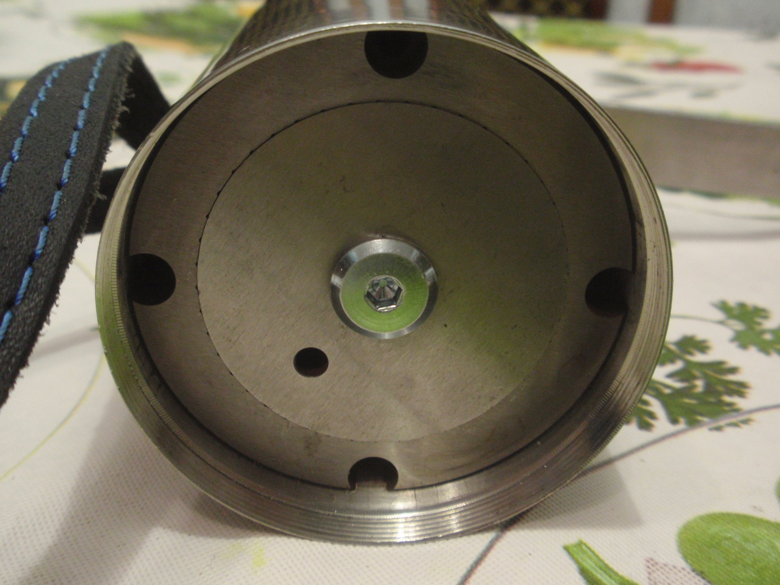

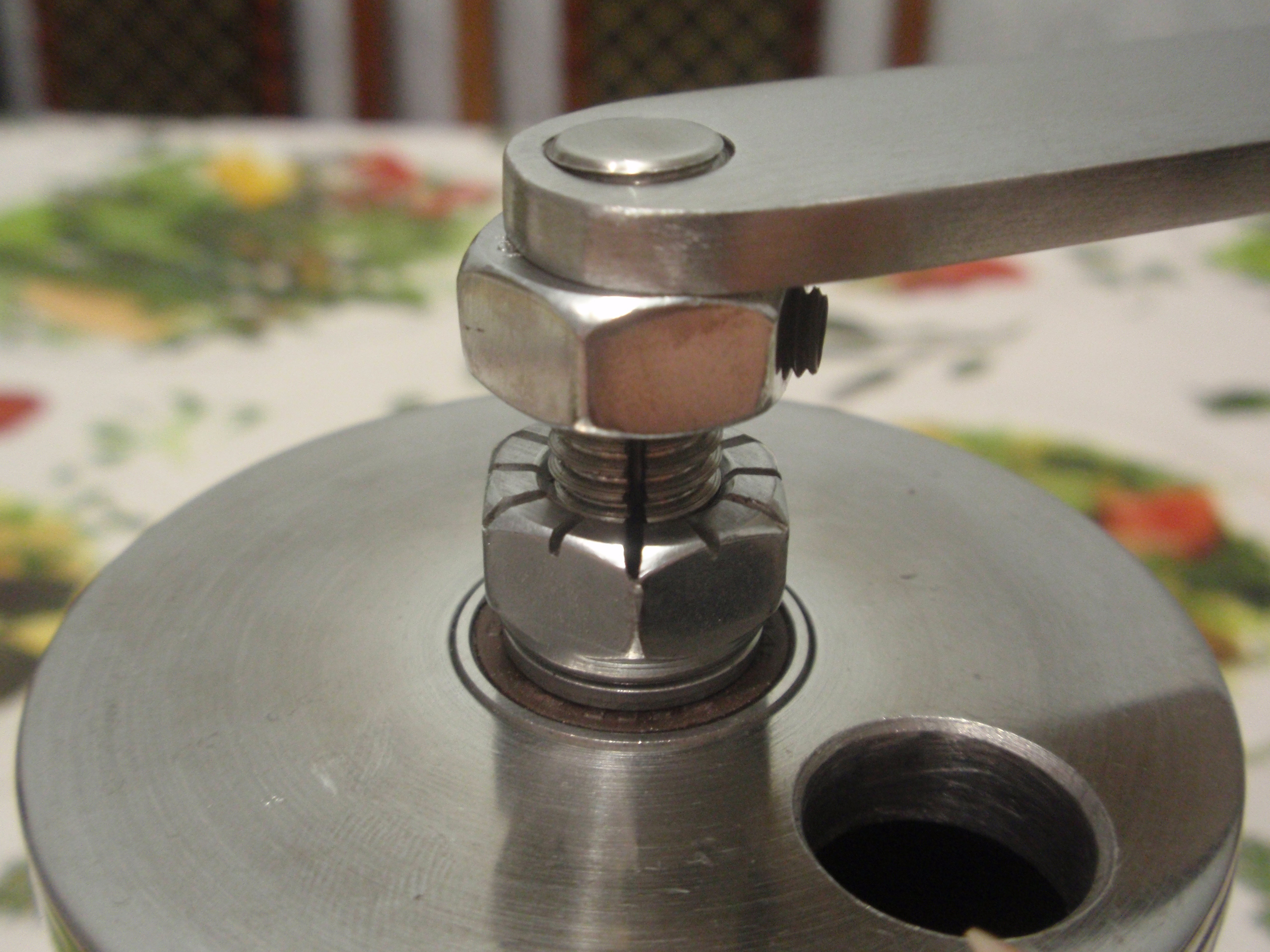

Кофемолку получил. Давно не держал старый вариант, поностальгировал Над молкой немного поиздевались, поэтому не мог отправить в таком виде обратно. Что сделал: - переклапал собственно ремень и поставил шайбу, теперь точно не соскочит:) - заменил вал и крепление (их у меня ещё 5 штук валялось старых) - сделал более аккуратную регулировочную гайку, выставил на турку и сделал насечку на валу - в гайке стопорящей ручку просверлил отверстие, нарезал резьбу и вкрутил установочный винт (теперь ручка не поедет с гайкой при помоле светлой обжарки) - каким то другим мастером делалась более длинная ручка но была не отшлифована вовсе. Зашлифовал и сделал законченный вид. В общем, Сергей, принимайте работу

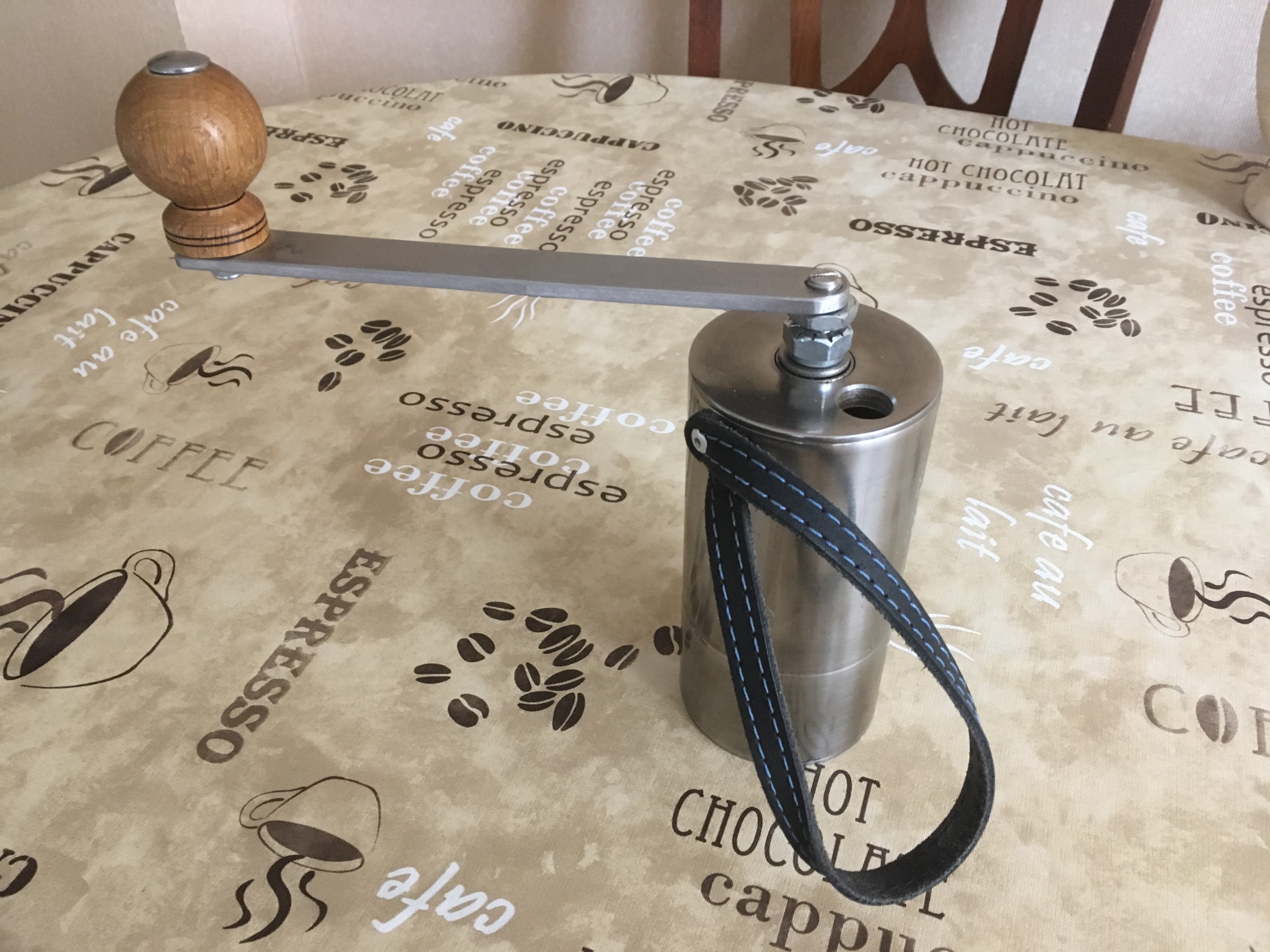

Пользоваться молкой одно удовольствие! Больше всего было интересно ощутить "тяжесть" от ручной работы на 68-ой... Теперь этот вопрос снят. Крутить молку вообще не тяжело. Рад что взял именно 68-ую. Так как до заказа прочитав эту ветку , встречались комменты, что 68 - это издевательство над собой. Но в этом случае нужно быть совсем слабаком. Ну прям вообще слабаком - тогда да, возможно издевательство. 15 гр. перемалываю за 15 сек.
Особые плюсы: 1) Минимум занимаемого места 2) Никакого шума от моторов 3) Нет танцев на счет дозированного помола. С Камаром приходилось изобретать давилки, продувалки и т.д.... 4) Чистота после помола. Никакой дополнительной уборки не нужно производить.
Из минусов: Нужно учесть, что стакан молки широкий для 58-го портафильтра. Если хотите сразу из стакана пересыпать за одну секунду в корзинку - то нужен обычный трихтер. Без него придется либо очень аккуратно пересыпать, либо ложечкой.
Помол великолепный. Регулировка простая и удобная. В каноны пропорции эспрессо попал с раза 3-4го.
