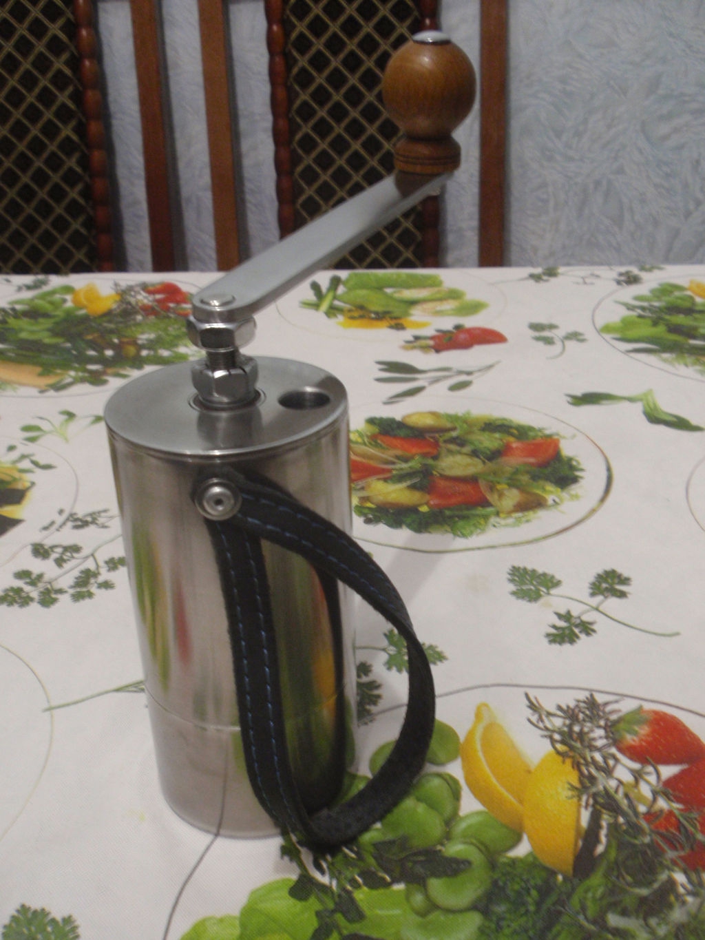

Берете заклепочник и подходящего диаметра заклепку, и устанавливаете ) Если это для вас непонятный набор слов, то с молкой идите в любой автосервис и попросите починить ))
я понимаю, что по идее туда надо поставить заново заклепку но, покрутив так и не понял как именно это сделать
SUPER: Виталия попытался набрать - безрезультатно. Поэтому подожду пока он зайдет на форум Крутить без ремня сложно очень. Ведь это самая большая версия. Но буду приспосабливаться пока не починю
Заклепка устанавливается специальным инструментом - заклепочником. Вам нужно найти, у кого он есть. В автосервисах, например, почти всегда есть. Или можно прийти с молкой в магазин типа Obi или Leroi и втихаря там поставить заклепку нахаляву )))
hAKER.: Очень просто. Кожа - это материал который со временем подвержен износу. Заклепка за долгое время сжимала кожу в этом месте. Кожа приняла форму(прохудилась) и просто выскочила из заклепки.
чтобы поставить новую заклепку - надо изъять старую чтобы изъять старую - надо разбрать молку OMG созвонился с Виталием и решили, что создатель данной молки сделает это лучше, чем кто-либо
Регулировочный жернов ведь легко снимается - скрутили, аккуратно выдавили из канала остатки клепки если они там остались, заклепали заново, накрутили жернов.. неужели из-за этой заклепки отправлять туда-обратно молку?!

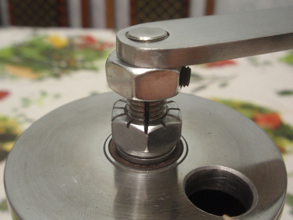

Кофемолку получил. Давно не держал старый вариант, поностальгировал Над молкой немного поиздевались, поэтому не мог отправить в таком виде обратно. Что сделал: - переклапал собственно ремень и поставил шайбу, теперь точно не соскочит:) - заменил вал и крепление (их у меня ещё 5 штук валялось старых) - сделал более аккуратную регулировочную гайку, выставил на турку и сделал насечку на валу - в гайке стопорящей ручку просверлил отверстие, нарезал резьбу и вкрутил установочный винт (теперь ручка не поедет с гайкой при помоле светлой обжарки) - каким то другим мастером делалась более длинная ручка но была не отшлифована вовсе. Зашлифовал и сделал законченный вид. В общем, Сергей, принимайте работу

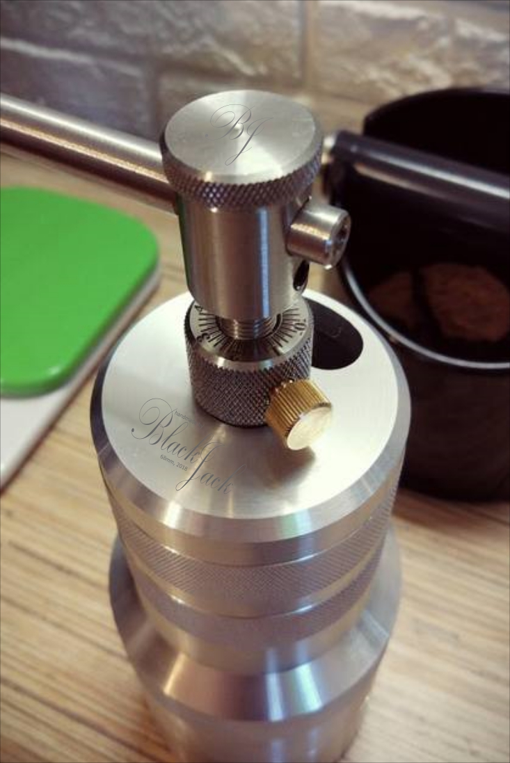

Пользоваться молкой одно удовольствие! Больше всего было интересно ощутить "тяжесть" от ручной работы на 68-ой... Теперь этот вопрос снят. Крутить молку вообще не тяжело. Рад что взял именно 68-ую. Так как до заказа прочитав эту ветку , встречались комменты, что 68 - это издевательство над собой. Но в этом случае нужно быть совсем слабаком. Ну прям вообще слабаком - тогда да, возможно издевательство. 15 гр. перемалываю за 15 сек.
Особые плюсы: 1) Минимум занимаемого места 2) Никакого шума от моторов 3) Нет танцев на счет дозированного помола. С Камаром приходилось изобретать давилки, продувалки и т.д.... 4) Чистота после помола. Никакой дополнительной уборки не нужно производить.
Из минусов: Нужно учесть, что стакан молки широкий для 58-го портафильтра. Если хотите сразу из стакана пересыпать за одну секунду в корзинку - то нужен обычный трихтер. Без него придется либо очень аккуратно пересыпать, либо ложечкой.
Помол великолепный. Регулировка простая и удобная. В каноны пропорции эспрессо попал с раза 3-4го.

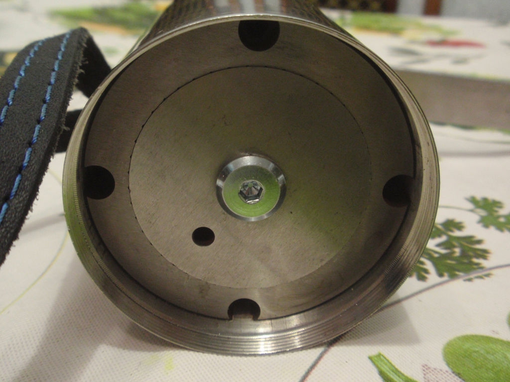

Кстати, про статику - т.к. Виталий готовит комплект для апгрэйда моей молки, то мне пришлось свою разобрать (сделать замеры), так вот, молка внутри была совершенно чистой. До молотка только обстукивал ее, воду никогда не лил.

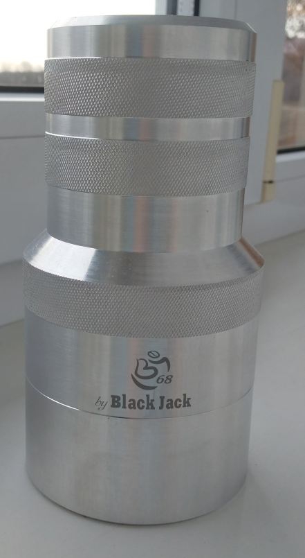

Так ребята, а как Вам такой логотип? Жена помогла нарисовать:)
