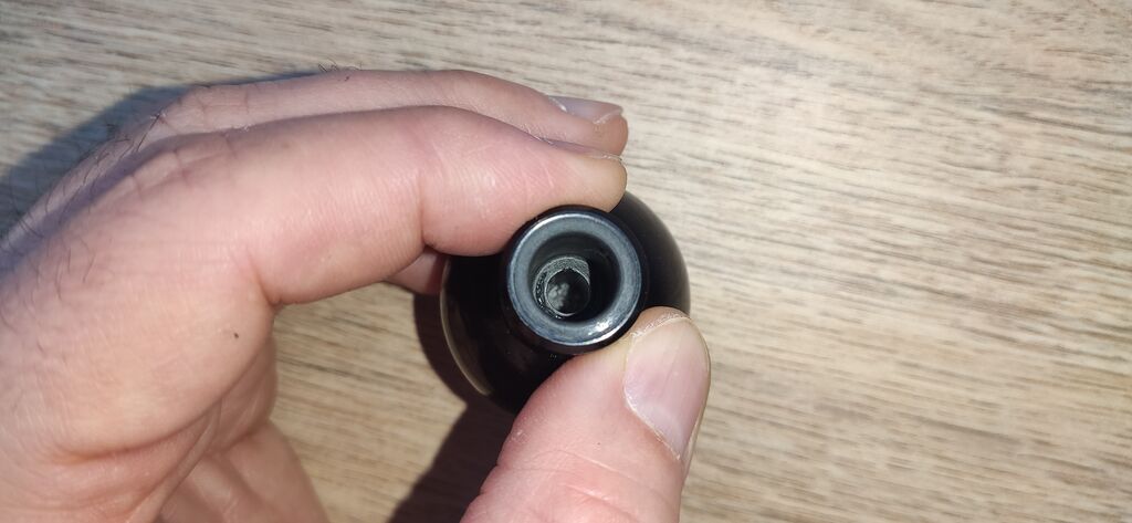

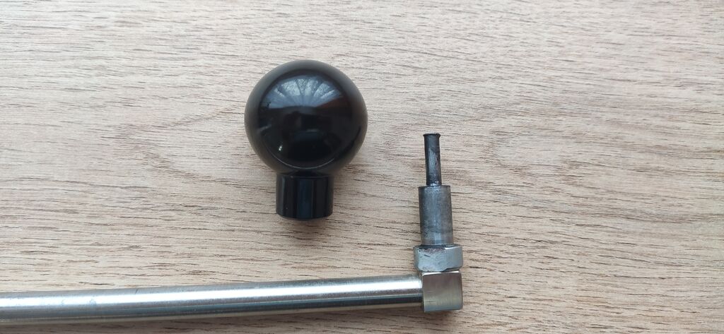

Отвалился шарик. Как я понимаю, там внутри шарика подшипник, который одевался на шток, шток развальцовывался и вставлялся в шарик... Видимо эта развальцовка сточилась и он выскочил. Есть какой нибудь способ извлечь подшипник? Может какие идеи или способы?
GoodCat: Возможно, все мелкое, но мне показалось, после того как подчистил старую смазку, что там внутреннее и наружное кольца и сепаратор просматриваются. Т.е. все же больше к подшипнику склоняюсь. Но, по большому счету, не очень важно. Не придумал как это отремонтировать
GoodCat: вроде ничего не сломали - просто соскочила ручка с вала вследствие стирания из-за вращения. Можно на тонкой оси нарезать резьбу, затем просверлить шар с противоположной стороны, надеть ручку на смазанный вал и гаечкой с шайбой соединить надолго. Но это нужен профи токарь.
