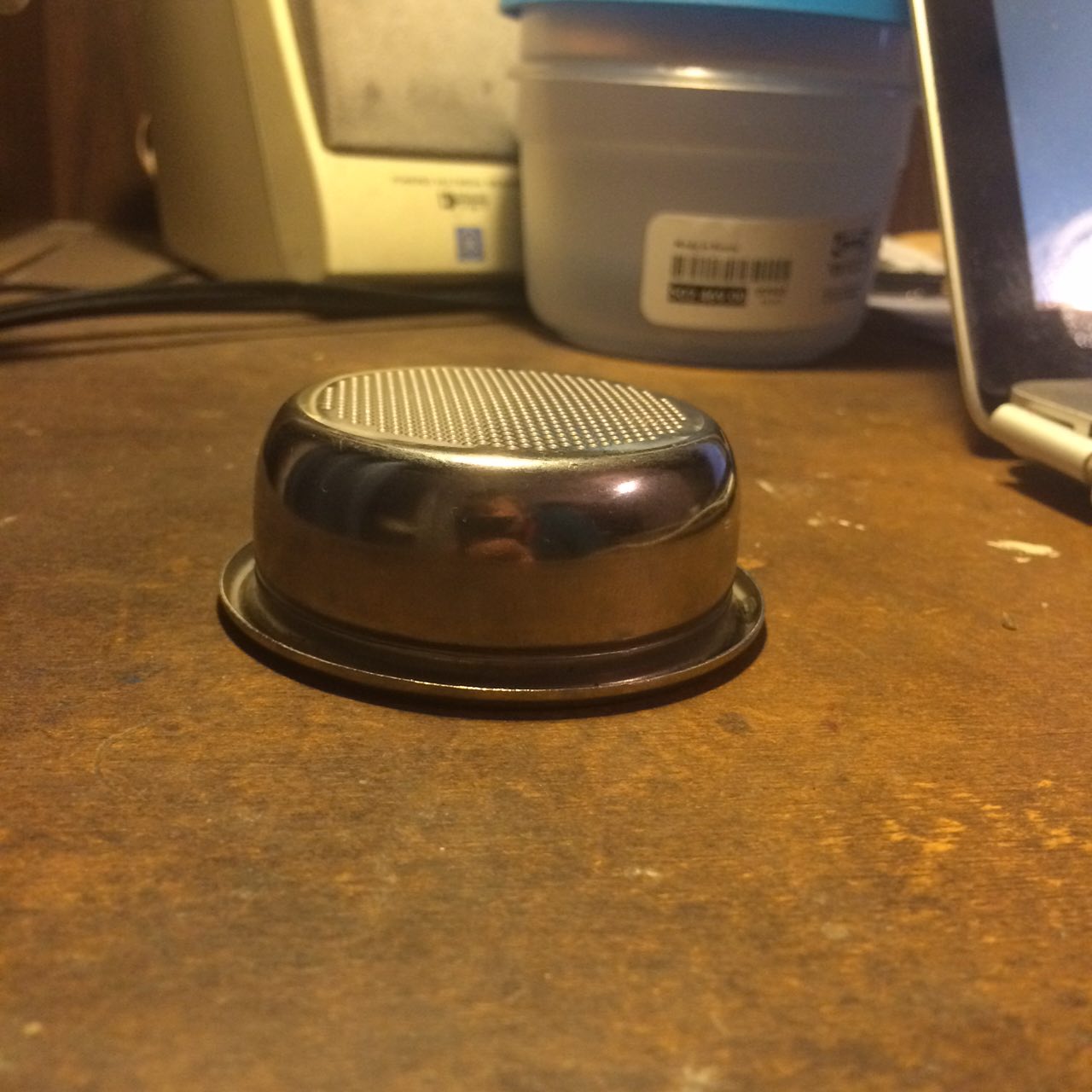

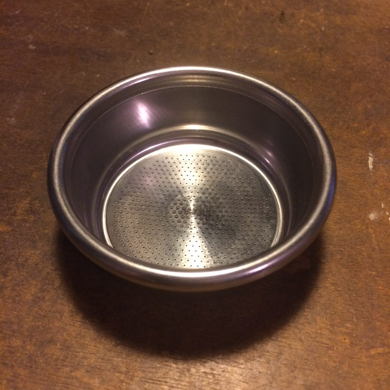

Предлагаю создать такую тему (да простит меня часовой форум за заимствование) для всяких "глупых" вопросов. Сразу же спрошу: Как соотносится корзина LM 17 g к VST и Сайнесо? Благодарю.
1. "synesso ridgeless" - вряд ли производства synesso. Скорее всего, так ее назвали, чтобы поднять спрос. И уж точно продаваемые широко корзины La Cimbali не имеют отношения к оригинальным. Потому о каталожном номере говорить сложно. 2. Здесь в статьях про кофе был обзор GS3, и там что-то было про темпер. И не про пластиковый.
Тут два момнета. Смысл в новой корзине появляется если есть необходимость в другой дозе кофе, например, 14 грамм в двойной Марзокке или Сайнессо хорошо не заваришь. Второй момент - корзины ВСТ, они более требовательны к качеству таблетки и нестабильно работают в ряде ситуаций, особенно с вибропомпой. Зато при правильном проливе дают очень богатый вкус.

По поводу корзин VST — их основная фишка в прямой форме и большой площади сита. Таблетка лучше и равномернее проваривается. Не создается участков, где вода проходит быстрее. Шот можно пролить в большей пропорции и не получить в кружке горечь. По сравнению с корзиной, скажем, чимбали и моей гаджиевской стоковой.
Возвращаясь к вопросу Ignas: о том, что такое чистота и что такое округлость, я бы сказал, что, по сравнению, с другими корзинами (за исключением тройной такой же формы) у корзин VST вкус на выходе чище.

раньше везде, где читал LM и Synesso были лучшим выбором
Они и остались среди лучших. VST - это отдельная песня и далеко не такая однозначная. На машинах с вибропомпой, на Сильвии в частности, она настолько капризна, что добиться стабильного результата весьма проблематично, у большинства не получается.
У VST уникальная форма и лучшая экстаркция. А корзина Synesso чем уникальна? Вот чем она отличается от корзины для Чимбали, например. Чимбали еще и подогнана под 58 темпер.
Мне навязывание этих корзин и темперов под них (58.5) кажется каким-то разводом. Тем более, что под VST надо 58.35.
Только своей безрисочностью. У меня была корзинка от чимбали, так с синнесо счытай один в один, только чимбали более качественно исполнена на мой взгляд была и темпер под неё нужен ровно 58. Вообще сколько я корзин не пробовал то какой то разницы между ними не ощущал, единственное ощутил разницу с корзиной ВСТ, но и подход к ней нужен совсем другой.
У ВСТ больше площадь, занимаемая отверстиями и диаметр отверстий в высокой степени одинаков.
Да ничем она не уникальна, а просто удобная и доступная корзина, дающая хороший результат в чашке. От Чимбали отличается отсутствием риски. Если не ошибаюсь Чимбали чуть меньше по объему закладки.
TMN: Вы сами задали вопрос и ответили на него строчкой ниже. Спасибо.
Я и говорил ранее, что "synesso" — это обычные корзины, которых миллион, и которые друг от друга ничем особо не отличаются. На той корзине для чимбали, что у меня, рисок тоже нет. Влезает чуть меньше, чем в VST 18. Грамм 16-17 против 17-18.
