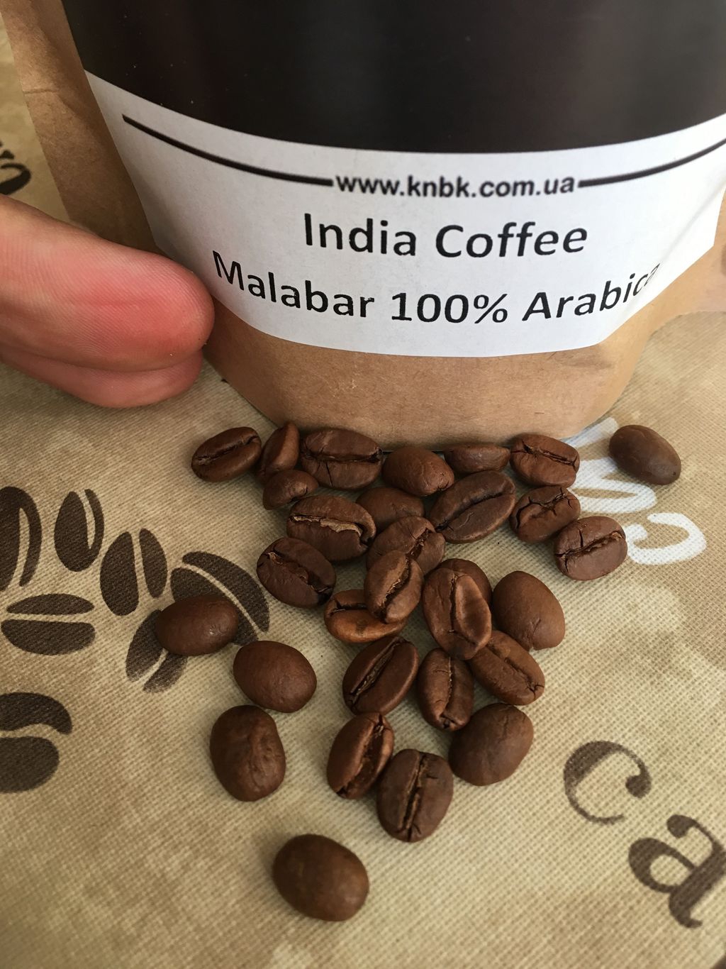

hAKER.: Видать малабар очень светлой обжарки. Этот сорт вообще не кислит если нормально обжарен, для него присуще очень вязкое тело, шоколад, табак, орехи во вкусе. Всегда красивая и жирная экстракция.
Как любую светлую обжарку: Температура вплоть до 95С. Доза кофе максимальная для данной корзины, корзины на 18-20 грамм предпочтительнее. Время пролива от 30 и более секунд. Выход в чашке в 2-2,5 раза тяжелее закладки.
На нашем рынке кроме мусонного другого и не видел, только по размеру зерна отличается AA и ААА. Раз сильно кислит, значит скорее всего ААА, у него кислотность выше, сам такой сейчас использую

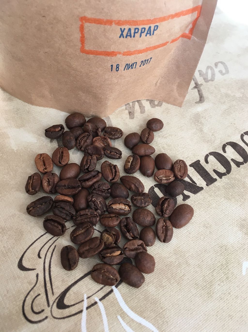

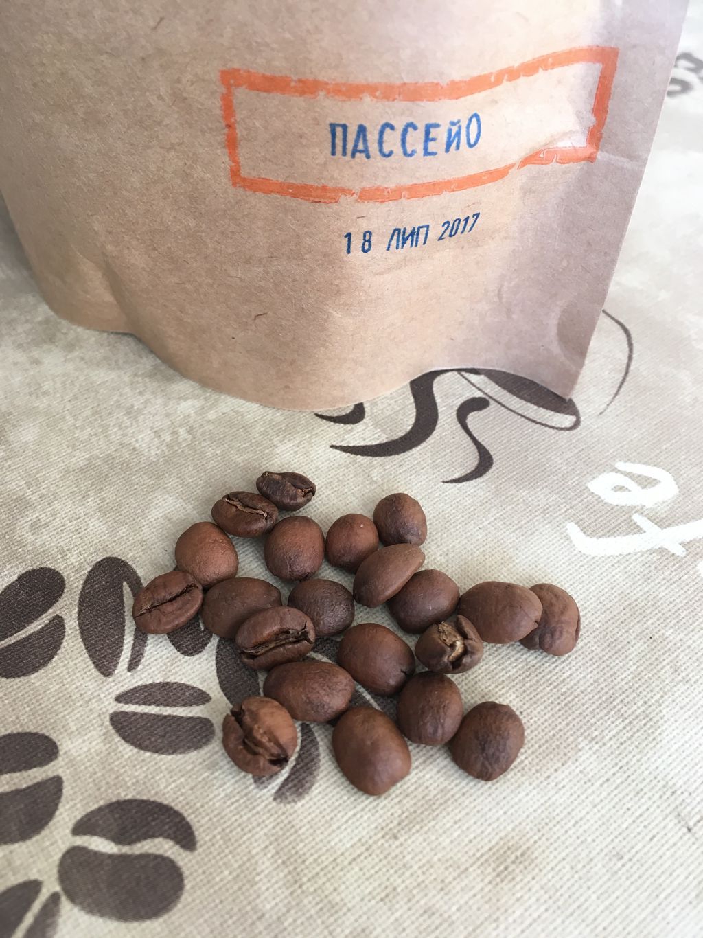

Сегодня попробовал 3 сорта кофе Малабар + пришло 2 новых. Купил у харьковчан (gastra) Пассейо и Харрар Если Пассейо еще получилось с минимальной кислинкой, то Харрар - кислый вышел до ужаса При том, что продавец говорит, что именно эти сорта кофе не должны быть кислыми

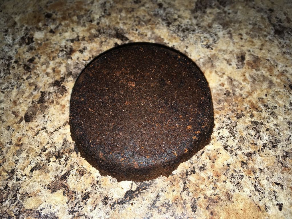

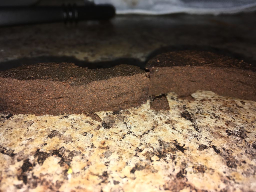

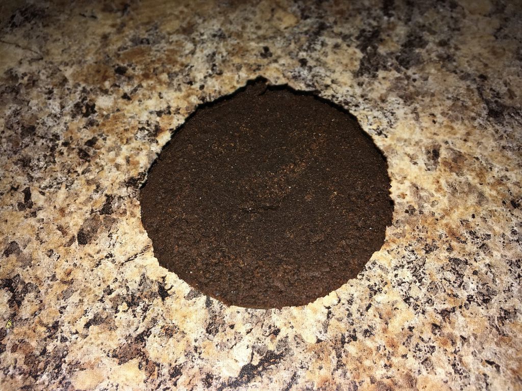

Жена матерится. Типа купил новую молку, а кофе стал - отстой Мели на старой (на роки) А я незнаю что делать. Не понимаю что делаю не так но результат вообще не устраивает
Не покупать модную сейчас светлую обжарку, которая не предназначена для эспрессо. Если вам кто-то будет говорить обратное, то он ЛЮБИТ КИСЛЯТИНУ. Попробуйте у Ростислава (Баристастил) RIGHTESPRESSO и заодно возьмите у него Двойная корзина ridgeless La Marzocco (Synesso) и будет вам счастье.

1. видео не работает 2. всегда меняйти 1 (один) параметр. а не как вы сделали, И температуру И помол поменяли. так будете по кругу бегать, так и не поняв где проблема.
по ссылкам вродь работает а получилось оба раза без кислинки почему - не понял но утром еще раз попробую
