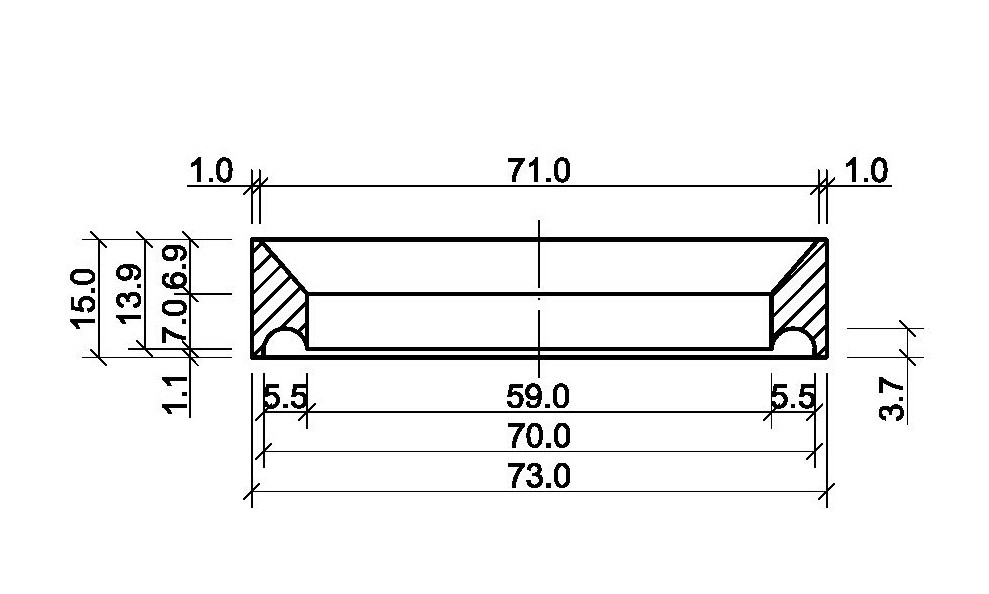

hAKER.: Вот вам чертеж трихтера, с ним к токарю или к печатающим на 3D принтере. Если на принтере, уточняйте о возможных отклонениях в размерах при остывании, ну и не бросайтесь заказывать у первого попавшегося, цены могут сильно отличаться, мне обошелся в 50 грн., размеры немного съехали, но свою функцию выполняет

hAKER.: я вот у одного токаря на olx спросил стоимость изготовления трихтера по тому чертежу из нержавейки, 370 грн, значительно дешевле, чем у тидаки и ждать точно не месяц, может некоторые и дешевле сделают. Стоимость 3D печати сильно зависит от фирмы, некоторые просили 150 за 3D макет по чертежу + 150 за саму модель, а я нашел такого что за полтинник все сделал

hAKER.: кстати, чертеж трихтера можно доработать под вашу молку. Низ, который ложится на корзину, оставить как есть, а верх увеличить в диаметре настолько, чтоб в него входила ваш стакан от молки. На стакан с кофе ложим трихтер, на трихтер корзину, переворачиваем, убираем емкость, затем wdt, убираем трихтер, темперуем, в рожок, пролив, прекрасный шот

чертеж взял тот, который на прошлой странице прикрепили токаря взял по принципу - к какому ближе ехать встретился с ним, показал молку, рожок, темпер, рисунок Попросил только сделать чуть повыше его, чтобы удобнее было от молки вставлять нижнюю часть.
3 минуты общения - и он согласен. взял только таймаут на поиск куска нержавейки из которого ваять сию штуку по цене - 12$ - работа + материал
hAKER.: Если уж делать трихтер то конечно делать его из какого то металла предпочтительнее всего. У меня был самодельный выточенный трихтер из дерева -[ссылка]-, но когда сделал из металла то скажу Вам совсем другие ощущения и удобство. Также обязательно делайте чтобы темпер проходил сквозь трихтер в корзину в притирку, для этого просто нужно сделать внутренний диаметр трихтера на одну десятку больше чем темпер. Таким образом трихтер будет выполнять роль не только воронки, но и направляющей темпера, исключающей его перекос. Поэтому не мелочитесь и не тратьте бесполезно деньги ещё и на вариант из пластика, сделайте один как положено и будет Вам счастье.:) Ещё при разговоре с токарем сразу предупредите его чтобы проточку сделал гладкой, а при возможности пускай и полирнёт немного, а то если не оговорить этот вопрос есть все шансы получить изделие грубое и не гладкое.
hAKER.: чтобы темпер проходил сквозь трихтер в корзину в притирку, для этого просто нужно сделать внутренний диаметр трихтера на одну десятку больше чем темпер. Таким образом трихтер будет выполнять роль не только воронки, но и направляющей темпера, исключающей его перекос.
