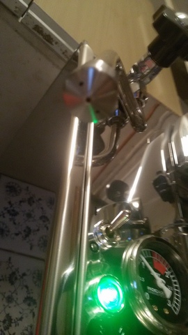

Это тумблер (регулятор хода воды) для настройки оптимального пролива.
А у нас такие или аналоги есть ? а то именно этот только на канадском амазоне И ещё, именно этот вроде как со стравлив.клапаном. Если так, то интересно на какое давление ?

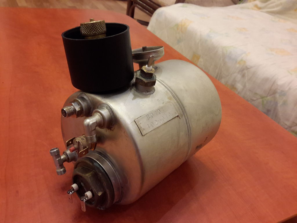

Подскажите, как лучше почистить от накипи этот паровой бойлер от Dalla Corsa Mini ? Можно ли заливать в него раствор через верхний штуцер (где была трубка на паровой кран), доводить до кипения, пауза и сливать раствор? Можно ли подключить ТЭН напрямую к сети для подогрева декальцинатора?
