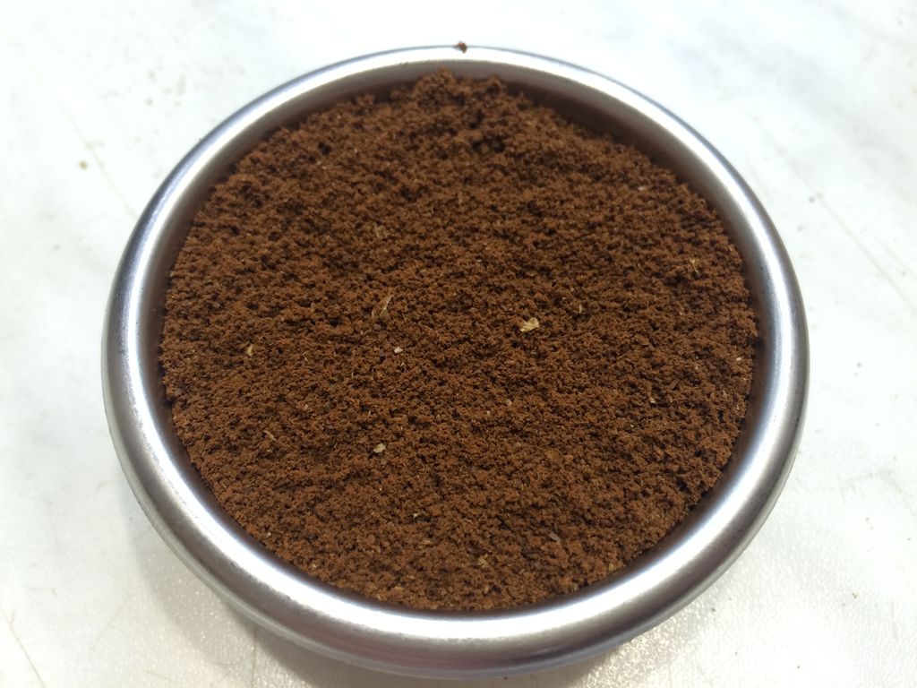

Наверняка уже обсуждали, но сходу не нашёл. Перешёл на плоские жернова и теперь пролив нестабильный, струйки пляшут. Как добиться того, чтоб пролив был ровный, без пляшущих и прыгающих струек? Машина - Lelit PL41, корзинка родная.
Поменял подуставшие жернова на новые и мои волосы стали гладкие и шелковистые Помол стал без комков, равномернее, скрепкой ровнять не надо (достаточно постучать по холдеру ребром ладони), пролив ровный и стабильный, без пробоев. Ну и Super Jolly стал способен выдавать мельчайший помол для турки. Впечатлений много, все хорошие, за жернова спасибо форумчанину Александру (i-coffeemachines).

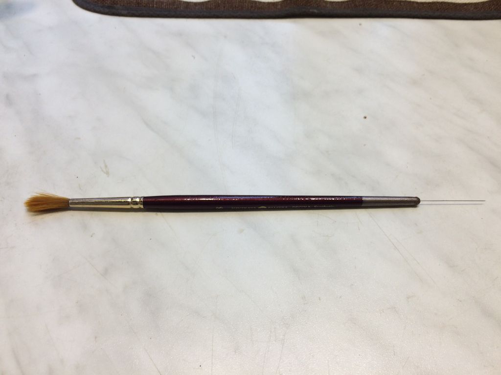

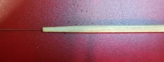

Добрый день. Собираюсь заказать Trichter от Тидаки и наткнулся на их вариант инструмента для распределения: Как думаете, стоит купить попробовать? Или разницы со скрепкой не будет
Разница будет. Этим трезубцем можно быстро разбить комки, но нормально распределить не получиться. Тонким прутком стали, будь то иголка/скрепка, можно разбить комки и тщательно распределить.
Laz: да не нужна эта электрическая мешалка, там и так дел на 5-10 сек, я тоже по началу загорелся, а потом подумал и пришёл к выводу, что фигня всё это и никакого выигрыша от этого не будет Использую инструмент аналогичный Revizor и lassar, правда не знаю для чего иголка, спёр у жены самую тонкую и воткнул в кисточку
