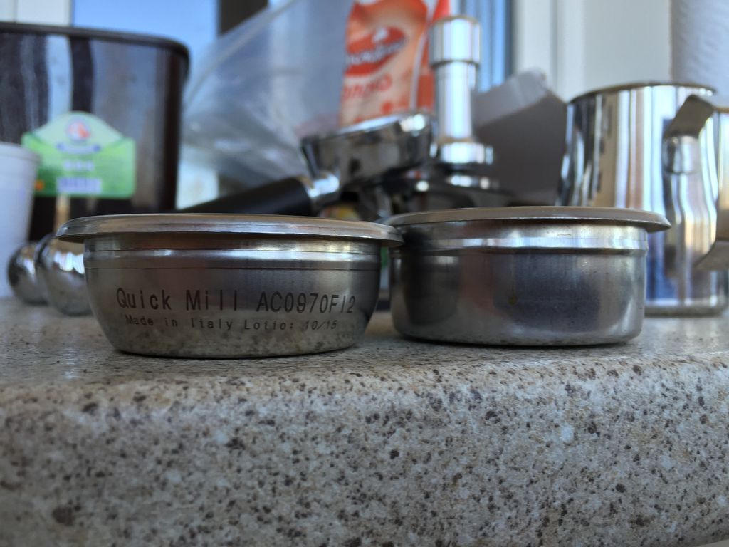

Доброго вечера форумчанам. Прошу помочь разобраться что за корзины на фото. Особенно интересует та, что справа. Она ноунейм, без опознавательных знаков, стояла в бездоннике, досталась в подарок, в обычный рожок по высоте не входит. Проясните пожалуйста.
Это похоже копия VST. Из описания - Корзина полностью идентична VST Filter Basket 22-g STD Ridged) У меня такая есть. Я на ней готовою ристретто. Вообще всегда нравится что с ней готовится.

Это скорее для тех, кто хочет повысить насыщенность напитка

Тройная корзина никак на насыщенность не повлияет. Только на объем

Нет, при обычном проливе из 22 г. получим ~44 г. эспрессо - рецепт 1/2 сохраняется. По поводу ристретто: из этой корзины его будет тупо больше, чем из двойной и одинарной - вот и весь секрет.
