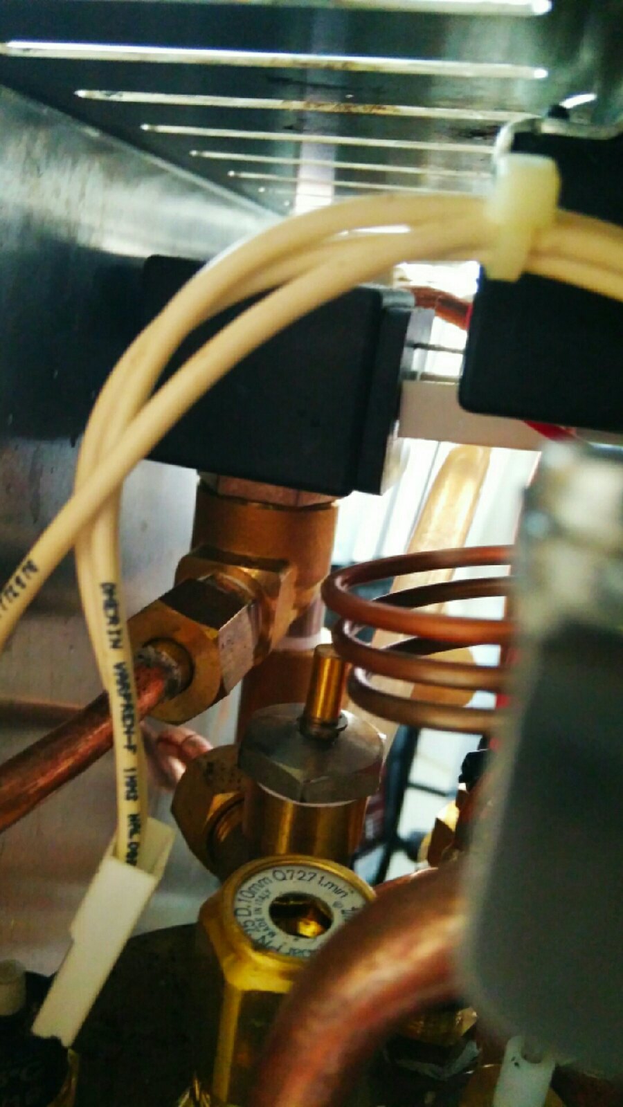

TMN ! Здравствуйте ! Сегодня обнаружил под Юниором небольшую лужу воды снял . Короб визуально увидел что с клапана с верху парового боллера травит воздух с водой даже когда машинка уже выключена . Стоит ли что то сделать ? Пятно примерно с пяти копеечную монету . Ставил глухую корзинку включал пролив смотрел но не где подтеканий пока не увидел если это такая конструкция чтобы вода сливалась в низ к проводам они могли например чашку приварить чтобы эта вода оставалось в ней . И ещё маленький вопрос если можно..Я так понял из прочитанного по этой ветке жиклер желательно расточить до 1.4 мм. на группе под болтом. Вот фото клапана.
Андрей725: Если речь о клапане из которого торчит шток, то это антивакуумный (атмосферный) клапан. На холодной машине он открыт (шток утоплен немного). При нагреве, когда вода закипает из него несколько секунд (3-4) идет пар и брызги, после чего он закрывается и травить не должен. Открутите его и промойте в декальцинирующем растворе.
