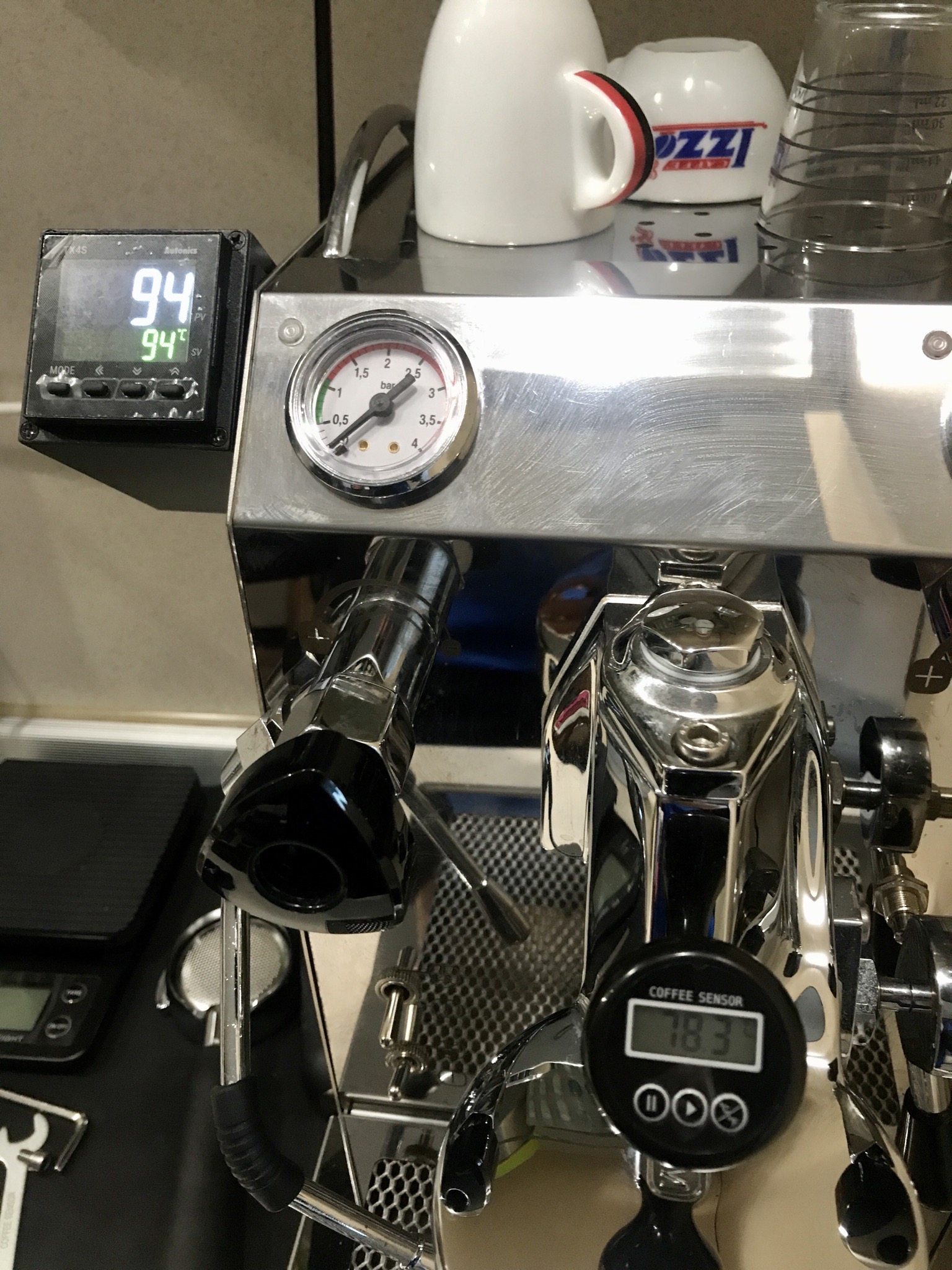

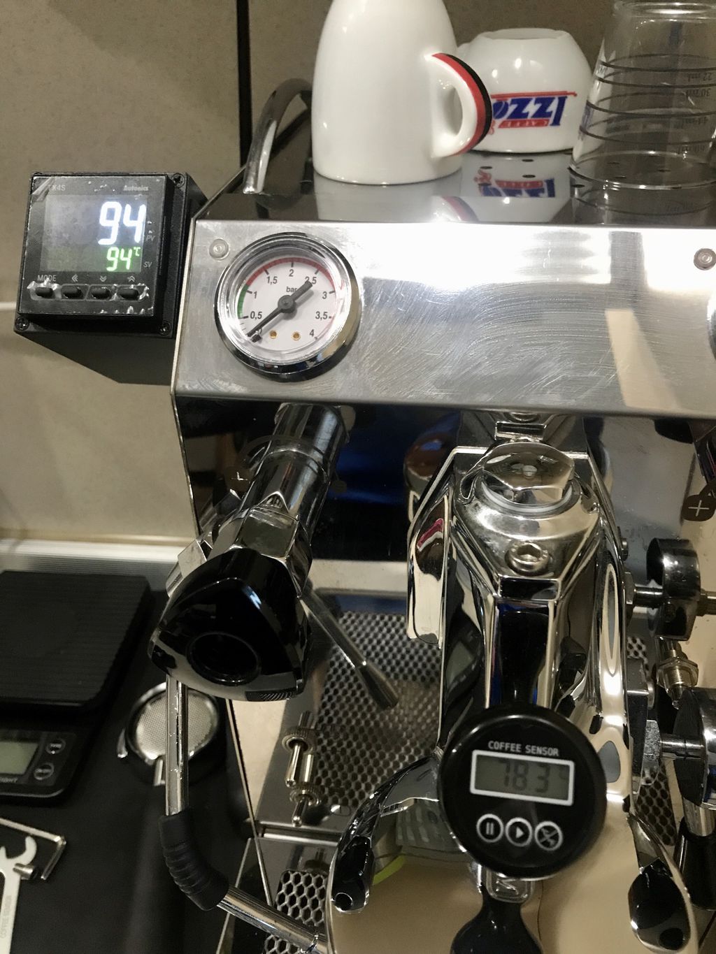

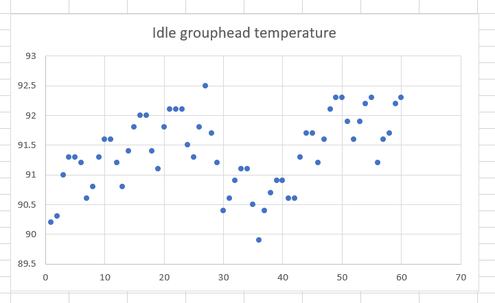

А что вас удивляет? Вы как себе представляете, за счет чего вода циркулирует по термосифону и нагревет группу? В зависимости от конструкции на прогретой машине нормальная разница температур между бойлером и выходом из группы е61 колеблется от 9 до 15 градусов. В вашем случае, если шток термометра не имеет контакта с металлом группы, вы измеряете температуру металла группы при простое. При проливе сложнее. При холостом измеряете непонятно что. При проливе с рабочей скоростью после 15 сек пролива - скорректированную группой примерную температуру воды на выходе плюс минус 1-2 градуса.
Но почему в этом видео пид 92 и термометр 92, без пролива?
Во-первых, при простое 92 и 90. Во-вторых, это Беццера, там ПИД показывает целевую температуру, а совсем не текущую. В-третьх, неизвестно какой он поставил оффсет, с завода нереальные 20 градусов, по уму надо 15. В-четвертых, пролив рабочий, с нагрузкой, показания термометра сильно меняются и в конце пролива они примерно равны температуре воды на выходе из группы. Если судить по показаниям, чел как раз и демонстрирует результаты своих трудов по настройке офсета.
dennis2702: Я, признаться, тоже как-то купил и вкрутил в группу термометр, и даже такую же модель, как у вас. Ну и потянуло меня на подвиги, т.е. на поиски тех самых 90-92 градусов. Стал крутить винт регулировки температуры. Как-то просидел рядом с машиной целый час, записывая - с интервалом в одну минуту - показания термометра, потому что первое, что меня удивило - это то, как, оказыается, "плавает" температура даже тогда, когда проливы не делаются. Получилась такая картина: .
Но, как бы это не было увлекательно - смотреть то на секундомер, то на термометр, а приходит и время, когда нужно промочить горло. Кофием. И очень быстро стало понятно, что те самые 90 градусов на термометре - это родственник сферического коня в вакууме, потому как тот же самый кофе, который ранее у меня получался либо сбалансированным, либо с приятственной кислинкой, вдруг стал жутко горчить. И тут открылось мне очевидное - мой термометр, хоть и не тотально бесполезен, а все-таки не должен восприниматься в качестве измерительного инструмента. Это - прокси-индикатор, в лучшем случае. И этим индикатором еще надо научиться пользоваться, опытным путем "отмерив" оффсет.

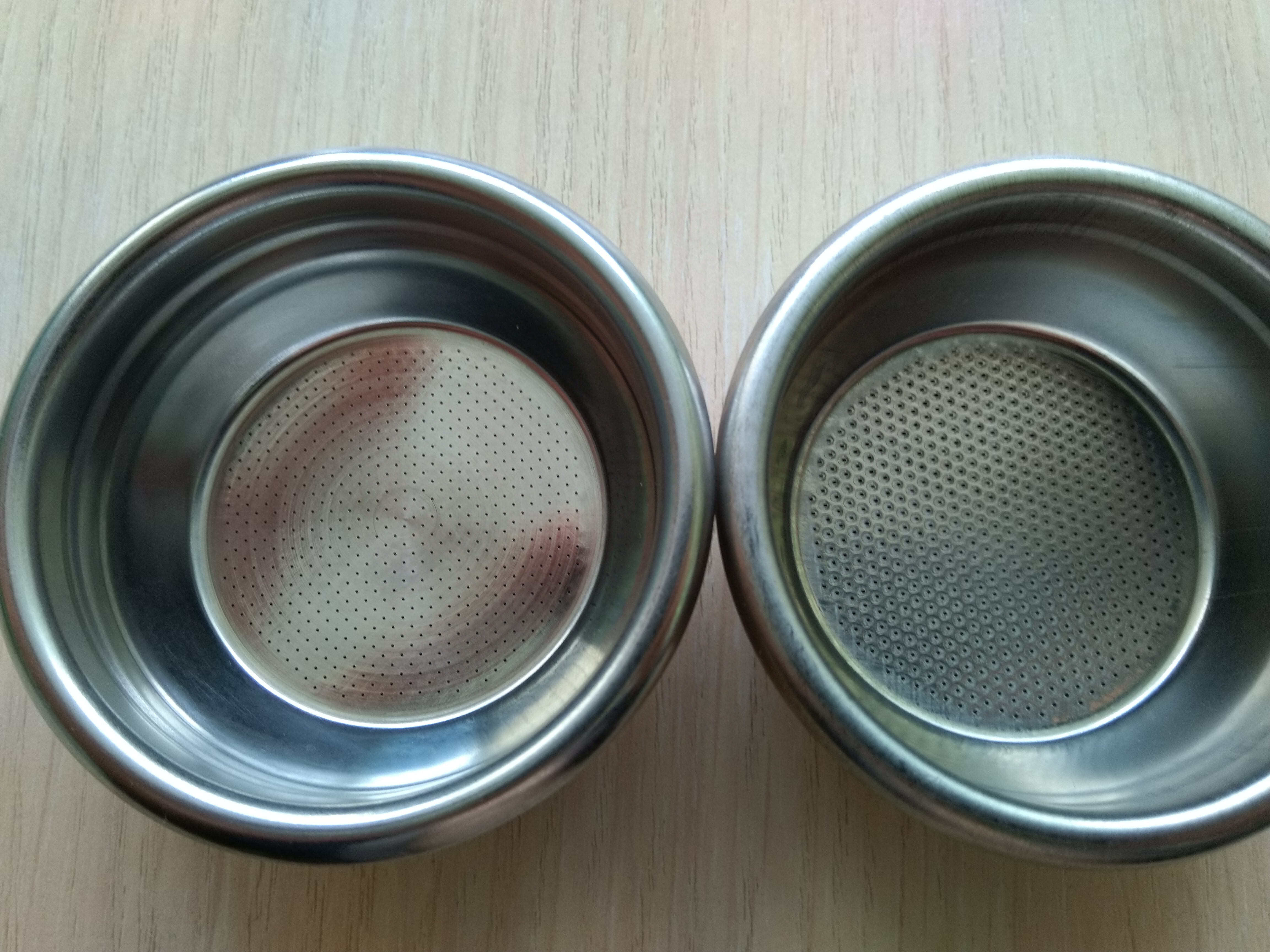

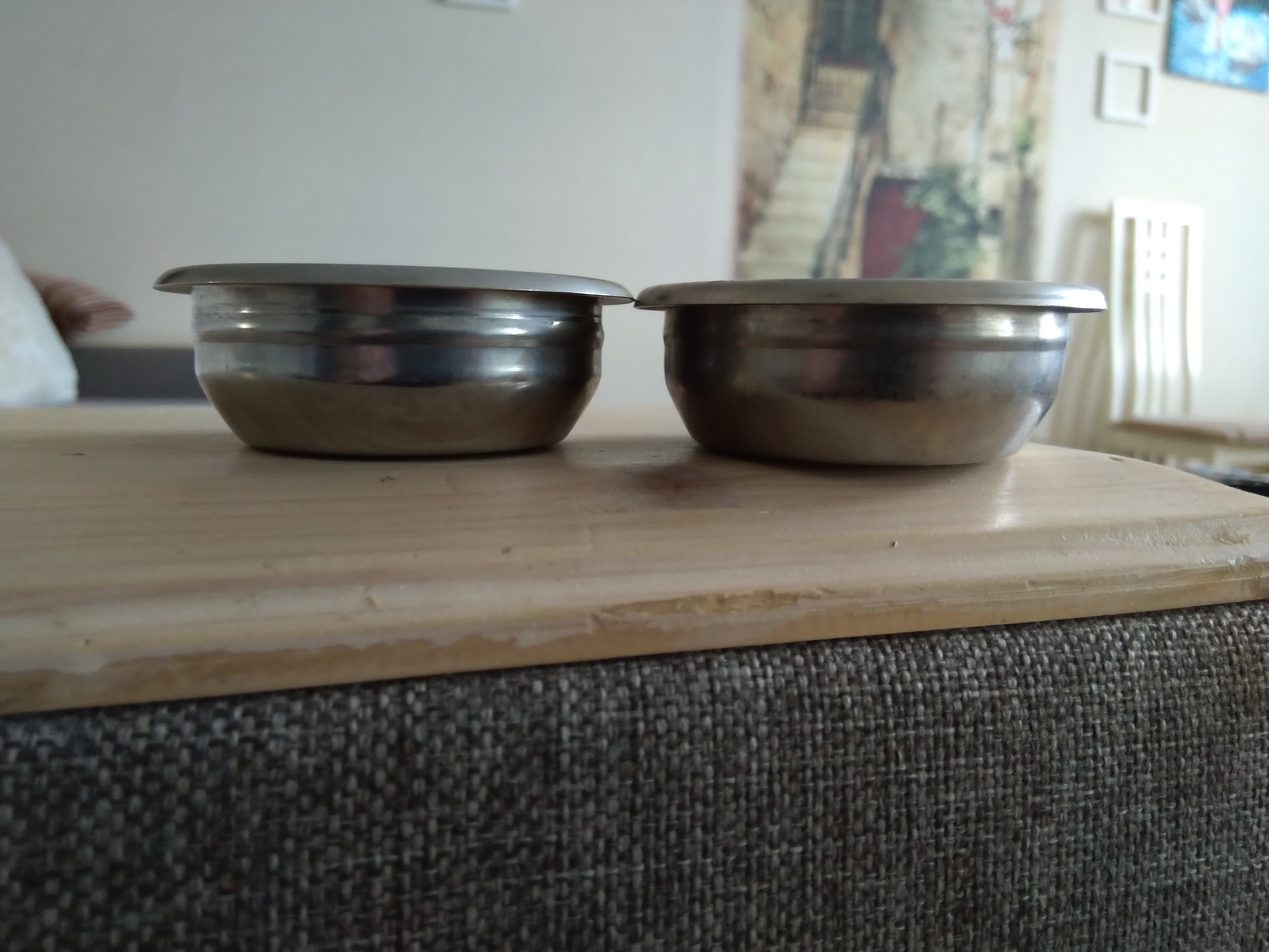

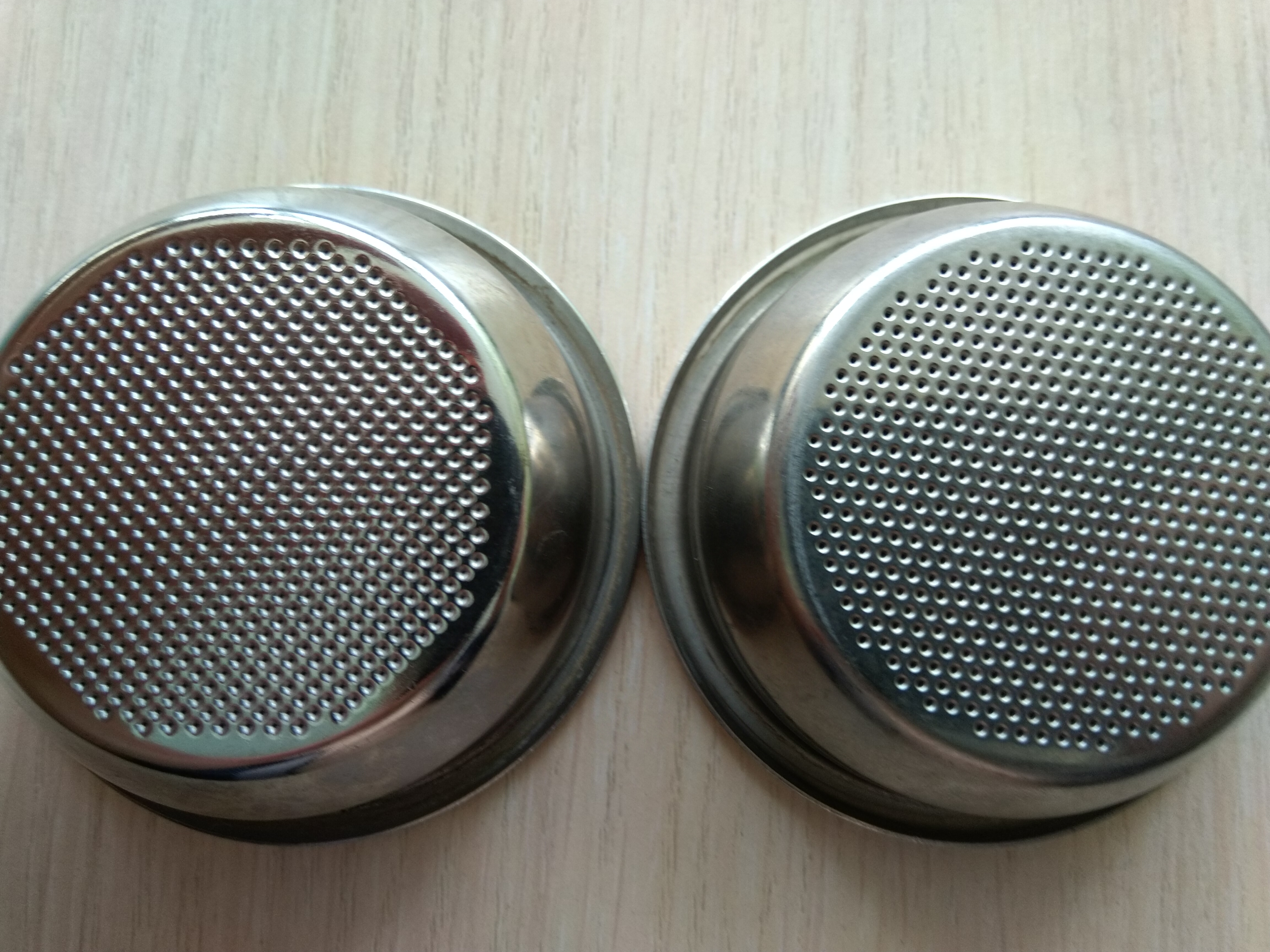

имею Domobar Lever, заметил что двойная корзина комплектная и та что поставляет Олег с бездонником очень сильно отличаются. И рисунок сетки, и размер дырочек (на бездоннике дырочки меньше). Задумался о приобретении IMSB702TCH24E, вот думаю насколько сильно будет отличаться результат, и к какой корзинке из двух оригинальных она будет ближе?
тоже полюбопытствовал. На моей корзине в VBM бездоннике рисунок тоже другой (если по окружности считать дырочки то так: 7 шт - 10 - 7 - 10 - и т.д.), но сами дырочки - рассматривал с пристрастием - в диаметре больше, а не меньше, как у вас На штатной двойной корзине рисунок такой: 10 шт - 1 - 1 - 10 - 1 - 1 - и т.д.
Tis:apb: которая в обычный рожок не встаёт по высоте.
да нет, входит эта корзина в обычный рожок. До конца. И пружинка защёлкивается как обычно. Донышко вот у нёё немного больше в диаметре, а так форма такая же
apb: Тогда корзина, как и обещано, двойная. Если донышко больше, а точнее крайние отверстия располагаются ближе к стенкам, то корзина будет более требовательная к качеству таблетки. Вкус в чашке будет более выраженным.
Tis: По форме корзины одинаковые, но изготовлены по разным технологиям. От бездонника сделана по современной технологии, как и IMS, родная - по традиционной. Отверстия у корзин совсем разные даже по схеме расположения у одной по прямоугольной сетке, у второй по диагональной. Вкус в них должен быть немного разный, но не принципиально.
Корзины IMS Competition по качеству изготовления аналогичны вашей от бездонника. А вот результат в чашке и требования к таблетке будут другими.

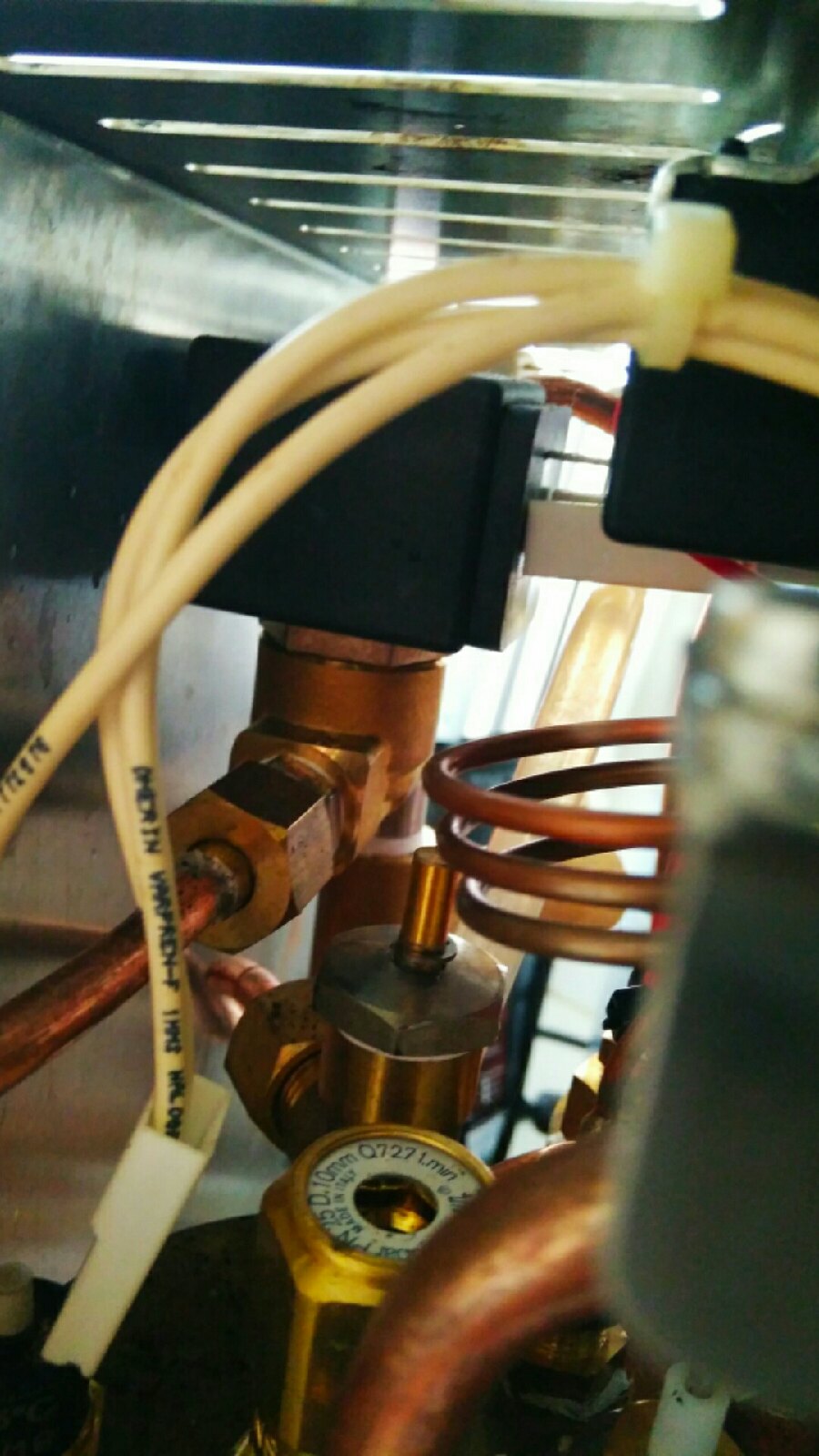

TMN ! Здравствуйте ! Сегодня обнаружил под Юниором небольшую лужу воды снял . Короб визуально увидел что с клапана с верху парового боллера травит воздух с водой даже когда машинка уже выключена . Стоит ли что то сделать ? Пятно примерно с пяти копеечную монету . Ставил глухую корзинку включал пролив смотрел но не где подтеканий пока не увидел если это такая конструкция чтобы вода сливалась в низ к проводам они могли например чашку приварить чтобы эта вода оставалось в ней . И ещё маленький вопрос если можно..Я так понял из прочитанного по этой ветке жиклер желательно расточить до 1.4 мм. на группе под болтом. Вот фото клапана.
Андрей725: Если речь о клапане из которого торчит шток, то это антивакуумный (атмосферный) клапан. На холодной машине он открыт (шток утоплен немного). При нагреве, когда вода закипает из него несколько секунд (3-4) идет пар и брызги, после чего он закрывается и травить не должен. Открутите его и промойте в декальцинирующем растворе.
