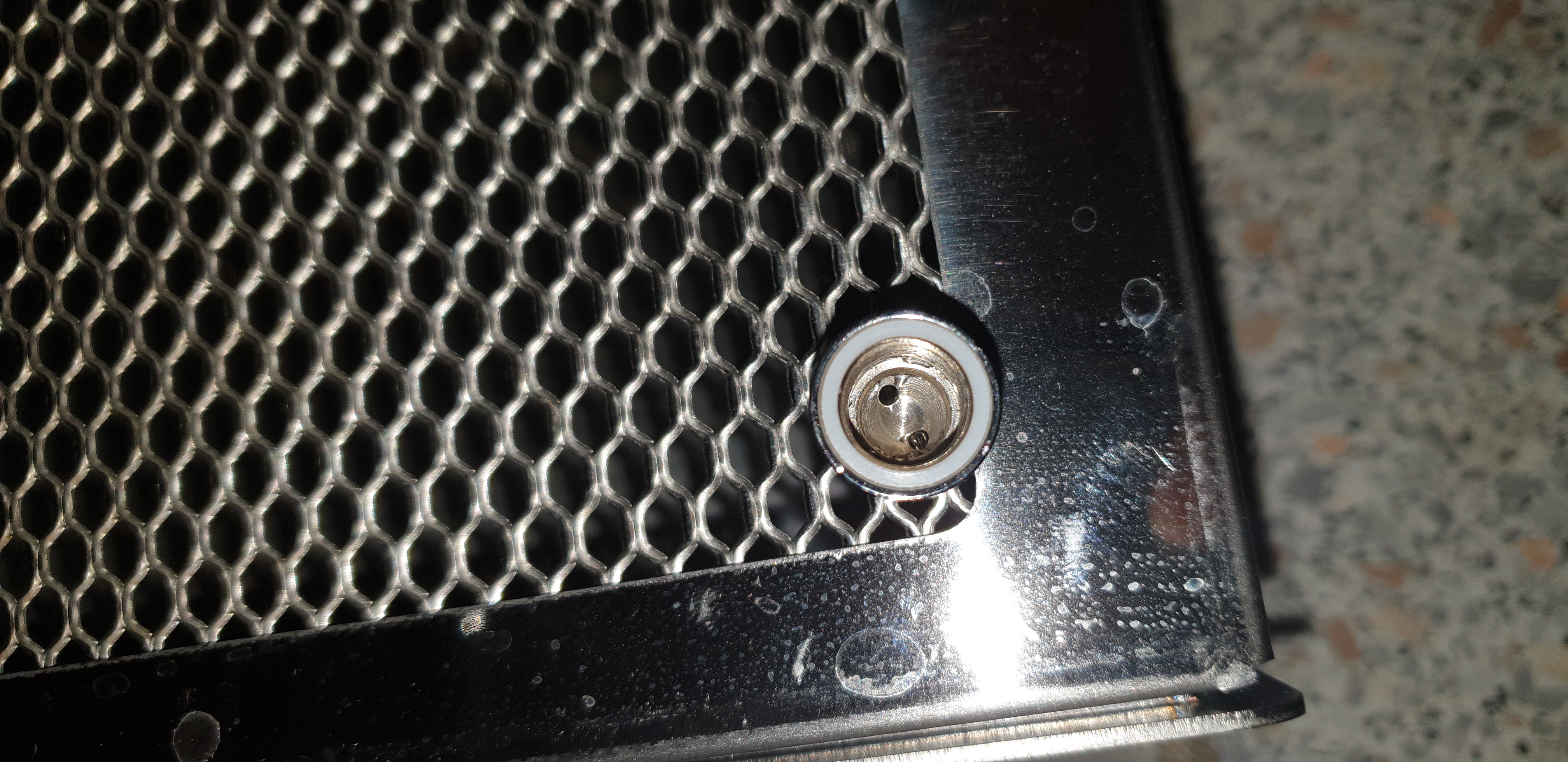

Регулировка давления находится справа, если снять кожух, латунный винт под плоскую отвёртку, чтобы снизить нужно крутить против часовой стрелки. Покрутил, включил пролив со слепым фильтром, мало - снял холдер, вылил воду, одел заместо, порутил винт, включил пролив, посмотрел давление.... и так до нужных параметров.
Спасибо. Поставил 10 bar. Скажите: а что за регуляторы стоят сверху + и - Около середины, как я понимаю стоит регулировка термостата кофейного бойлера. У меня сейчас на 12 часов. Это примерно какой температуре соответствует? Я же, судя по всему, крутил клапан давления парового бойлера. Хотя он находится на одной линии с манометром пролива, да еще скрыт колпачком, вот я его и принял за регулировку давления. Вроде разобрался. А на какой отметке должна находиться стрелка манометра парового бойлера в режиме ожидания? Сейчас выставил 1,5 bar.
