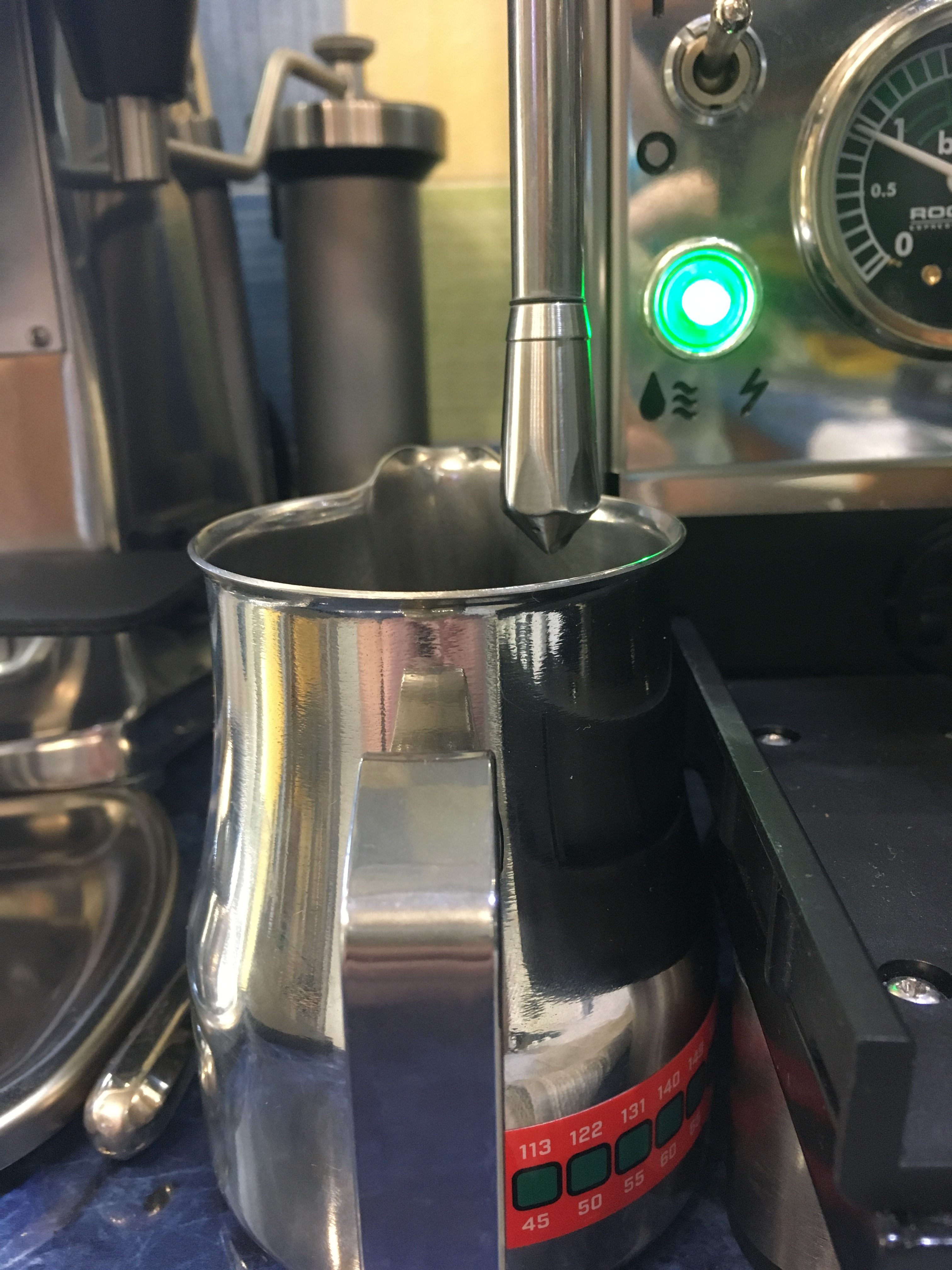

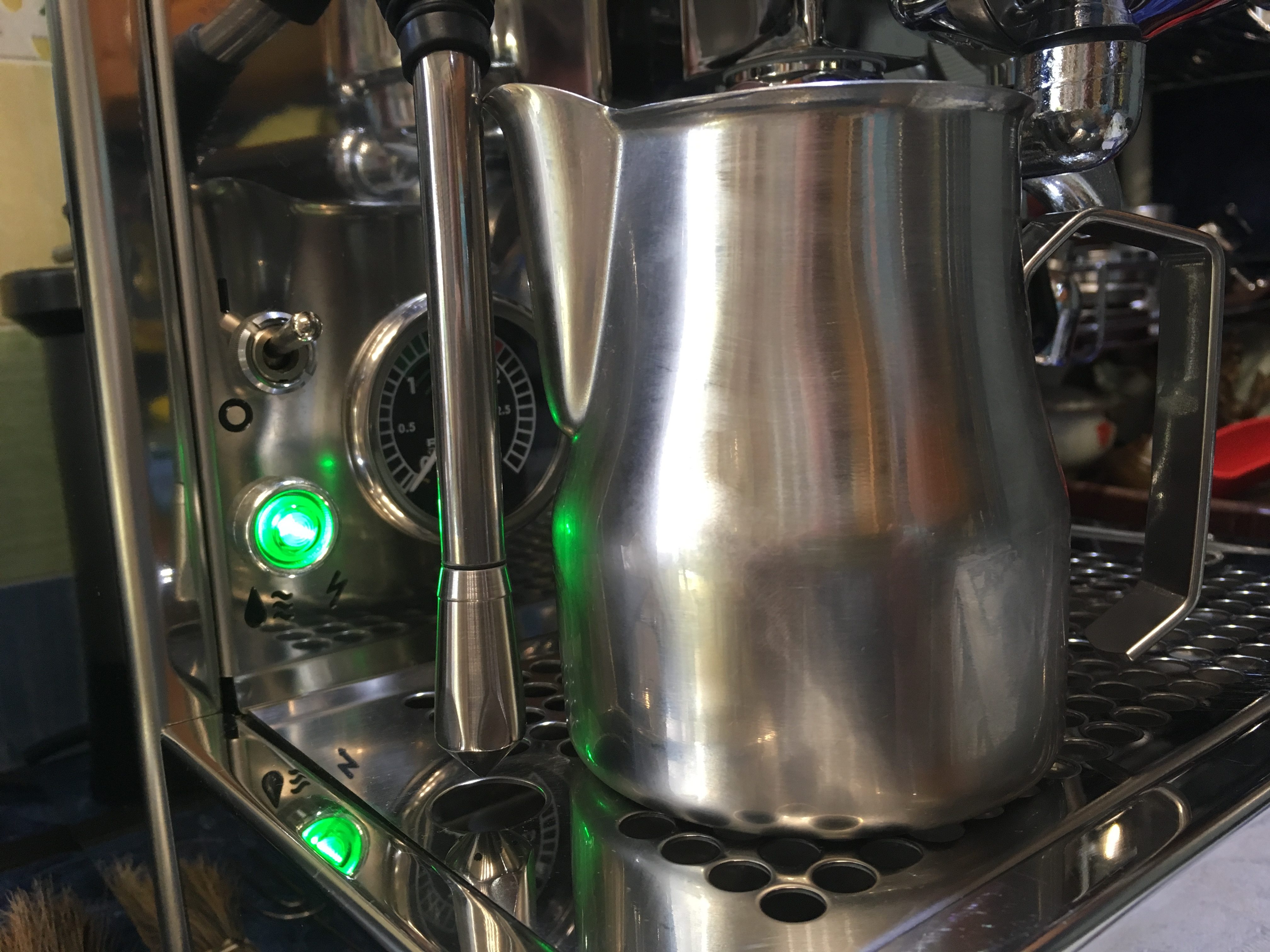

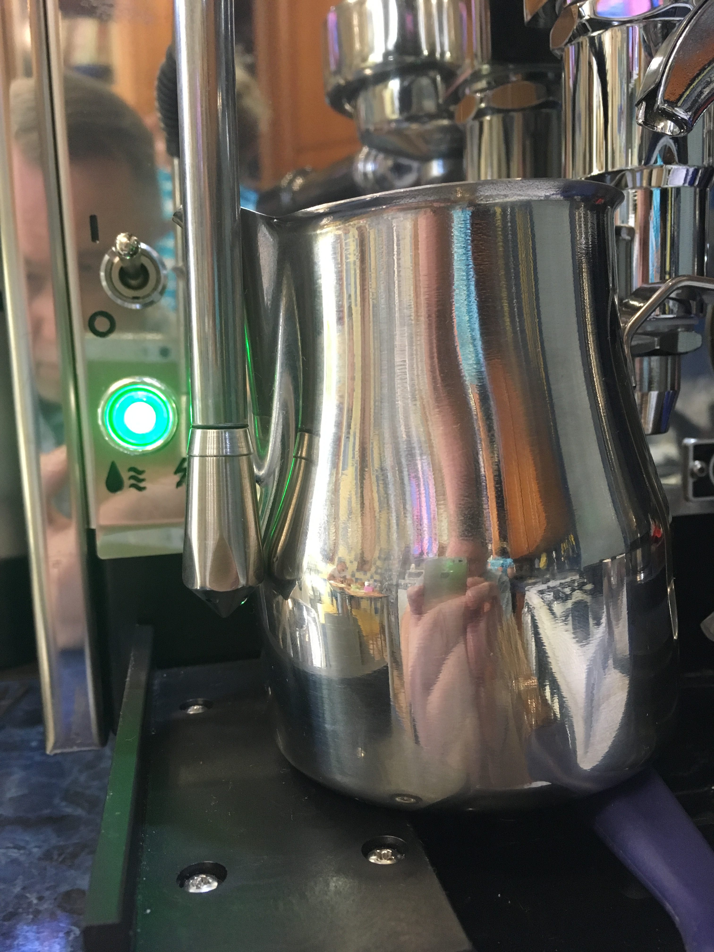

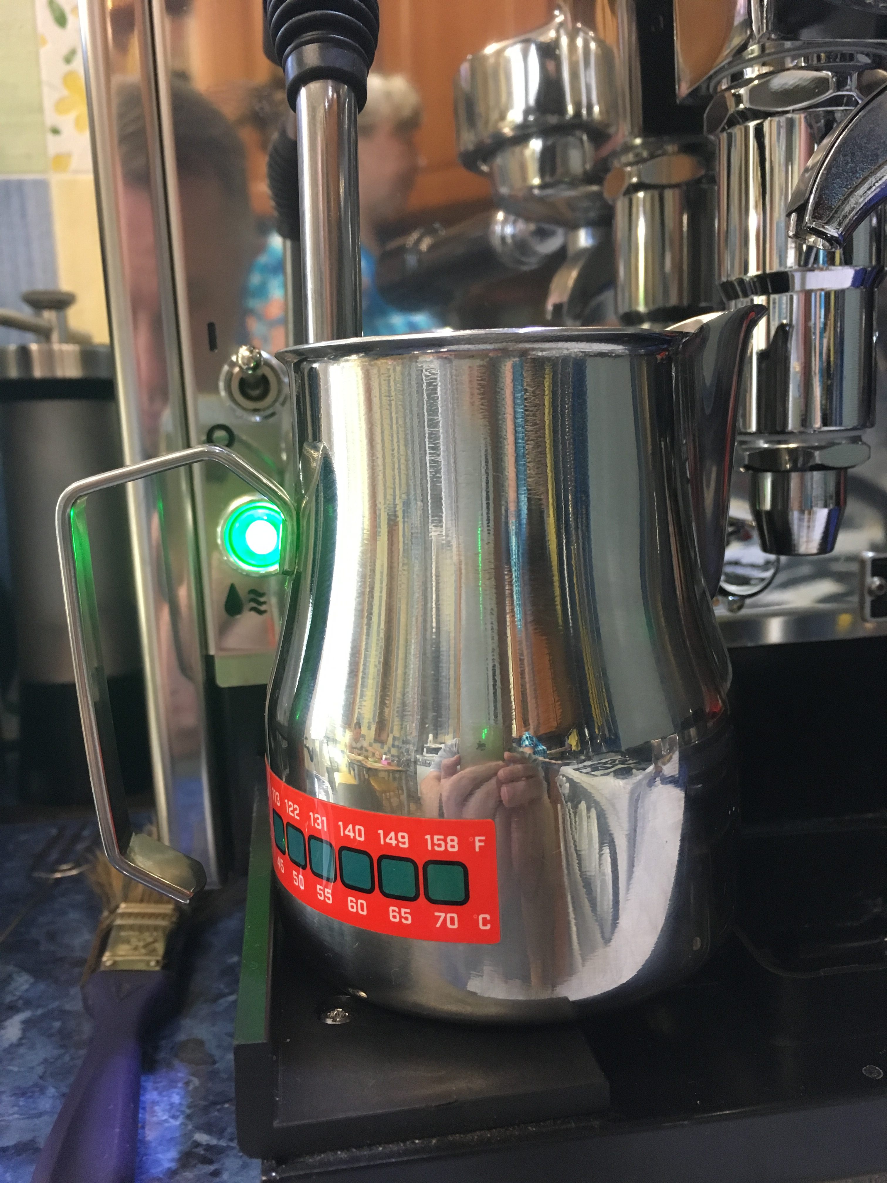

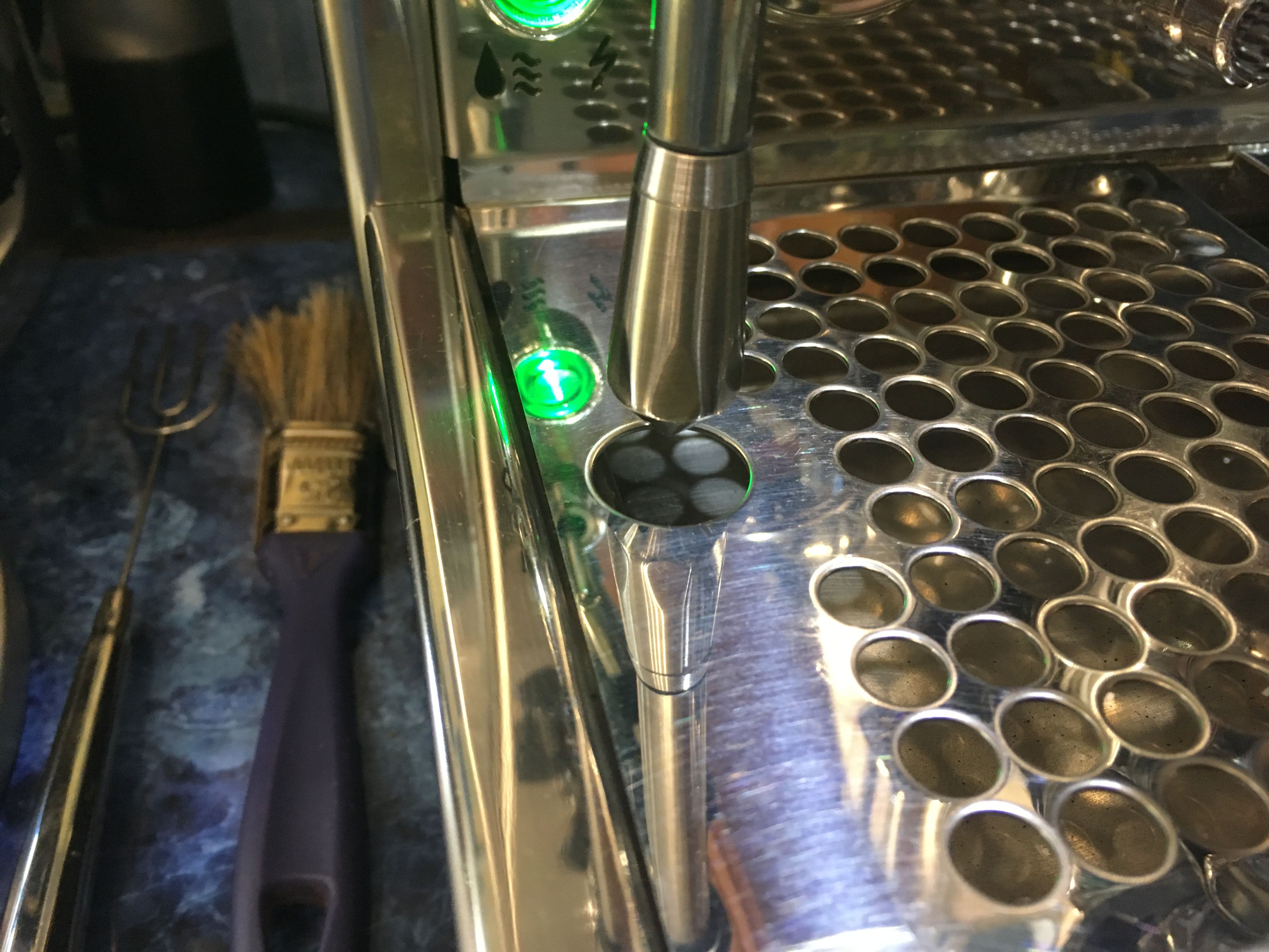

TMN: хотелось бы именно "поставил питчер, вставил трубку.....пошел курить.." ) Т.е. без ручных манипуляций. В Рокете поддон очень высоко. Вот несколько фото иллюстрирующих питчер и трубку на поддоне (трубка почти у дна)....и два расположения трубки и питчера без поддона и на столе-вертикальное расположение трубки в питчере только возле стенки и никак иначе....;((( Значит автоматическое взбивание (вставил трубку в питчер и забыл) ну никак не получается
Почему же не получается? Делаете, как на видео выше. Поворачиваете трубку влево так, чтобы питчер надо было ставить слева от поддона. Подбираете подставку соответствующей высоты и вперед.
TMN: на крайнем фото видно, что при вертикальном расположении трубки и питчера рядом с поддоном- трубка стоит вертикально только возле стенки питчера (не в центре!!!)...увы.

Moore: вы не могли бы сделать у себя фото аналогичные моим (расположение насадки, питчера и т.д.?
Фото сделать, к сожалению, уже не получится. С переходником насадка находится достаточно низко. Но у меня расстояние от носика насадки до решетки поддона примерно на 3 см выше, чем у вас. И да, история с взбиванием сбоку та же самая, вертикально насадку расположить сложно.
