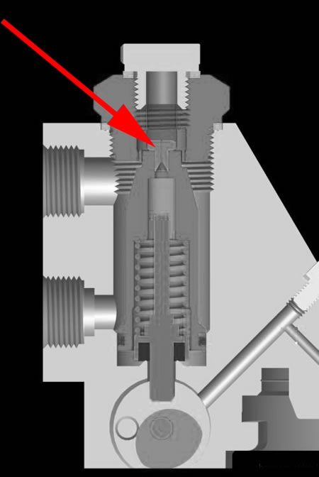

SlyFox: Ничего сложного в этом нет. На самом верху группы (грибок) находится шестигранная шляпка (гайка) -[ссылка]- ее нужно открутить и под ней скрыт сам жиклёр -[ссылка]-, для того что бы его выкрутить вам понадобится шестигранная отвёртка на 7. Вот и все.
