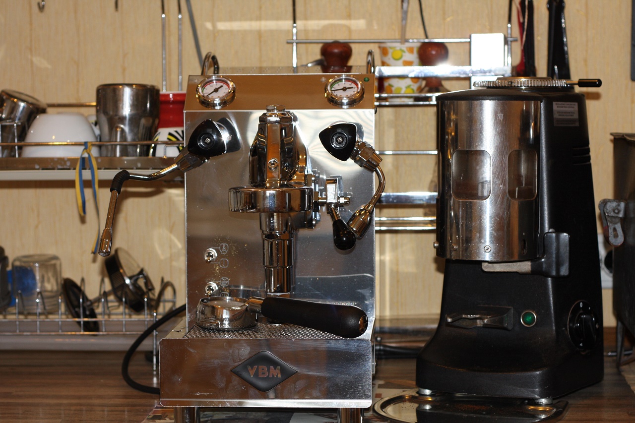

Друзья, хотелось бы вернуться к вопросу о температуре пролива в VBM junior DB. Изначально на тест меня сподвигло ощущение низкой температуры при дегустации эспрессо. К сожалению у меня нет терморожка, или термометра эрика для 61 группы, но у меня есть мультиметр с термопарой и две кофеварки - сильвия и домобар. Почему говорю про две кофеварки ? Потому что, если предположить, что термопара врет (что вполне вероятно), то хотя бы будет с чем сравнить. Сильвия в строю около 5 лет, никакие настройки в ней я не менял. В обоих случаях термопару я засовывал через носик портафильтра, под дно корзины. Ну и наконец результаты тестов : 1) Сильвия - Температура прогретого рожка - 69 градусов Температура пролива - 90
2) VBM с отключенным паровым бойлером (слышал что разогретый паровой бойлер может влиять на датчик температуры кофейного бойлера) Температура прогретого рожка - 62 градуса Температура пролива - 72
3) Включаем паровой бойлер, снова делаем замеры: Температура прогретого рожка - 60 Температура пролива 68 Влияние небольшое, но все же наблюдается.
4) Регулировочный винт температуры кофейного бойлера от максимального положения повернут на 45градусов (максимальное положение у меня - на 14 часов, сейчас стоит в положении на 12 часов) Температура прогретого рожка - 66 Температура пролива - 82
При такой настройке бойлер греется каждую минуту, и это при том, что желаемый результат по прежнему не достигнут! Если у кого-то есть возможность более точного измерения температуры, скажите на сколько часов от максимального положения зафиксирован регулировочный винт ? И какая температура соответсвует положению винта ?

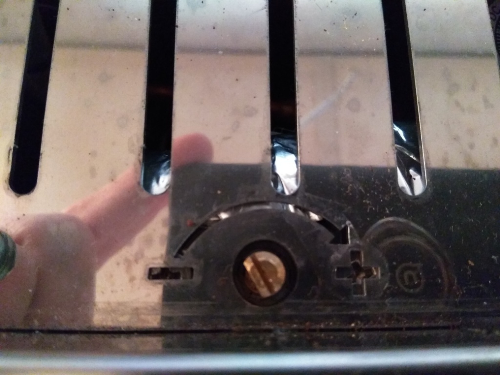

Пользователи Domobar, а многие заморочились с установкой термометра Эрика или ПИД? Сегодня убил пакет кофе, пока выставлял температуру и получил похожий на правду результат. Потом взял пачку другого кофе и поехали заново... Регулятор без шкалы, слабо представляю, как каждый раз выставлять на ощуп.
P.S. Потихоньку начинаю понимать, почему надо было брать La Spaziale Dream T))))
Термометр Эрика - вещь в себе и хороший помощник на теплообменнике. На двухбойлернике он бесполезен, поскольку надо понимать, что показывает он не совсем температуру воды на входе в рожок, да еще и его показания сильно меняются в ходе пролива, не говоря о том, что они разные для первого после простоя и последующего проливов.
ПИД - совсем другая история и проблемы поставить его на Юниор нет.
Но как-то уж очень печальную картину вы нарисовали, откуда столько проблем? Изучить и понять свою машину необходимо, это верно. В плане температуры проще всего сделать временный терморожок, замерить температуру при разных положениях регулятора, наклеить, хотя бы бумажную шкалу и отметить примерно температуры. Большей точности вам и не понадобиться.
Composite: что то мне подсказывает, что дело не в температуре. Я себе как выставил, так и не менял, порой прикручивал, если жарил значительно темнее, чем обычно.
Вот Я являюсь владельцем юниора где-то с октября и за это время ни разу не возникало желания установить pid, иногда подумываю о мотопомпе, но пока не решаюсь, так как в принципе не сильно и нужно
Composite: регулятор же однооборотный? Сделайте на него шкалу на максимум 4 значения - 87,90, 93, 95 - этого более чем достаточно. Терморожок придется сооружать самому, скорее всего. Заводской термоманометрический разок я видел, но он на мой личный взгляд дороговат, и термометр в нем аналоговый - соответственно скорее всего тормозной.
Я думал ПИД отчасти упрощает историю с выставлением температуры. Т.е. термометр Эрика чисто как индикатор, ПИД еще и как регулятор.
ПИД не отчасти, а полностью решает проблему задания конкретной температуры, какую выставите кнопками на панели, такая и будет поддерживаться в бойлере в режиме простоя. Другое дело, что это никак не решает проблему точного подбора температуры под конкретное зерно, тут только методом проб на вкус. Но дело в том, что это уже высший пилотаж, а для коррекции температуры под светлую, среднюю и темную обжарки более чем достаточно и штатного регулировочного винта, даже без какой-либо шкалы, запомнить три положения совсем не проблема.
