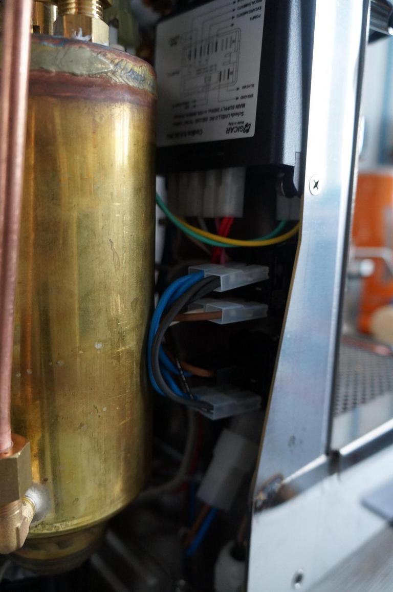

пожалуй напишу сюда Приветствую! Помогите понять в чем причина При включении парового бойлера,где-то через через пару тройку минут начинает медленно расти давление,но не доходит даже до 0,4 включается звук помпы на секунду и все сбрасывается к нулю.и так по кругу. еще присутствует звук шипения,тоже не знаю насколько это правильно,должно ли так быть. еще под левой стенкой образуются маленькие лужицы,..может это какой-то конденсат после транспортировки? domobar junior 2b заказывал у Олега
Паровой бойлер негерметичен и из него идет постоянная утечка пара. Помпа включается на пополнение, когда уровень с бойлере становится ниже установленного. Лужица, скорее всего, от конденсата выходящего из бойлера пара. Необходимо открыть корпус и посмотреть. Возможно антиваккумный клапан не закрывается до конца и травит, возможно негрметичность в соединении... Короче открываете и смотрите откуда идет пар.

seventhdreamer: стоп. вы открутите - и наконечник ровно посадите а потом закрутите - есть минус у этих трубок... но в идеале посадите на фум ленту (я люблю "момент" - тефлоновая) ... как я понимаю они на заводе не тестируют соединения - поэтому мы и сталкиваемся с такими проблемами
мне приходилось иногда откручивать трубку на другом конце (как и вам - от бойлера) открутите - прикрутите к пару а потом уже на бойлер!
вы там тряпку то киньте а то как то не совсем удачно накапало
seventhdreamer: вы пока не закрывайте кофеварку - варите и посматривайте - все таки капало на ДОРОГУЮ деталь, и учтите может травить практически не заметно паром манометры беспроблемно отпотели?
seventhdreamer: можно пальцем вокруг (не касаясь соединения) - сразу поймете - будет паром бить. ну а так если закроете - и помпа у вас будет включатся с периодичностью на долив воды в паровой бойлер то значит где то травит тут то у вас совсем не было закручено - прям вода капала - поэтому вы сразу заметили
SUPER: ага.это я уже подзатянул как получилось сначала,и включил.и вот эти кадры.а изначально я когда домой пришел и снял стенки,просто посмотреть и пощупать.и вот это место соединения пальцами(!) проворачивалось
