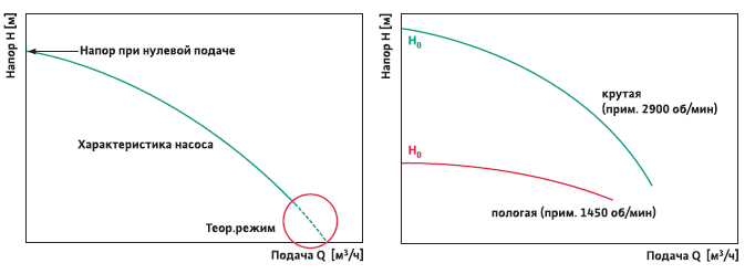

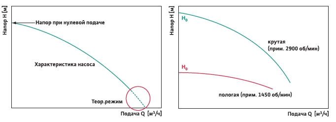

У Вас же давление измеряется в непосредственной близости от помпы и оно будет определяться собственно, воздействием помпы на воду за вычетом потерь в байпассе. Никаким сопротивлением, допустим таблетки или корзины, давление в водном тракте существенно не определяется.
а чем же, тогда по вашему определяется давление? если насос качает в атмосферу, а не в трубу, то давление рано 0, и расход при этом максимальный....
обратите внимание на закружкованную область
Давление в трубе определяется энергией, передаваемой помпой или другим источником (например грузом на поршне и т.п.) частицам воды (для простоты - молекулам) и потерями энергии статическими и динамическими, в частности и потерей энергии за счет убывания жидкости из трубы. При этом давление в непосредственной близости от источника энергии и, собственно уже вне трубы будет, естесственно разным, за трубой оно будет равно атмосферному. Скорость передачи и последующего установления давления слабо зависят от потока жидкости и, соответственно, сопротивления этому потоку. Передача давления от источника энергии на какое-то расстояние происходит за счет диффузионного потока молекул жидкости с большей кинетической энергией в области с молекулами с меньшей энергией и наоборот. Перемещение жидкости (поток жидкости) при этом отсутствует, так что последний играет малозначимую роль в величине передаваемого давления. За счет установки жиклера (т.о. сопротивления потоку жидкости) скорость диффузионного потока также уменьшится, что приведет к более медленному установлению стационарного значения давления, но не к уменьшению величины последнего. И еще. То, что где-то далеко труба открыта, не означает, что возле помпы давление будет тоже нулевым, как и за трубой. Это должно быть понятно даже интуитивно. Постарайтесь изучить и понять, что такое давление, хотя бы как понятие
