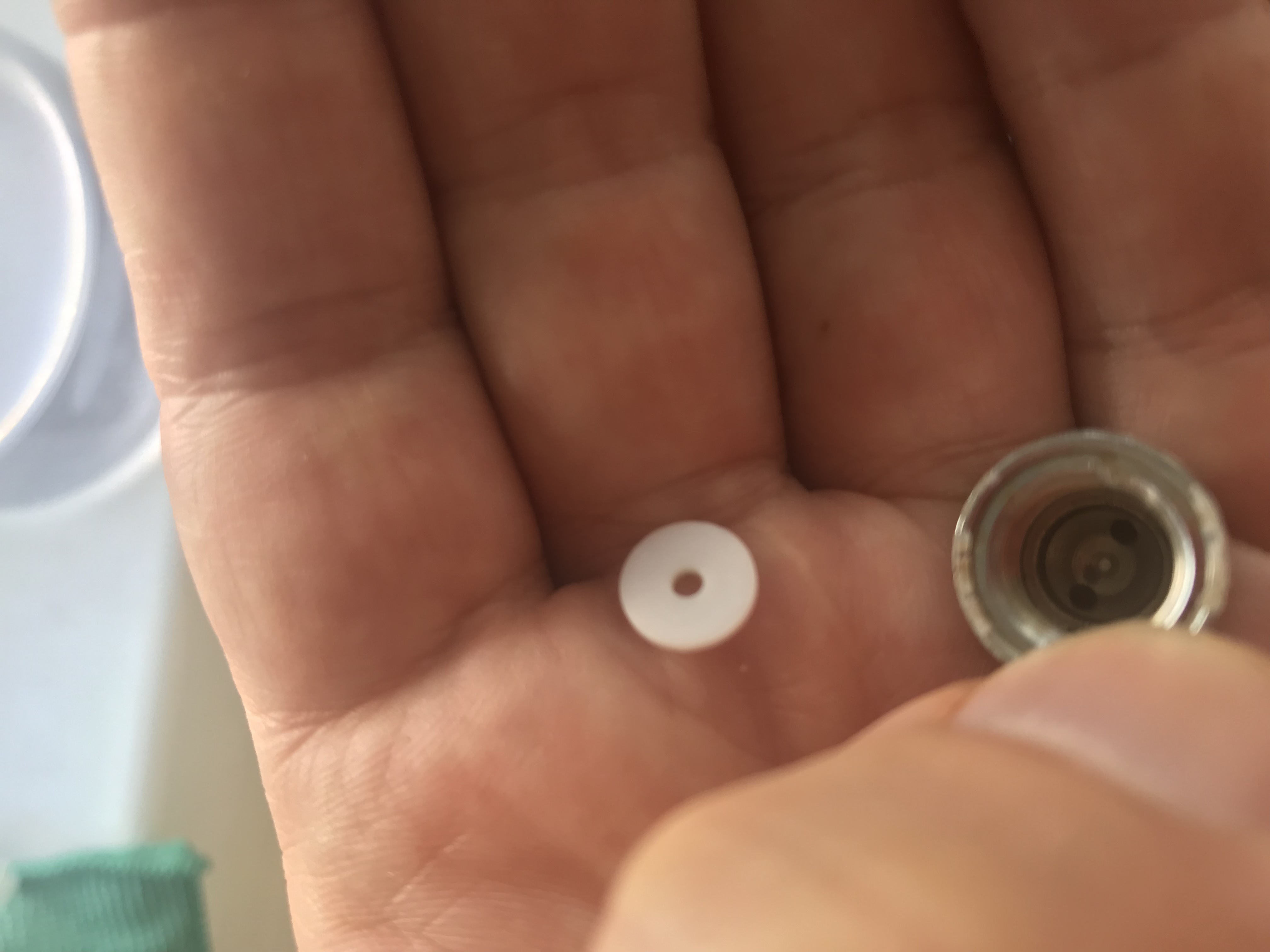

Может обауждали, может нет, кто подскажет - зачем внутри насадки капуччинатора стоит пластиковый жиклер? Никак не мог нормально молоко взбивать, ну не взбивало и все - пока этот жиклер не вынул
Жиклер там, потому, что двухдырочная насадка у VBM одинаковая, что на просьюмерках, что на профмашинах. Унификация. Вот только 4группная replica через нее свой бак будет до 0,8атм выдувать минут 10, а 2b за 30 секунд. Чтобы этого не было-ограничили скорость потока пара жиклером.

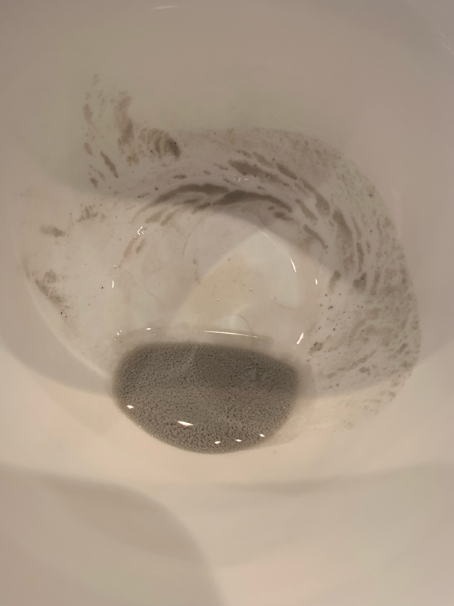

Декальцинизацию провёл. Пришлось отключать датчик, вроде все получилось. Перед началом очистки, при открытии крана кипятка, которым я год не пользовался(паром пользуюсь регулярно), вышла жижа серого цвета:

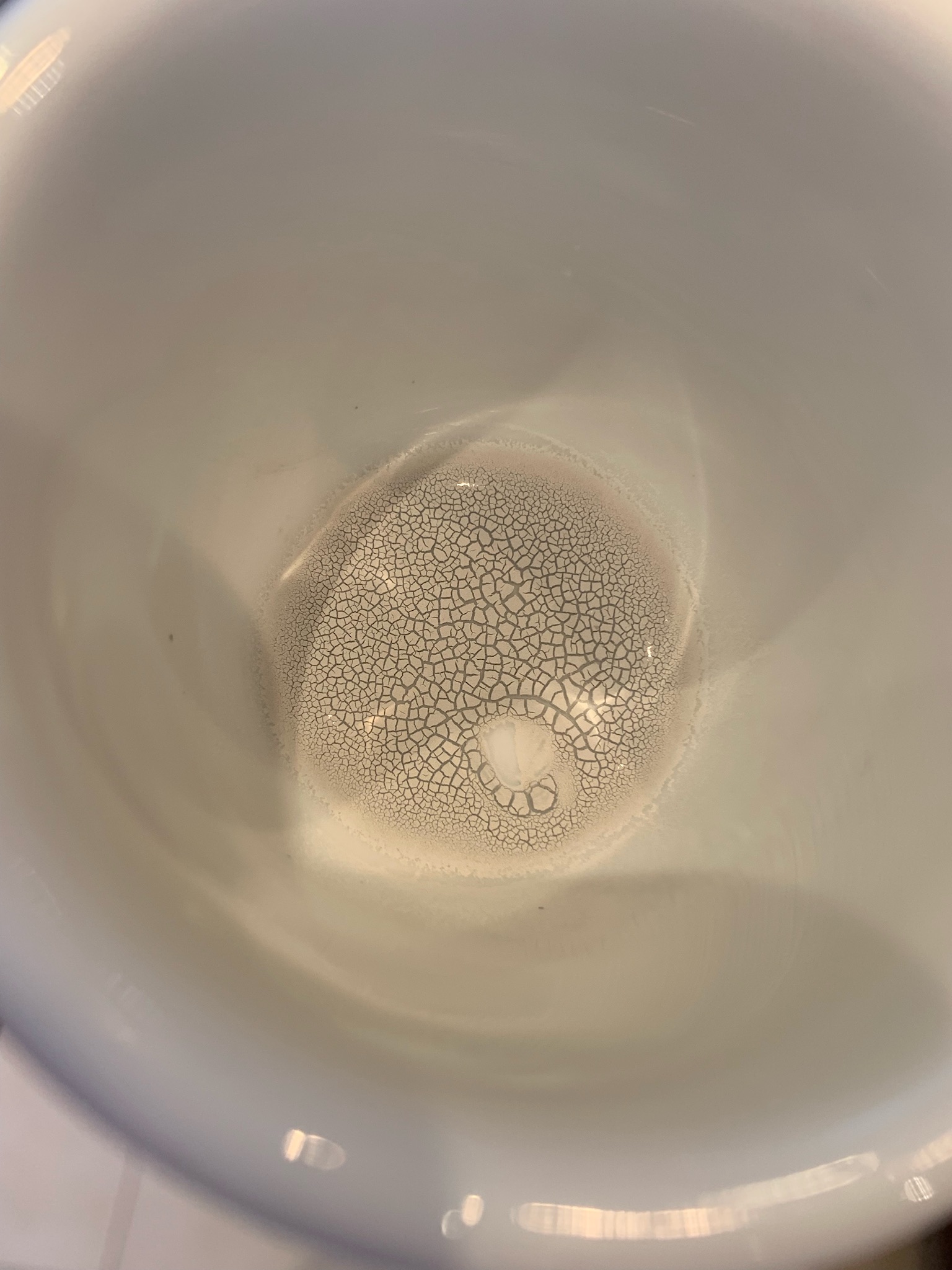

Что это? Воду использую после очистки системой обратного осмоса с последующей минерализацией. Живу в СПб, вода у нас, вроде, мягкая. Кофеварке полтора года, это первая декальцинизация. Может мне надо чаще проводить декальцинизацию или достаточно иногда обновлять воду в паровом бойлере?
Вода в паровом бойлере должна регулярно обновляться. Если ежедневно не включается автопополнение бойлера, то стоит, как минимум, раз в пару дней слить немного воды из бойлера до включения автопополнения.
