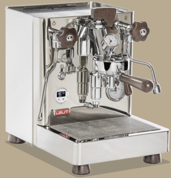

Rochefort: да просто в их каталог заметил. Стоит дата 2018г. а что да как пока не известно. -[ссылка]- поживем увидим. сами посмотрите может я не заметил что это карикатура
SUPER: , в каталоге (который по ссылке) Bianca PL162T представлена в линейке Pro Line (где и Mara), а это теплообменники. У Бианки, что интересно, даже термометр в группе идёт в комплекте. А новый двухбойлерник у них представлен в линейке VIP line - это Elizabeth PL92T
Rochefort: я не с издевкой это воспринял, мало ли что за шутки Lelit и может вы были правы насчет 1 апреля. Serg_62: причем тут Mara и Elizabeth (я ж ссылку и картинку с их сайта кинул)- написали же характеристики Bianca а там ясно сказано два бойлера и объемы. И конечно это не термометр а манометр и про него тоже написали а для температуры там PID

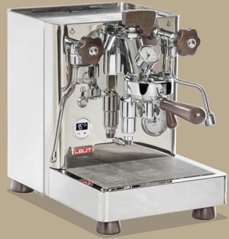

Михаил а что скажете про эту лопатку - каким образом думаете они реализовали профилирование давления?
Serg_62: что нет? Просто написано - это двухбойлерник! Картинку верхнюю откройте - полностью характеристики написали же. почему и зачем сравниваете с PROFITEC Pro 700? схожесть со многими машинками дождемся а там видно будет - Lelit самые простые кофеварки по корпусам (вес это сразу выдает) меня в ней интересует только профилирование давления, все остальное уже видели.
TMN: вряд ли технически это может быть чем ио другим, но тогда это поток, а не давление... да и диапазон регулировки очень мелкий - в пол-оборота. Выходит в таком случае, это просто маркетинг, типа предсмачивания на вибропомпе.
В крышке грибка добавлено управление иголкой загнанной в отверстие жиклера. Многооборотный вентиль тонкой подстройки туда можно поставить, но весло не даст вращать регулировку больше чем на пол оборота. Подобрав жиклер, можно сделать так, что от почти закрытия до полного открытия можно пройти как раз за пол оборота.
С иглой и жиклером они сделали управление потоком, а не давлением. Пока игла совсем не перекрыла поток, давление будет медленно нарастать, и достигнет максимума, на который настроен байпас насоса. После насыщения таблетки кофе с этим давлением начнет медленно капать в чашку. Но очень медленно, ведь поток маленький. Открутив иголку вы увеличите поток и ускорите пролив. Давление уже не будет меняться.
Это такой недослеер получается. И очень правильно что это двухбойлерник. Тк на теплообменнике замедление потока привело б к дополнительному прогреву воды. И там пользователям пришлось бы морочиться еще и с термостабильностью.
Но это не отменяет того, что «так можно на любой машине любой конструкции».
Если кому не сложно, можете объяснить, как должно выглядеть "правильное" профилирование/регулирование давления? Я правильно понимаю, что изменение оборотов ротопомпы влияет как на максимальное давление, так и на расход воды сразу?
dimonml: Профилирование давления и профилирование расхода различаются только до момента пока вода не заполнит полностью внутренний объем группы, после чего отличия между ними исчезают. -[ссылка]-

По принципу действия одно и то же, а о конструктивных особенностях можно только гадать. Тут точно есть одно отличие - камера механического предсмачивания в е61, которую в случае регулируемого расхода/давления разумнее деактивировать, как это, например, сделано на "Везувии".
Кому интересно, на странице Facebook Lelit появилось видео двухбойлерников PL92T Elizabeth и Lelit Bianca PL162T. Elizabeth уже официально была представлена 12 марта, видимо со дня на день поступит в продажу.
Появился первый обзор Lelit PL92T Elizabeth -[ссылка]- Я наверно буду первым её обладателем в РФ, поэтому по получению тоже запилю обзор, ну или хотя бы подробный фотоотчёт
