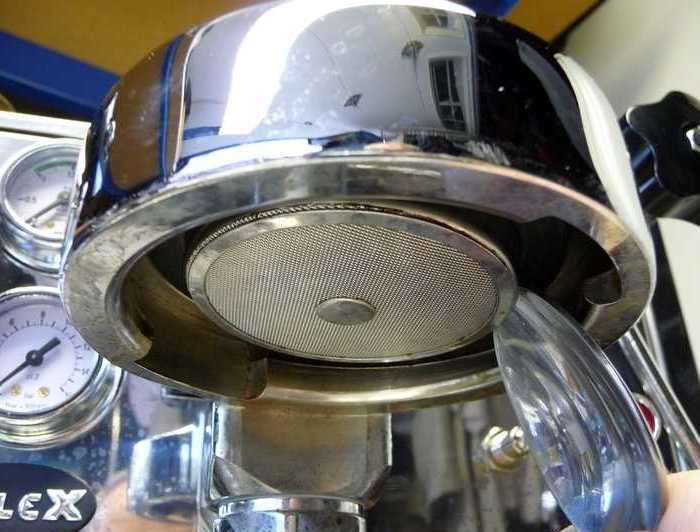

Здравствуйте! Начало подтекать уплотнительное кольцо группы. Где купить и сложно ли самому поменять?
Подойдет любое уплотнительное кольцо для группы е61 толщиной 8 мм. А вы что, за это время ни разу сетку душа не снимали?
Ставить еще проще. Надеваете на сетку душа новое кольцо (сторона с маркировкой вверх). Вставляете конструкцию в рожок, устанавливаете его в группу и затягиваете. Вот и всё.
Ложкой чайной аккуратно сковырнуть сетку душа, поменять кольцо, затолкать всё обратно без усилий. Потом вынуть из портафильтра корзинку, портафильтр поставить в группу и повернуть как обычно.
Потом вставить корзину в портафильтр и опять повернуть портафильтр в группе, уже окончательно уплотнив кольцо в группе.
penkovmm: нет, не надо. Но вообще странно что вы никогда ее не снимали - раз несколько месяцев крайне желательно ее снимать и промывать, ни и группу заодно, впрочем сами убедитесь, когда снимете - обратная промывка не удаляет всю грязь.
А в Бьянке сетка душа вот просто так сковыривается?
На Бианке стандартная группа е61 и сетка душа держится за счет прокладки, которая входит в распор. А вот с учетом того, что вы её ни разу не снимали, совсем не факт, что резинка не прикипела к металлу группы и снимется легко.
Сетка вместе с кольцом прекрасно и легко выковыривается чайной ложкой.
Как и в любой стандартной группе Е61, но как написали выше- есть нюансы, я тоже сталкивался с прикипевшей за годы сеткой - ложка попросту соскальзывает.
Там же у сетки канавка. Как раз ложкой в канавку и упираться.
Здравствуйте! Спасибо за советы! В общем, вызвал мастера. Получилось подороже, но оно того стоило - он и силиконовое желтое кольцо с собой привез, и смазку силиконовую пищевую и все разобрал-собрал без хлопот с моей стороны. В общем, оно того стоило. Из приятного - я переживал о "заросшей" грязью изнутри группе - так вот мастер сказал, что такой чистоты, как у меня, он еще не видел. Показал мне изнутри эту деталь душа - там только как слегка изменение цвета металла на кофейный. Понятно, что это налет и он отмывается, но мастер сказал, что не нужно. "Родное" резиновое уплотнение менее чем за год эксплуатации стало твердым и крошилось пальцами. Силиконовое кольцо, судя по всему, должно прослужить подольше. Итак, почему чистота (мастер выспрашивал, я рассказал, ну и тут решил поделиться): 1. Вода: вода из обратного осмоса, практически дистиллированная (она и так в водопроводе мягкая, а после водопровода - обратный осмос. На чайнике за 5 лет накипи не появилось). 2. Эксплуатация: по будням я готовлю 2 двойных эспрессо, утром и вечером, по выходным - до 5-6. Пользуюсь пак-скрином (железный кругляш с отверстиями поверх таблетки кофе в корзине). 3. Уход: после каждого приготовления кофе - вытряхиваю таблетку, включаю пролив, под горячей водой из пролива споласкиваю корзину от остатков таблетки (кофе), затем пару секунд пролива с установленным рожком. После пролива вытираю насухо корзину и сетку душа. Раз в пару дней - обратная промывка просто водой со слепой корзиной 3 раза по 10 сек. Раз в две недели - обратная промывка с порошком puly (4 гр на слепой фильтр) 10 раз по 10 сек. Все. Группа чистая.
Вот в этом и весь секрет чистой группы. При такой нагрузке можно и раз в месяц со средством. А вы после промывки со средством эксцентрик группы смазываете?
Чисто по своему опыту, раз в полгода при такой нагрузке, это максимум. Чаще - реже. Разбирать/смазывать после промывки это норма. Вообще, попробуйте для себя запомнить ход рычага после смазки, когда со временем почувствуете, что он идет жестковато, типа подтормаживает, поскрипывает - в принципе, его трение можно четко ощутить, - то нужно промыть и смазать. Еще обратите внимание на пролив после чистки, каким потоком он идет, визуально количество струй в душе, чтобы понимать, когда необходима чистка.
