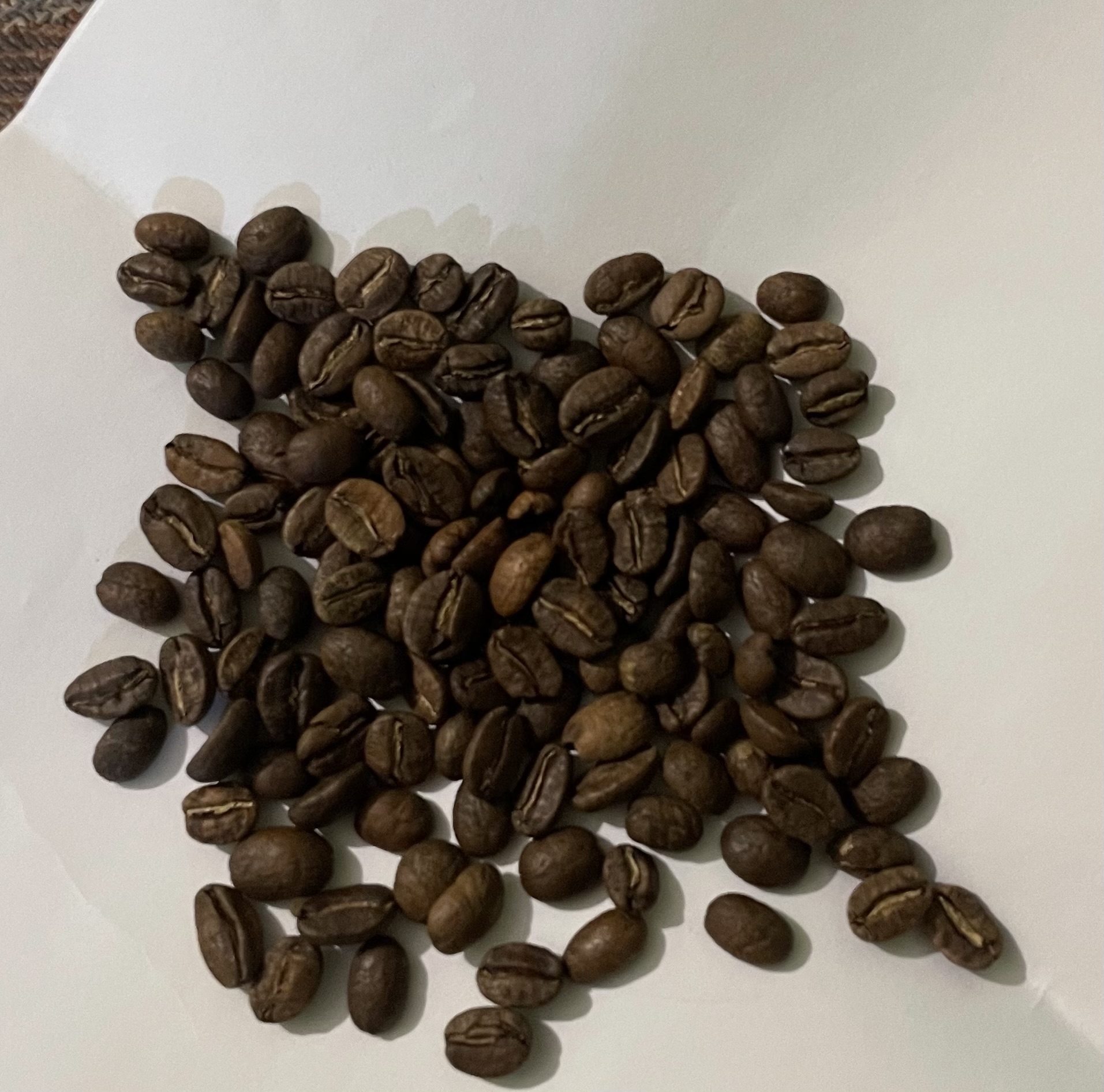

Спасибо за фото, теперь ясно. Обжарка похоже очень даже неплохая и точно позволит получить вполне полноценный результат в чашке. До Full City немного не дотягивает, так что даже не совсем средняя для эспрессо, но с хорошим развитием зерен. Для Бразилии в силу её нейтрального вкуса, вполне адекватная.
ТМН, обжарщики жарят то, что клиенты покупают. не нужна никому эта тёмная. Прошлый век. Я тут как-то жарил в тёмную для турки, развитие 240град, дымоган жесть Попросили убавить огонь) Сейчас для турки с развитием 220град делаю.

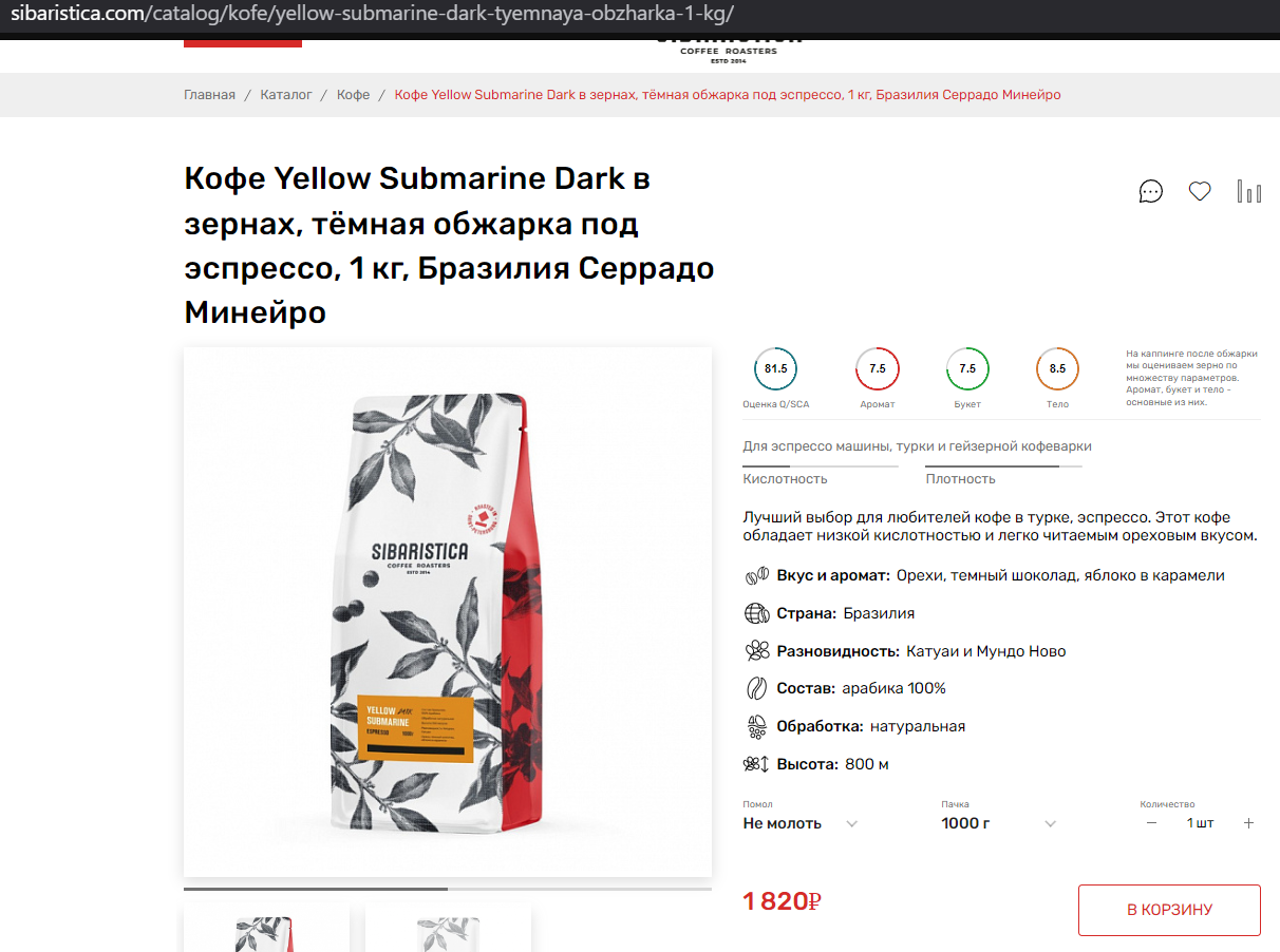

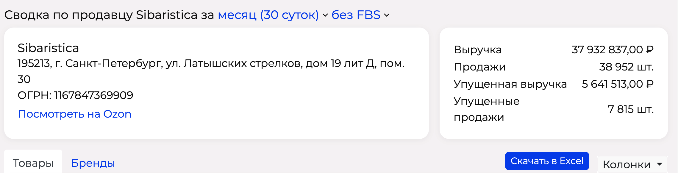

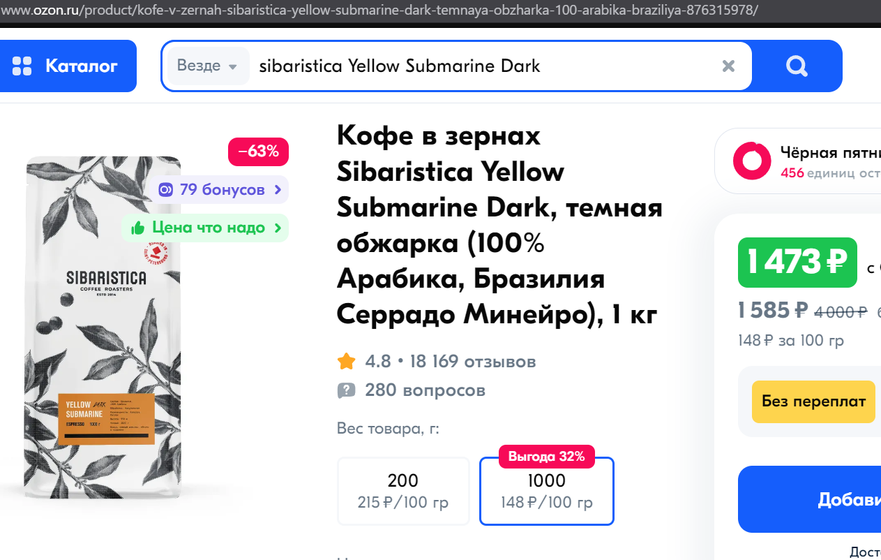

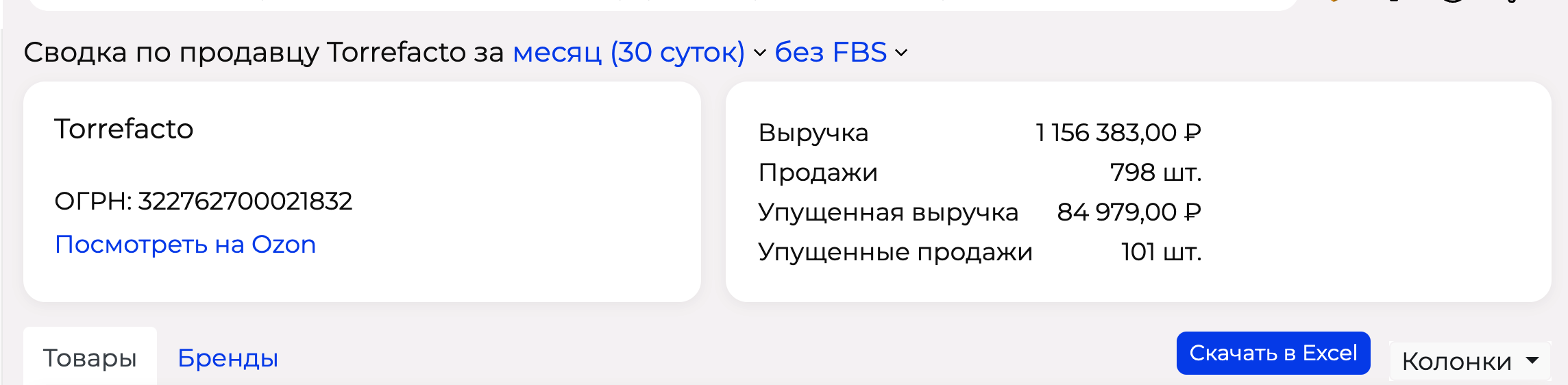

Посмотрел статистику - Сибаристика продает кофе на Озоне на 38 лям в месяц, что совсем неплохо. А Торрефакто - всего лишь на лям. Надо сваливать с Торрефакто туда
У меня Торрефакто в фаворитах обжарки. Иногда беру в Тести. И совсем редко в Сибаристике.

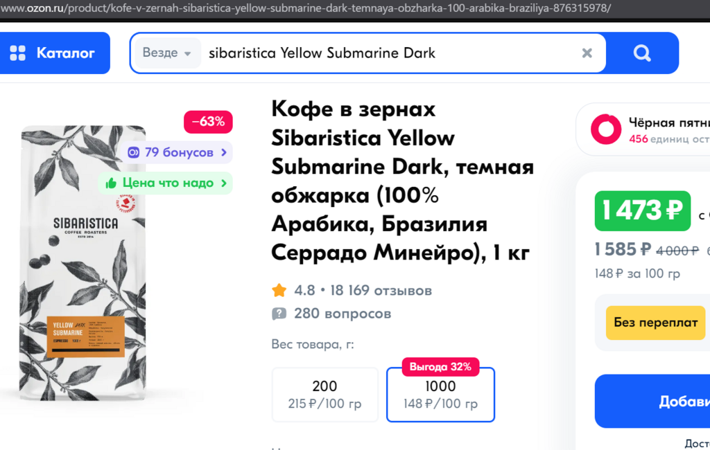

я брал сибаристу на озоне. Пришла месячная обжарка. По вкусу так себе. Брал только из-за балов на первый заказ. Я предпочитаю лемуров, они жарят, а потом отправляют. Получается кофе доходит на 6-8 день.
Вот и я опасаюсь склада Озона в смысле старости кофе.

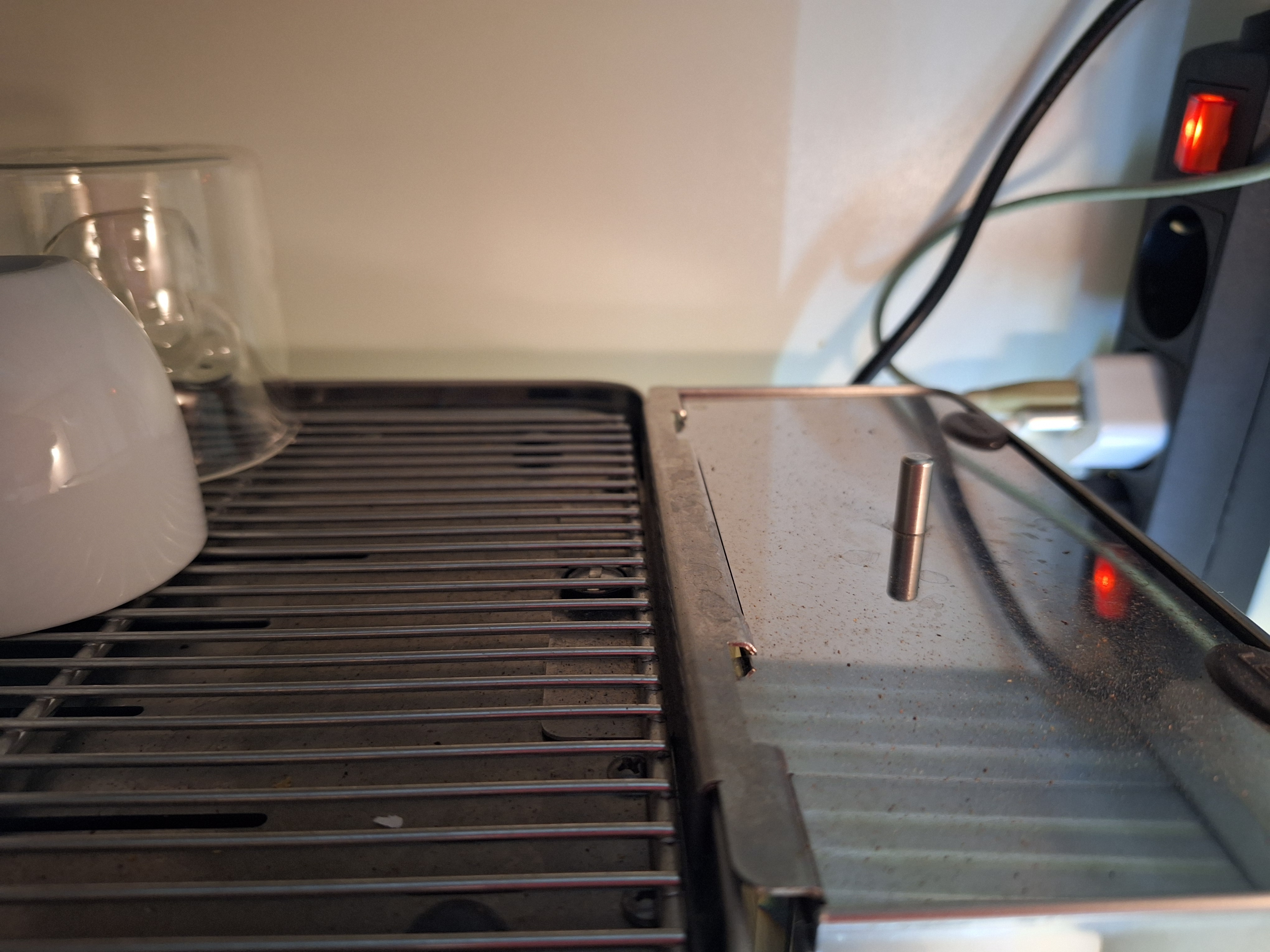

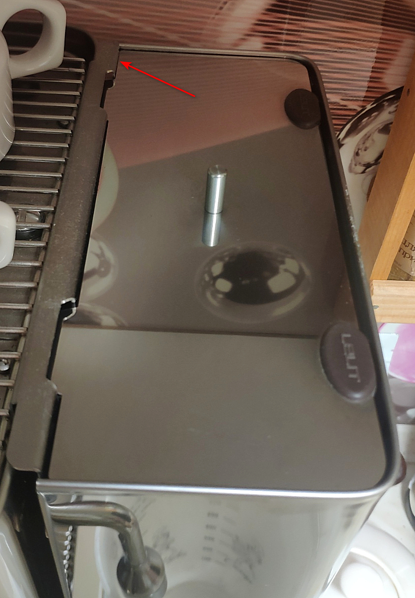

Возвращаясь к Бьянке - кто как решает вопрос дребезга крышки водяного контейнера и поддона нижнего, который с решёткой?
Мне периодически приходится чуть сдвигать крышку водяного контейнера, дабы она не дребезжала. Она там достаточно свободно лежит и иногда касается стенок.
А если чуть сильней прижать поддон вперёд, в сторону корпуса машины, тоже дребезжит. Но это сильно реже. Отодвинул на место и всё нормально.
А вот крышка водяного контейнера реально задолбала. Какие-нибудь доп. резинки под неё?

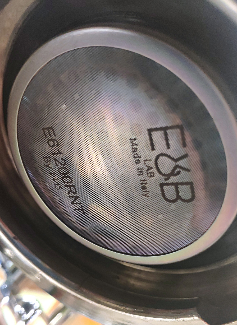

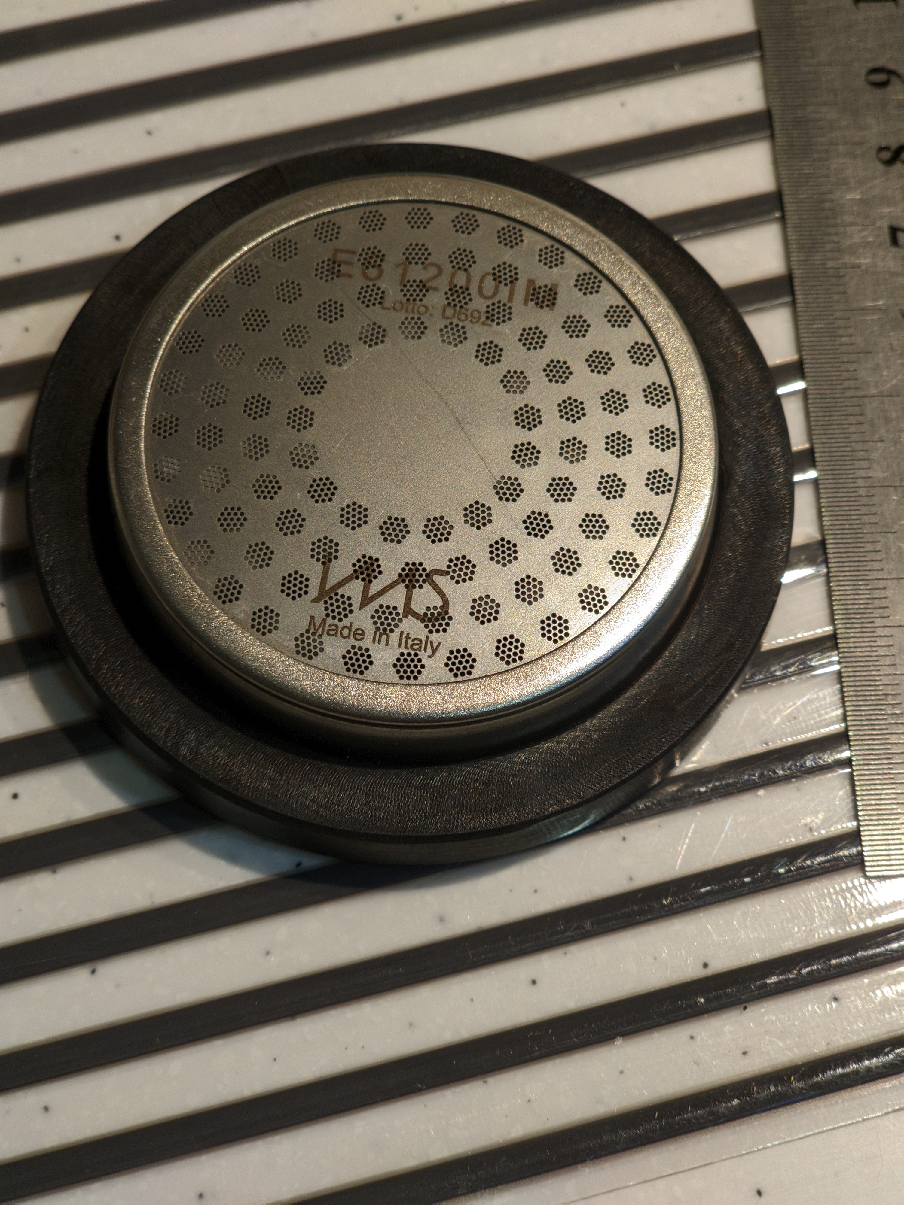

PAND: Спасибо, примерно так и есть, линейка показала чуть больше 85 (штангена под рукой нет). Но мне его качество не нравится, слишком "дубовове". Заказал пару штук Repa из силикона. Как говорится, плохому баристе уплотнительное кольцо жмёт
PAND: С чёрной резинкой, ощутимый напряг уже есть в положении между 8 и 7 часами, если затягивать до 6, то потом его снимать надо двумя руками. Вторая придерживает машину, чтобы та не уехала.. Что касается сетки душа, то взял, в предыдущем посте фото) модных нанотеков в продаже не было, а двойную конструкции, как у вас не захотел, тк стандартная примерно так же исполнена. Короче, выбрал однослойную.
PAND: это понятно, в любом случае кольцо заказал чуть тоньше (8мм) тк новое сито чуть ниже родного и при адекватной закладке таблетка была водянистой, даже при затеге на 6, об этом на прошлой странице писал.
Ниразу не задумывался над управлением высотой таблетки путём замены прокладки.
И совершенно правильно. Толщина прокладки определяет где будет ручка затянутого рожка. Насколько выступает сетка душа - данность конкретной конструкции. Если сетка выступает мало, то никаких проблем нет от слова совсем. Если - сильно, то возможно придется поменять корзину на более вместительную. Расстояние от таблетки до стеки душа, если есть минимальный зазор, совсем непринципиально.
PAND: Хофманн рассказывает прописные истины, но как всегда оставляет немного для интриги. 14 грамм в 18 граммовой VST приготовить конечно можно, но вот получить пролив без серьёзных пробоев практически не удастся. "Взрыв" там будет такой же, как и при нормальной загрузке, даже в силу большого зазора меньше кофе вырвет из таблетки. Воды будет больше, но она быстро уйдёт в таблетку. Уменьшение дозы ограничено исключительно толщиной таблетки, при которой еще можно получить пролив без пробоев, больше ничем.

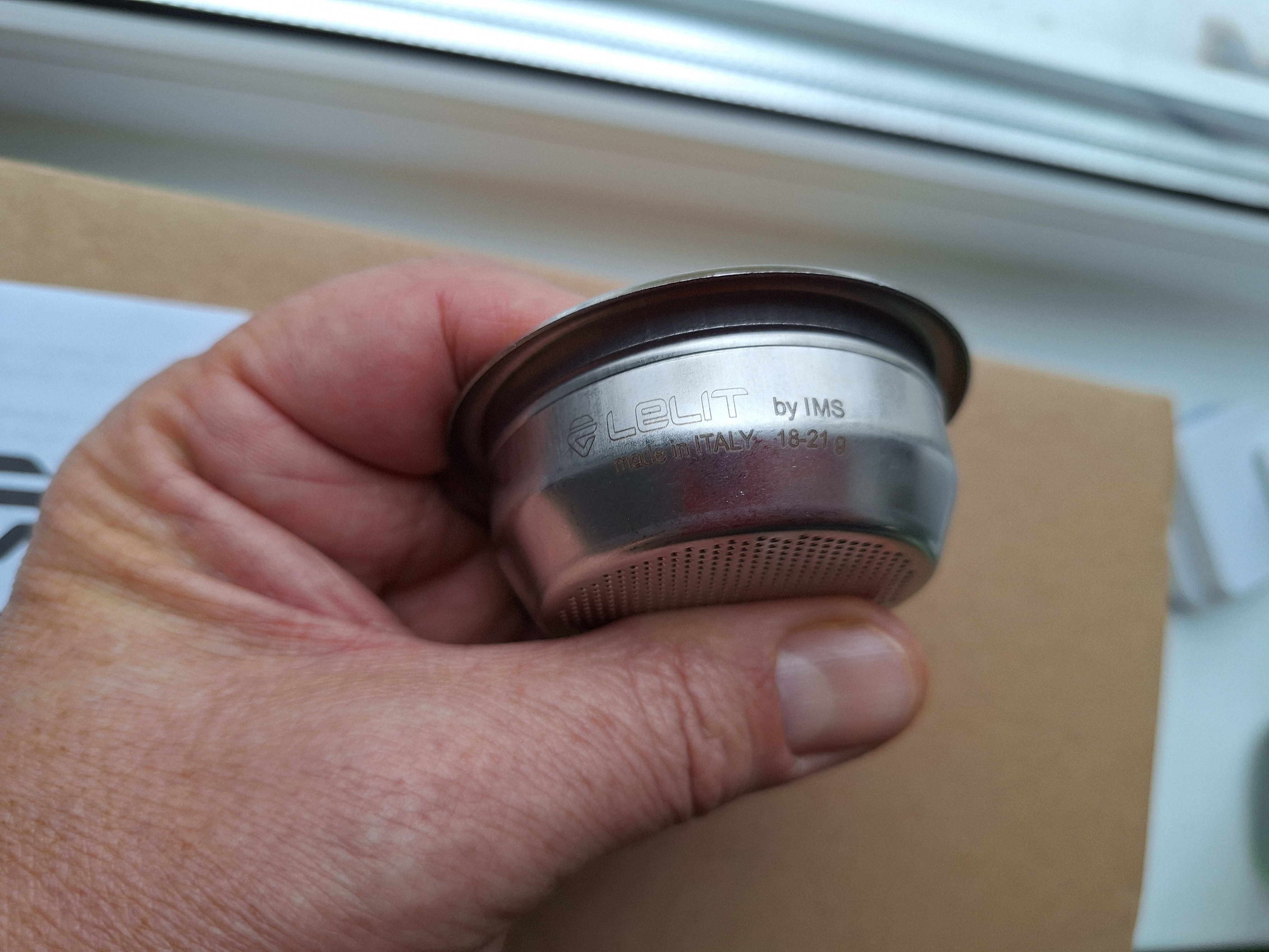

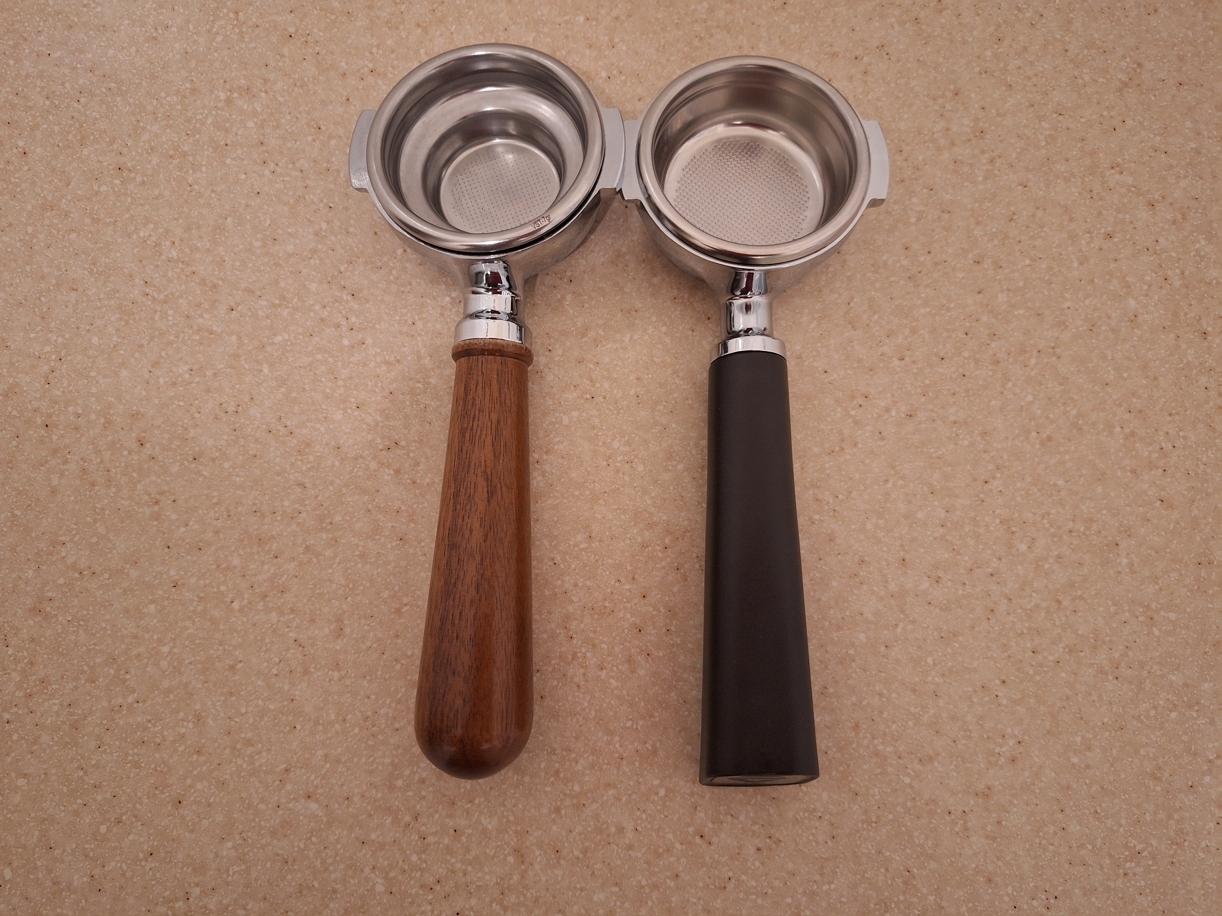

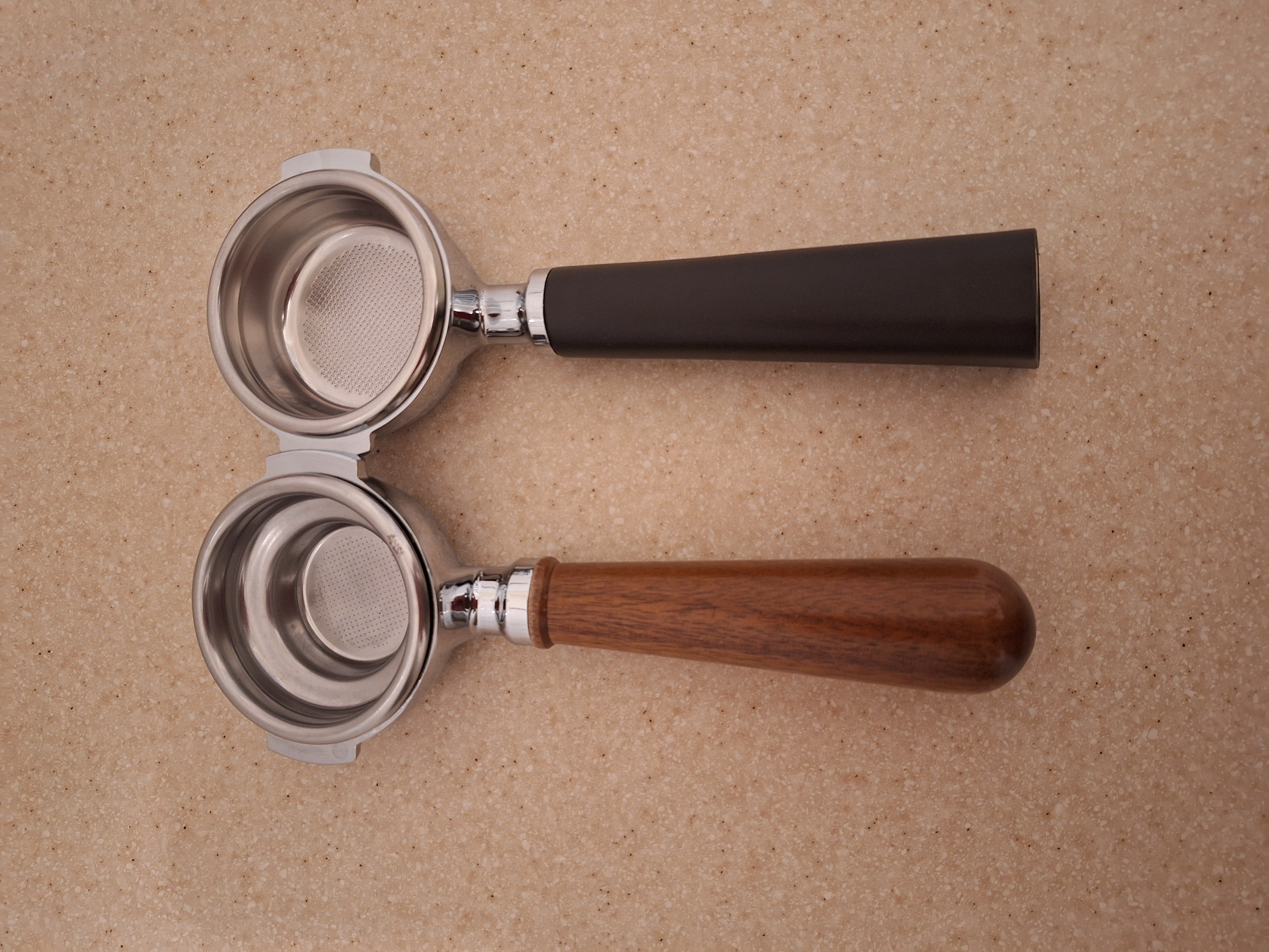

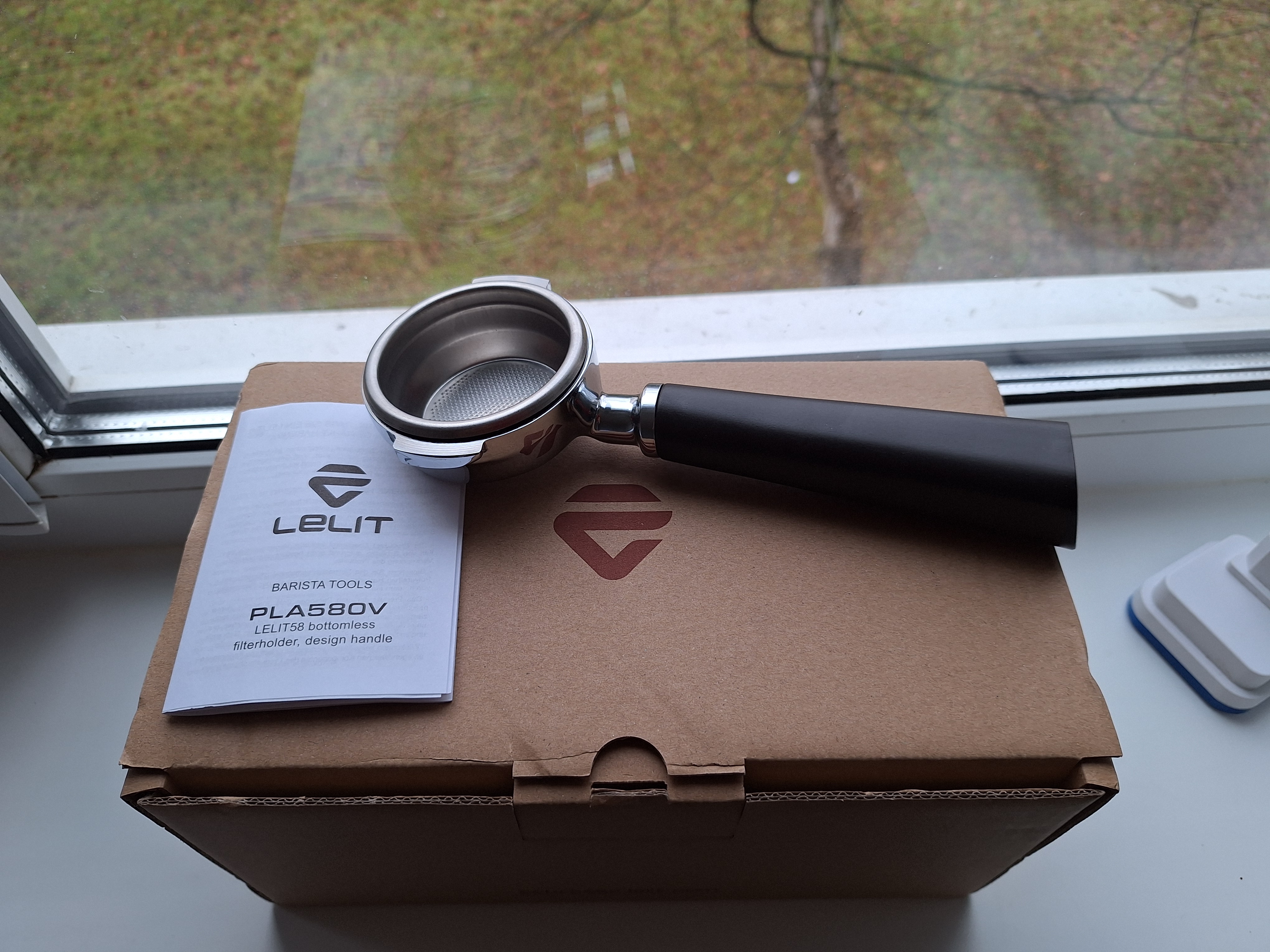

Ребят прикупил Комплект состоящий из бездонного портафильтра LELIT58-VIP LINE с ручкой коричневого цвета и фильтра LELIT58 из нержавеющей стали 2 дозы PLUS (18-21 г). Продавец с АВИТО площадки. Не реклама. Кому надо пользуйтесь Я просто долго не решался, но получил, проверил что оригинал без подвоха. Дороговато 5008 руб, но с учетом сегодняшнего курса ...уже и не так запредельно
