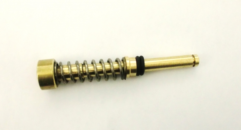

Краны пара и кипятка, скорее всего, некомпрессионные, в которых усилие передается пружиной. Это долговечно и удобно, а свободный ход - плата за это.
Valerii: Поздравляю с приобретением очень интересной машинки, сам на нее засматривался (и иногда засматриваюсь). Краны кипятка и пара очень похожи на такие, как стоят на моем Профитеке (близнецы). У меня тоже свободный ход, сначала было непривычно, а потом - нормально Там конструкция самого краника странная: краник сидит на штоке на резьбе с крупным шагом, причем резьба на штоке длиннее чем на кранике. Поэтому, когда надо краник закрутить или открутить, то сначала выбираешь эту резьбу, а только потом начинает вращаться шток. У Вас тоже так?

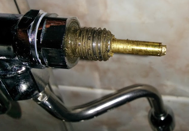

Это типовой некомпрессионный кран. Никакой резьбы на штоке нет вовсе. Резьба только на внешней стороне корпуса крана, по которой ходит вентиль. Шток нормально прижат пружиной до полного закрытия. Откручивая вентиль вы через муфту вытягиваете шток, открывая тем самым клапан. Вот деталировка -[ссылка]-
У них одна болячка. Если стопорную шайбу не смазывать, то её закусывает на штоке и достаточно быстро хвостовик отваливается. Вот такой
