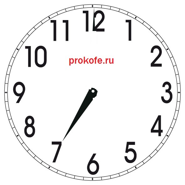

TMN: до программного управления предсмачиванием я пока не добрался, не пользуюсь этой функцией. Если стоит задача не крутить весло во время пролива, то можно управлять скоростью нарастания давления за ранее, перед включением помпы, установив весло в одно из промежуточных положений между 2 и 10 часа. У меня как правило весло стоит в положении 7 часов.
А вы не в курсе, в камере предсмачивания пружина с клапана снята (верхний клапан в нижней части)? В комплекте нет пружины?
Когда у вас весло стоит на 7 часов, то, если верить данным НВ, расход получается примерно таким же, как у стандартной е61 с жиклером 0,5-0,7 мм. А вот вопрос относительно роста давления при старте в таком режиме у меня пока без ответа. Медленно нарастать оно может только при работе камеры предсмачивания...

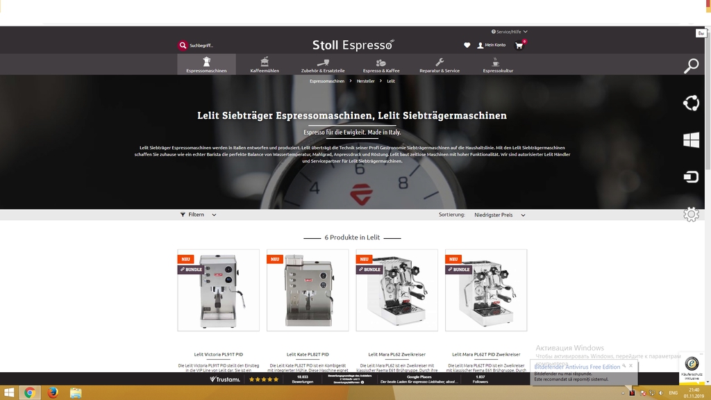

AntidOto: Лелит - весьма известен своими профессиональными гладильными системами, а кофейным направлением серьёзно начал заниматься лет 5-6 назад, до этого выпускали фактически одну модель без и с кофемолкой. Репутация сложилась специфическая, Штолль в то время выразил мнение продавцов: остерегайтесь таких фирм, как Лелит и Экспобар.
Несомненно, надо полагать, что Лелит улучшил то, почему его избегали - систему послепродажного обслуживания и снабжение запчастями. Вот только заявленный срок отгрузки 20-30 дней как-то наводит на размышления, особенно учитывая, что для всей остальной техники отгрузка заявлена в течение 1-3 дней.
Как вариант, Лелит не хочет кредитовать склад продаж кофеоборудования.
germanraf: Ага, тогда ответьте на вопоос, в Европе кто-нибудь купит товар с отгрузкой через месяц после оплаты? В данном сегменте можно сказать уверенно - точно никто!
TMN: Домобар Супер 7-10 дней. Купить и заказать большая разница, если человек сильно хочет Бьянку, он может оформить покупку, заплатить условно 100 евро и спокойно ждать. Пишут в Штатах коммерческие Марзоки ждут по полгода.
Если чел из Германии хочет Бианку, то он берет и сразу её покупает, продавцов Лелита хватает. -[ссылка]- Заказать у Штолля без оплаты вряд ли получится.
Штаты не Европа, причем расстояние не самая большая проблема. Все европейские кофеварки должны для начпла получить американскую сертификацию...
