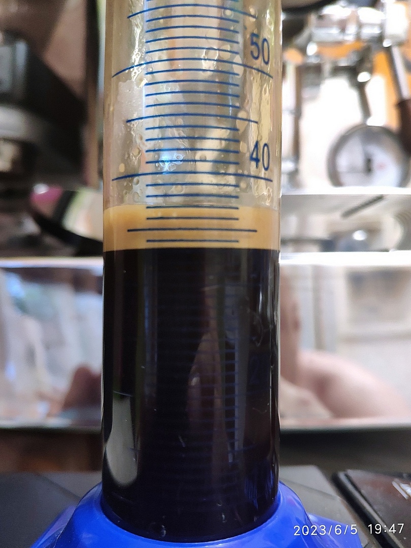

Посмотрите какой объем с крема у вас получается, из 16 грамм должно быть около 60 мл.
Я как-то озадачился этим вопросом. Но не нашёл мензурок, низких и широких, у кого была бы градация в 1мл. Нашёл только высокую и узкую. И она не влезала под группу машинки. Пришлось кофе варить в обычную чашку и сразу же переливать в мензурку. Часть крема конечно потерялись на стенках мензурки в процессе.
Получилось вот чего:
36,4гр готового кофе на весах, дают 33мл кофе без учёта крема при стандартных 18гр зёрен и 27сек. пролива. И 37мл с крема. Но это обжарка для эспрессо от Тести, а они обжарку светлят. Сорт кофе я уже забыл. Жаль, не записал тогда. Показалось мне, что маловато крема. Но вину возложил на обжарку Тести и сорт кофе.
Можно конечно и в мензурку или в стопку с отметкой. Но особой точности тут не нужно, так что вполне можно согнуть из скрепки измеритель для чашки. Вот тут они в чашках -[ссылка]-
корзинку прикупить другую?
Я думаю получится и в штатной, но объем в чашке (с крема) в районе 60 мл. Можно и прикупить недорогую ноунейм "классику" на 14 грамм.

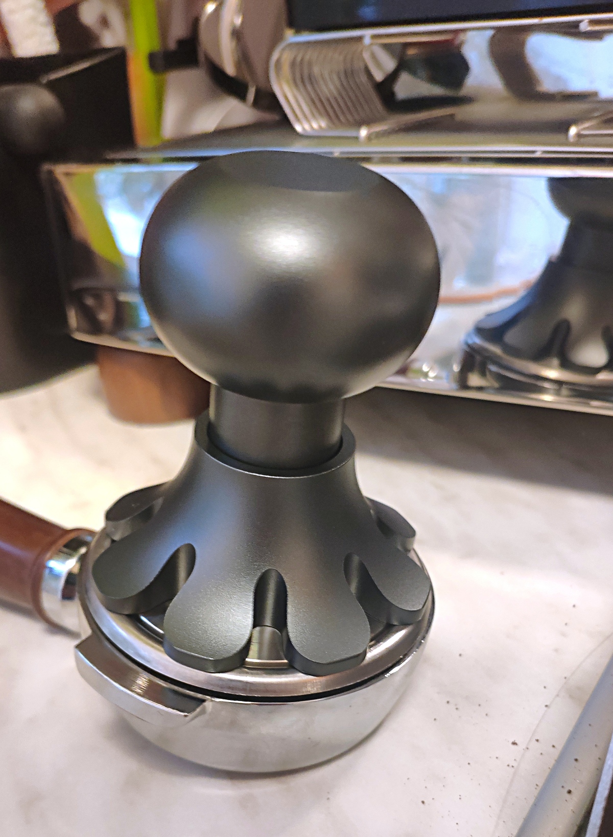

Кстати, про темперы видел много тредов, покажу тут,.
Купил только что пуш-темпер 58,5мм. Очень доволен. На корзинке сидит как влитой, таблетку давит идеально ровно. Стоит всего 2320р. Если кто ищет для Бьянки пуш-темпер - керемендую наверное.
