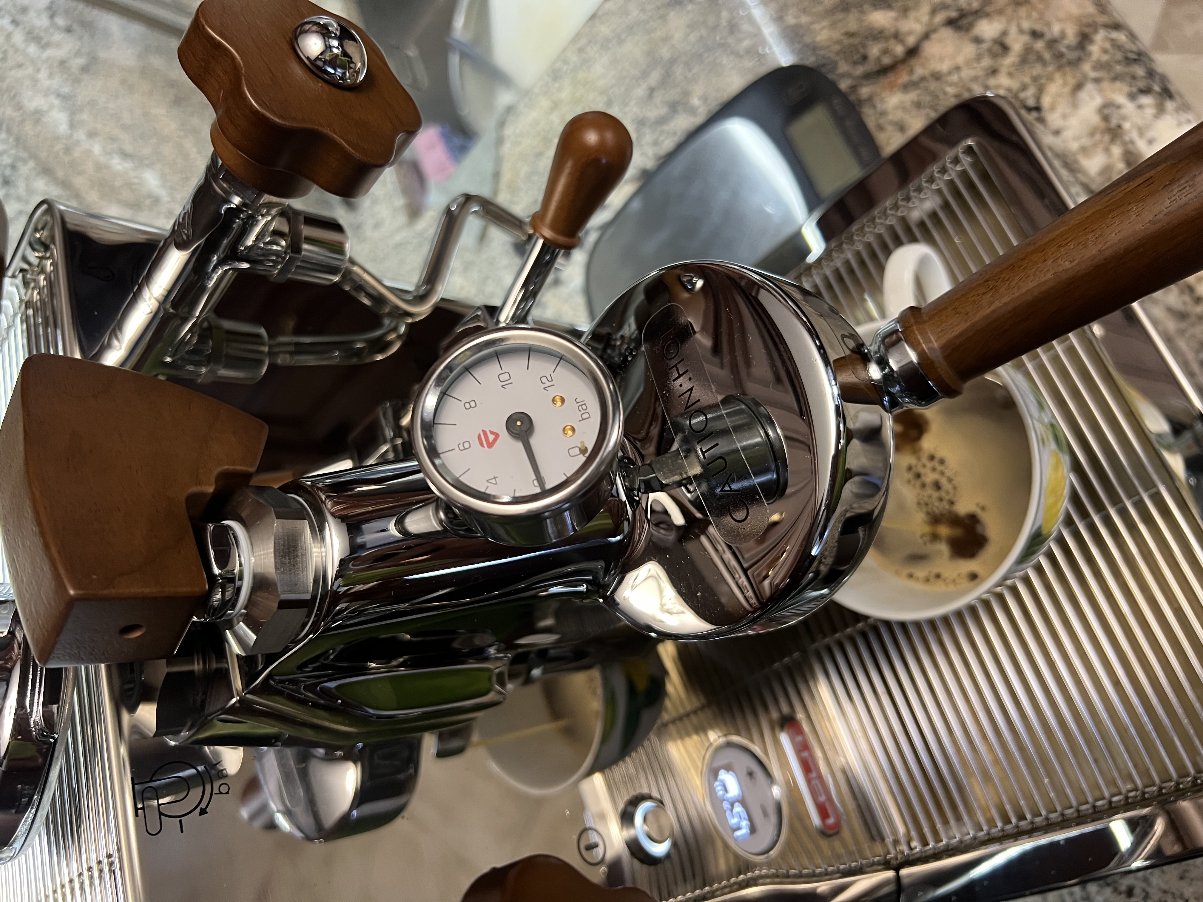

Всем привет. Купил Lelit Bianca, новичок в теме, пытаюсь делать эспрессо, но выдает давление 2 бар, хотя в манометре 10 справа внизу. Не подскажите в чем может быть дело? Поставил слепой фильтр выдало хорошее давление. Может быть дело в кофе? Покупал в супермаркете обычный, но для эспрессо.

Да, дело в кофе, тоже по началу на это попался. Кофе должно быть свежеобжаренное, покупка молотого бессмысленна. Тут вам надо рассмотреть обжарщиков: торрефакто, тестикофе и т.д...

Приехал кофе от tasty coffee, делаю все тоже самое давление не поднимается. На кофемолке ставлю помол 3, и всеравно нет давления, хотя тут коллеги по цеху пишут, что нужен помол 6-8 на sette 270. Не понимаю в чем дело. Ставлю слепой фильтр, давление подскакивает до 10/11 хорошо.
Скорее я что-то делаю не так, но все как и везде на видео и ранее имел опыт работы с проф кофе машинами на работе, делал себе кофе)

Какую корзину используете и сколько в неё загружаете кофе?
18 грамм кофе, корзина двойная которая идет с рожками Lelit. Пробовал и одинарную всеравно. Пробовал разные помолы, если на самом мелком помоле чуть лучше, но всеравно слишком быстро бежит кофе.
Что вы считаете самым мелким помолом?
Сделайте фото загруженного и утрамбованного рожка, а лучше и видео процедуры приготовления (завешивание зерен, помол, распределение, трамбовка, пролив).
Это не имеет смысла, поскольку расход, он же давление в группе, регулируется игольчатым клапаном (веслом) на входе в группу. Чуть поджали и будет не больше 7-8-9, как хотите. Более того, 10 бар около помпы, а именно это давление показывает манометр на корпусе, в группе е61 дает как раз 9 бар.
Чудо тут может объясняться ещё одним моментом - очень слабо трамбуете таблетку.
Частицы кофе - несжимаемы. Трамбовкой вы удаляете воздушные зазоры меж частицами. Давите на темпер сколько есть сил, хуже точно не будет. Но предварительно добейтесь равномерного распределения порошка по объёму корзины холдера без комков и пустот.. И давите. Ровно и сильно.
Чудес не бывает. Если на слепом фильтре манометр группы кажет 10-11 бар, с помпой всё хорошо.
Не трогайте давление помпы, не надо. Это тут ничему не поможет,
Разбирайтесь с молкой и темперовкой.
