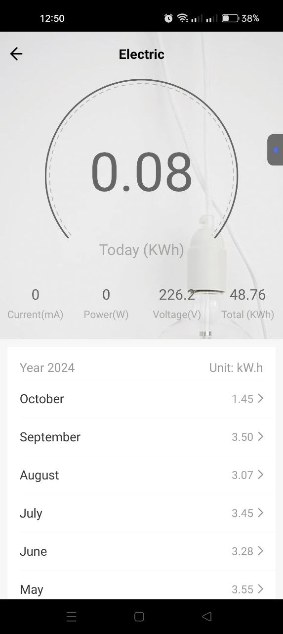

penkovmm написал(а) ... Заказал умную розетку, чтобы включать-выключать по расписанию – держать постоянно включенной – расточительно, как по мне.
Считал перерасход энергии для 1000вт машины - получилось около 1000 руб./год. Разница между режимом включено всегда/включено в дневное время, для Москвы. Цена умной розетки.

Вот ровно за год статистика умной розетки. Расход на 250 руб.
Но дело не в экономии, а то что в бойлере вода постоянно греется и становится отвратительнее на вкус.
Плюс ресурс оборудования уменьшается. Накроется бианка не через 10 лет, а через 5
За вкус ничего не скажу, мало данных. А по ресурсу поспорю. При разогреве от комнатной температуры тратится больше энергии, чем при поддержании уже имеющейся. Соответственно, нагрузка на тэны больше, и они теоретически быстрей выйдут из строя. Больше температура ни на что не должна серьезно влиять.
