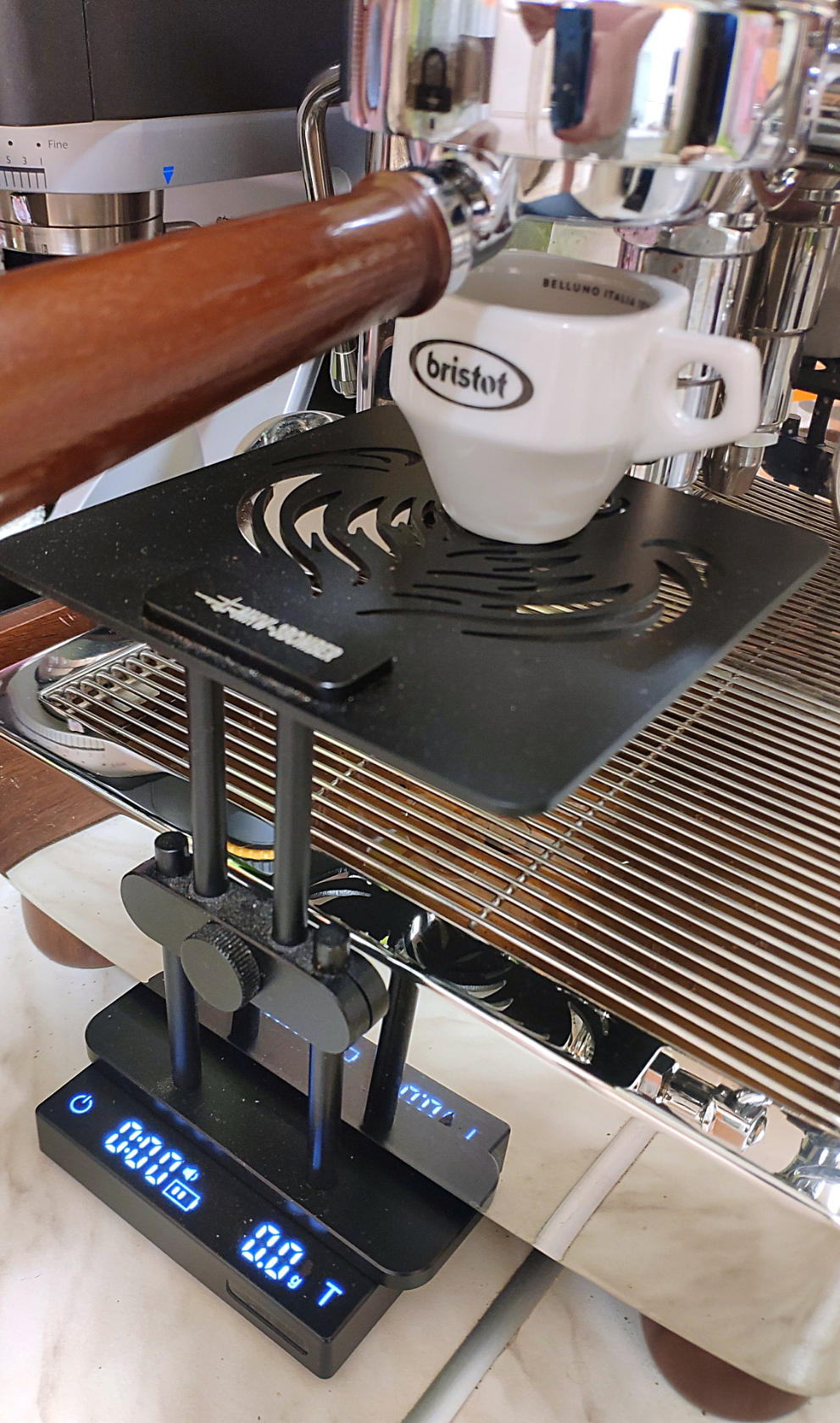

Подставка для того, чтобы кофе не брызгал струйкой. Если ставить только родную подставку от Лелит, когда чашка почти полная -мелкие капли кофе разлетаются вокруг.
Пролив ровный, без пробоев, не фантазируйте сразу. Просто тонкая струйка всегда создаёт брызги, падая с высоты в почти полную чашку.
Я писал письмо в Лелит с вопросом - есть ли у них подставка под чашку повыше. Ответили, что нет и не планируют.
Пришлось покупать такую подставку. Теперь у меня стенки машинки и цилиндр клапана сброса всегда чистые.
И да, я люблю понимать, что у меня и как с граммовкой шота. В зависимости от влажности атмосферы и времени от обжарки зерна - граммовка на выходе отличается, да-с. Ещё и обжарщики меняют профили обжарки от мешка к мешку. И покупая один и тот же кофе дважды подряд, надо бы понимать, что получаешь на выходе.
Я наклеил на дно весов скользкие ножки от комп. мышки и вся конструкция из весов и подставки разом, легко двигается в сторону если она не нужна и под машину, если нужна.
Подставку эту придумали очень грамотные люди. Весы, с режимом пролива эспрессо, тоже.

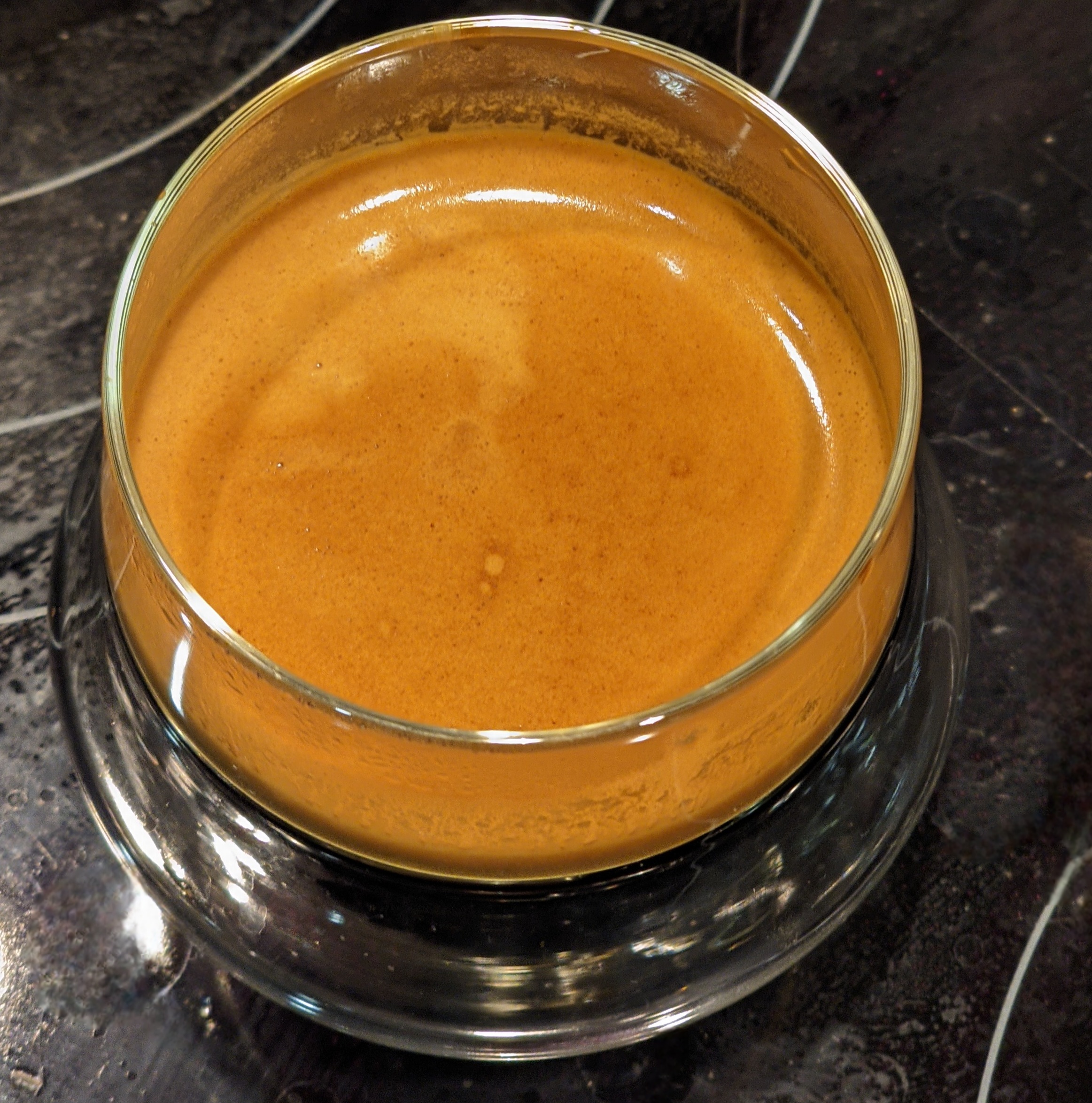

На фото белая галочка. Она в самом конце пролива. Отсечка на 15 сек, чтобы у меня в чашке этого не было. Снимаю только первые крема. Дальше льётся эта водяная бурда.
Кому кислинка мерещится постоянно, можете после 15 сек наливать)))

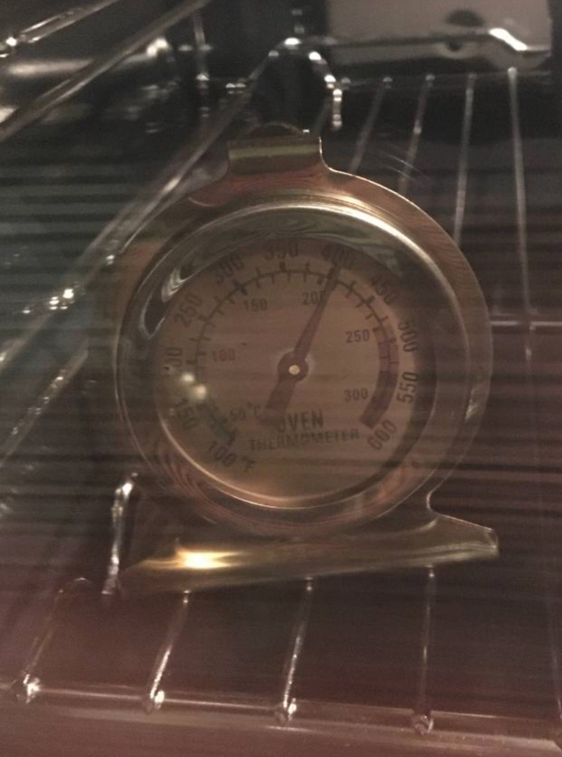

Поставьте измеритель температуры в конвенционную печку и сделайте профиль. Или купите Gene, поставьте диммер и термопару на выхлоп. И сделайте профиль. Или купите ростер с возможностью профилей обжарки.
Измеритель температуры в принципе можно закинуть и в сковородку вместе с зерном и накрыть крышкой. На сковородке наверно кондукции много. В конвекционной печке может быть конвекция/кондукция 80/20, как на дорогих ростерах. Поэтому на сковородке 250 градусов в начале и 230-220 в конце если Куба в тёмную.

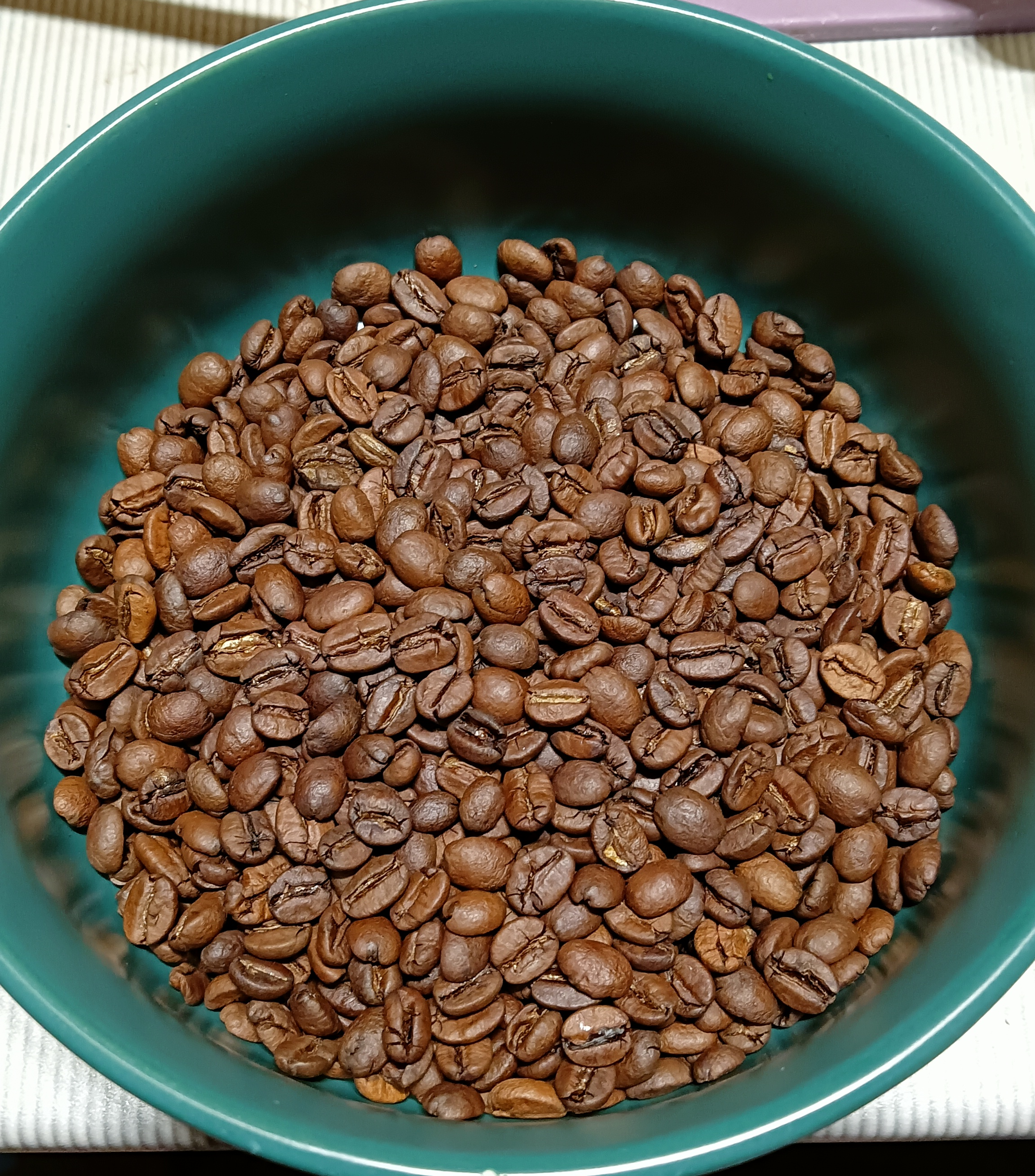

Да я этот опыт прошел вдоль и поперек уже много лет назад. Ничего нового там не будет, тем более в Бразилии. Фото интересно, чтобы просто понять о какой степени обжарки идет речь, поскольку даже Full City, что, по сути минимум для полноценного эспрессо, среди нашего свежеобжаренного встретить проблематично.
