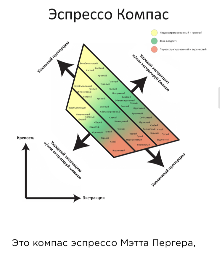

давайте поразмышляем. условно станем считать, что в чашке - эспрессо.
Вам удалось найти в статьях Пергера, вкусовой признак переэкстракции? Ваша техника (железа и навыков), позволяет быстро найти этот момент с любой новой входящей пачки сырья? Выйти из момента и снова вернуть его? Для уверенности?
Дополню. Через увлечение предсмачиванием, проходят наверно все. Это любопытно, прикольно и не сложно)))
Я не исключение))) ...аналог левера и начальное понимание происходящего в чашке, очень быстро свернули эксперименты на как казалось напаханном поле «управления» вкусом. 1 месяц...может чуть больше. Было любопытно.
Кофе Лукойе, ссылка то, что надо!!! С П А С И Б О !!!!! Когда нить и дорасту до чтения талмудов и всея Рунета, а так отталкиваюсь от стандартов и делаю вкус, который мненравится.

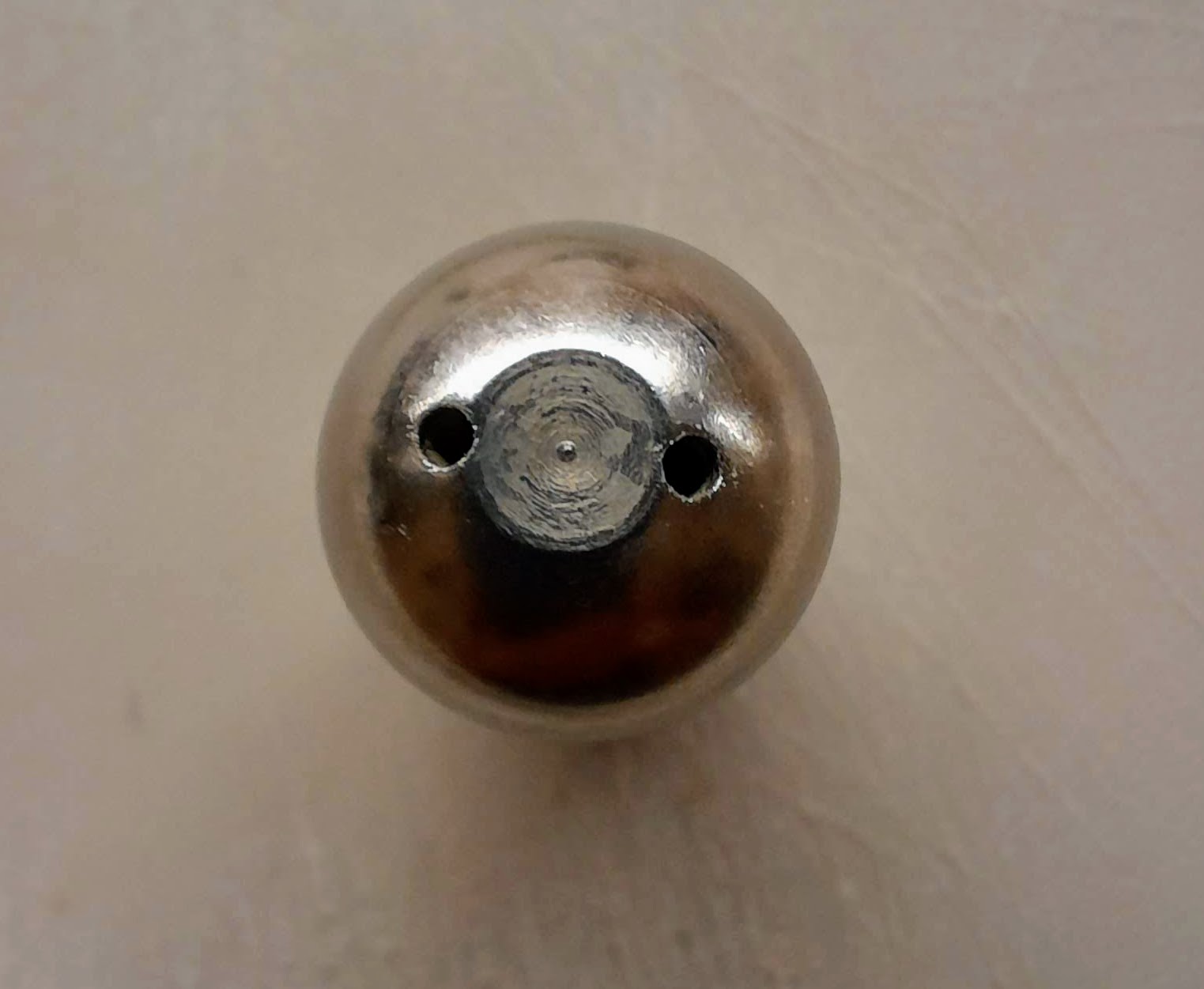

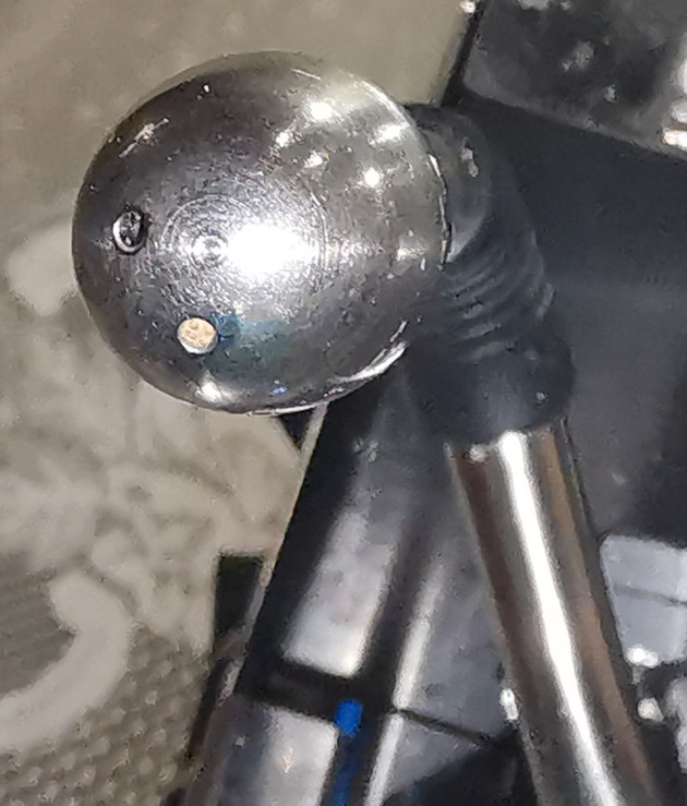

Приветствую! Подскажите пжлст, в какую сторону откручивается форсунка с паровика на VBM domobar electronico, по часовой или против? Пробовали итак и так, боюсь сорвать резьбу, очень плотно сидит. И еще: на горячую или на холодную лучше пробовать? VD можно в место стыка брызнуть, или это как то? ) спасибо заранее )
artem_odessa: Разведите на дне стакана немного лимонки. Подставьте под трубку, макнув нашишатник полностью. Можно пузыри пустить без фанатизма для безопасности рук лица и пуза. Резьба правая (обычно).
ред. если зашквар резьбы жиром (что вряд ли, модель варки современная, даже кремниевые переходы в транзисторах еще работают) ))) то разводим соду в стакане и повторяем процедуру.

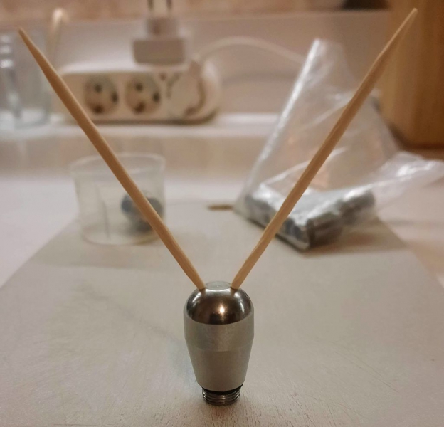

С двумя. Пробовал от 1.0 до 1.5 атм, молоко не закручивается в воронку. Бурлит каким-то сложным образом, но пена так и остается сверху. Сейчас-отлично. Микропена, вмешивается в весь объем. Отлично.
Точно такая же ситуация. Из-за большого диаметра отверстий и очень большого угла между ними, взбить нормально молоко не получалось. Результат плавал от "жидкое молоко с большими пузырями" до "пены с явно различимыми и быстро лопающимися пузырьками". Микропена, эластичная и стабильная, получается лишь когда одно отверстие заглушено, причём на ура.
Техника взбивания двухдырочной насадкой несколько отличается от одно и трех-четырехдырочных. Отверстия должны располагаться "вдоль", т.е. одно впереди, второе сзади. Наконечник входит в молоко ближе к вертикали, наклон градусов 15 максимум. Располагается в питчере в середине стрелки на 1 или 2 часа (12 в носике питчера, который под трубкой). Наклоном трубки и местоположением наконечника ловите воронку. Поначалу кажется сложным, но когда почувствуете процесс, все становится легко и просто, а результат многодырочными насадками всегда лучше.

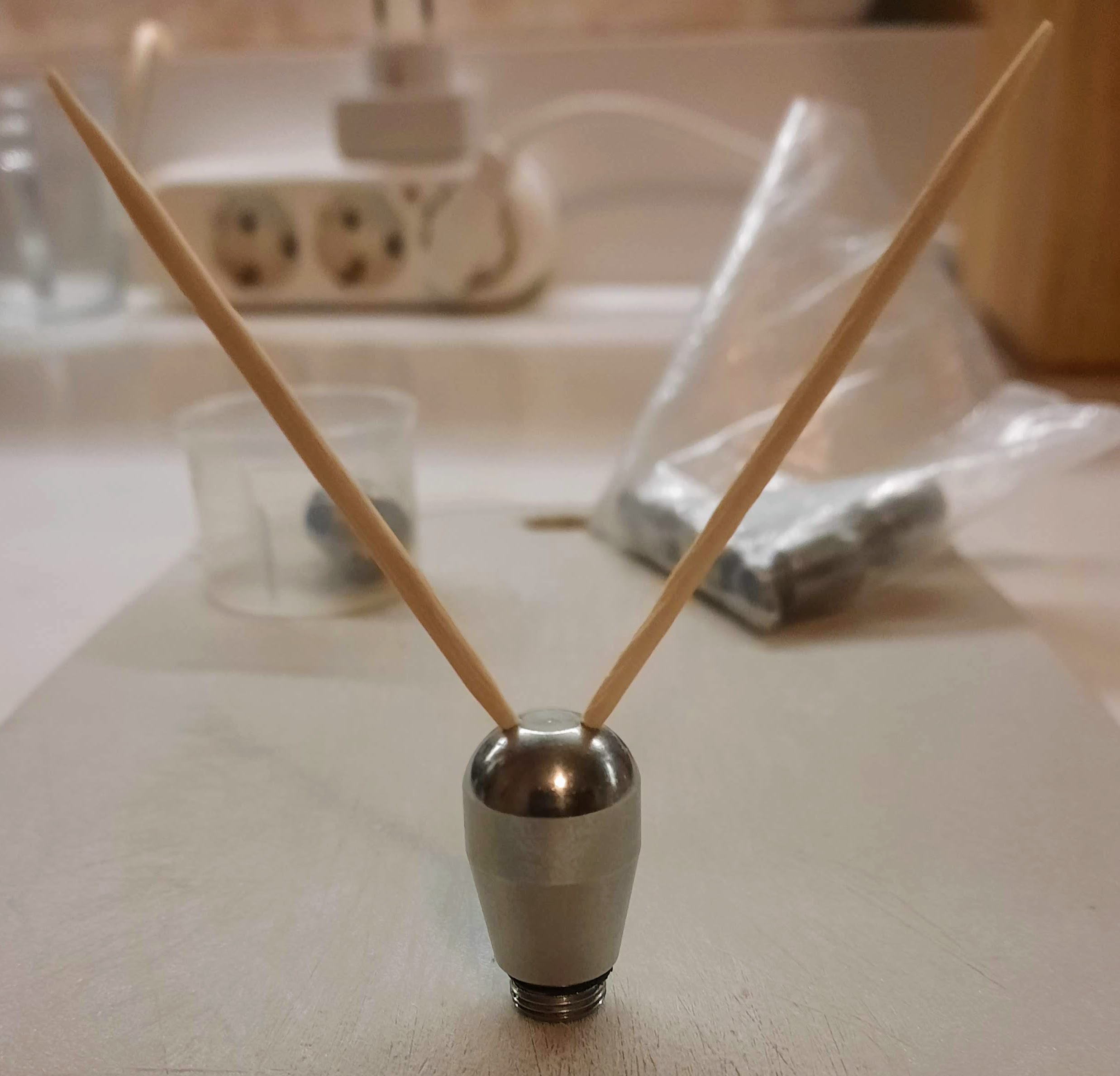

Одно отвертсие сейчас заглушено зубочисткой, а как правильнее располагать насадку в питчере, если оба отверстия свободны и угол к вертикали у них примерно как на первой картинке??
Так на обычной двухдырочной отверстия тоже под углом, а то, что на вашей смещены от центральной оси, думаю, особой роли не играет. Вот для примера штатная рокетовская.
Михаил, а сами струи пара от обоих отверстий под каким углом примерно должны в молоко входить? И что дает это смещение? (позиционировалась при продаже как "с закручиванием" ))
Что должно измениться в Вашем описании расположения в питчере при таком смещении отверстий?
Друзья! любые варианты расположения и кол-ва отверстий, можно спокойно практически «обкатать» на воде с 1-й каплей фери. Буквами очень сложно рассказать даже положение питчера, наклоном которого в ваших условиях, можно очень сильно влиять на закручивание. Не бойтесь экспериментов. И вы обязательно найдёте своё, личное самое эффективное положение посуды, вашего роста, мебели, длины конечностей и трубки с паром от кофеварки. и хрен с ним, что это совсем не будет похоже на ролики в ютубе)))
доб. положение отверстия (ий) в нашишатнике трубки относительно пуза кофевара, удобно крутить подмотав на резьбу чутка лишней ленты фум. и соответственно не повреждающим поверхности инструментом. найдёте положение и тогда по меткам маркером, можно спокойно красиво и аккуратно установить холодный наконечник в постоянное рабочее положение.

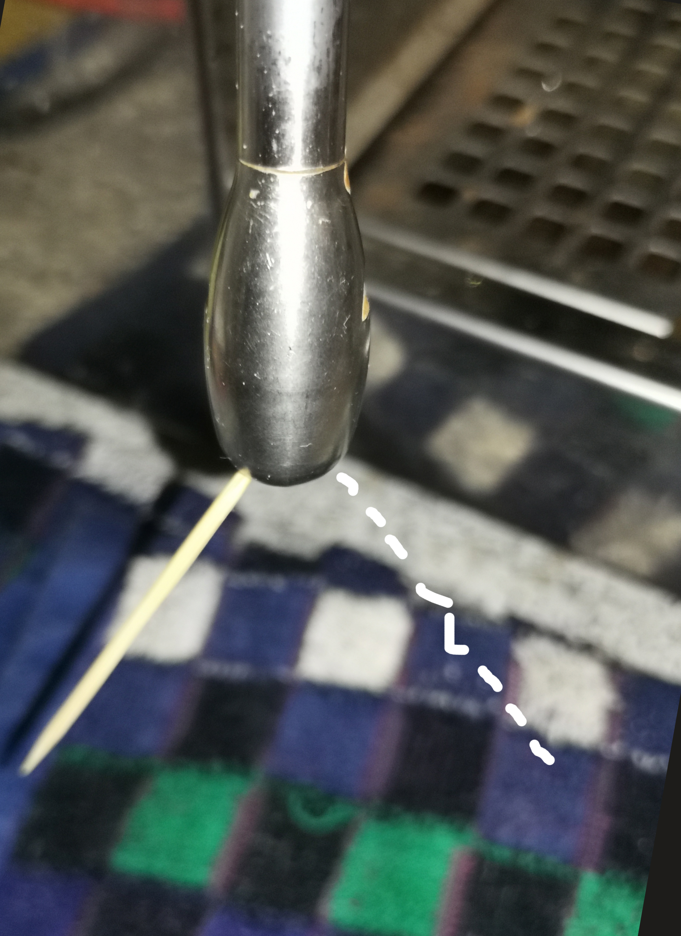

Видел ровно обратное. Трубка паровика, фактически ложилась на поверхность. Одна струя шла под небольшим углом в молоко, вторая-в дно питчера. У человека молоко взбивалось. У меня-нет
Crossmaker: Если идет подсос воздуха, молоко взбивается всегда. Проблема сделать микропористую структуру, а для этого необходимо 2 условия: молоко должно постоянно перемешиваться и на первой стадии подсос воздуха должен быть небольшим, нежным и более-менее равномерным. Вот тут и приходится искать положение наконечника.
Надо конечно пробовать, но думаю в технике ничего не изменится. Разница будет немного в другом виде воронки. Собственно, воронка, волна или их сочетание роли не играет, главное чтобы было стационарное, (однообразное и непрерывное) перемешивание молока.

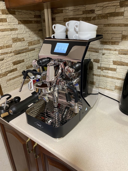

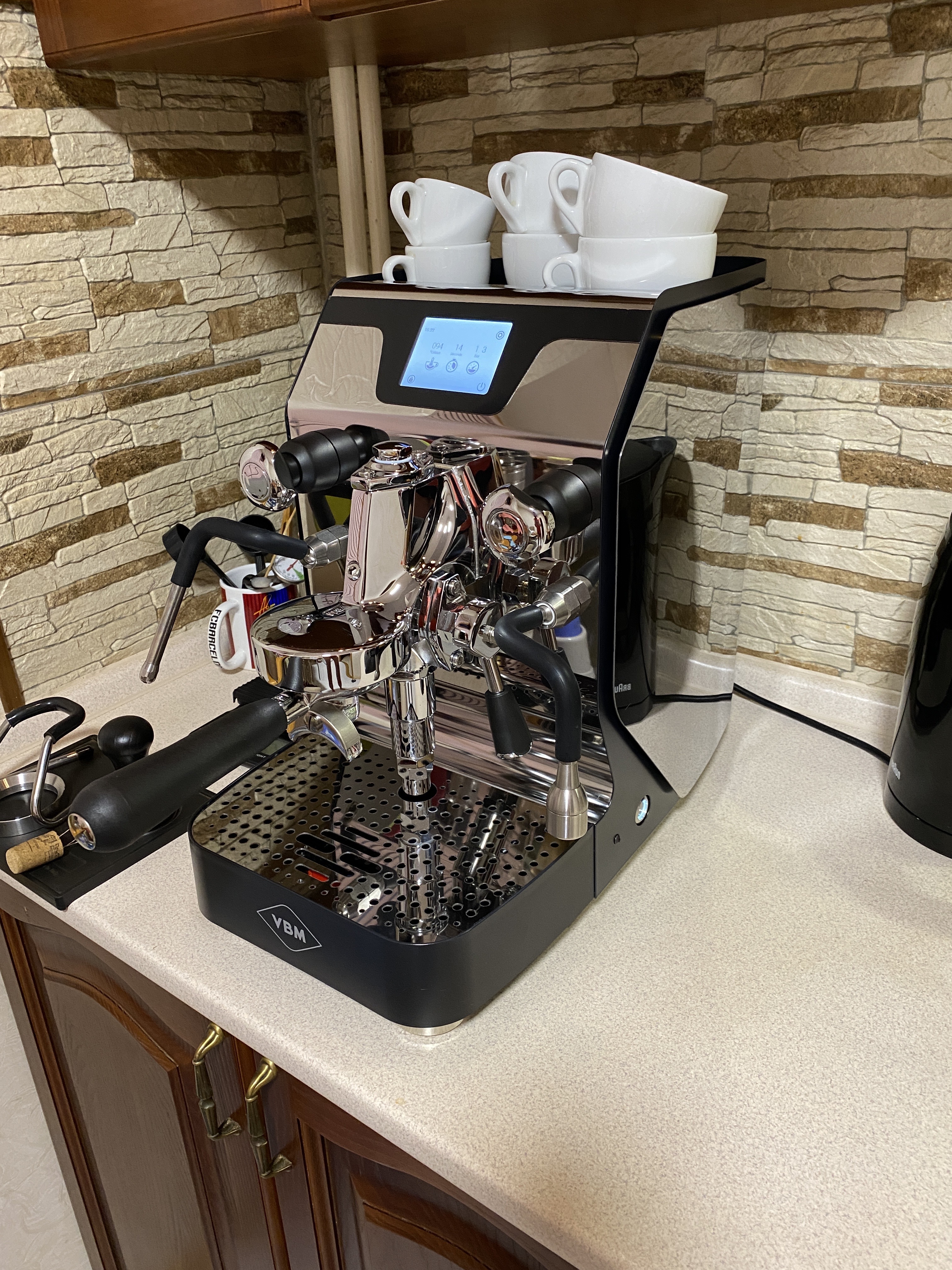

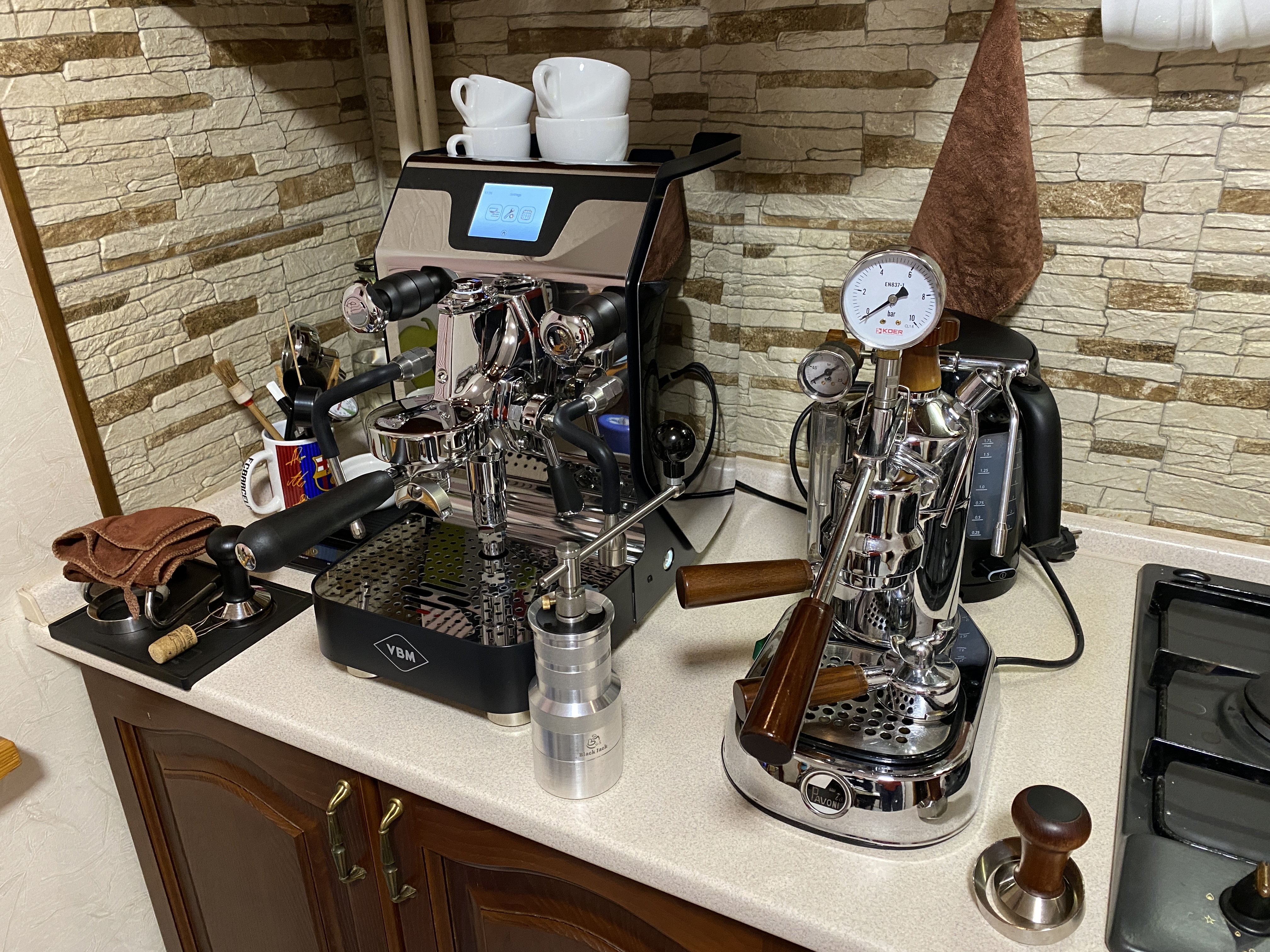

Приветствую. Долго "запрягал" с покупкой, но когда решил - все прошло давольно быстро. Выбор пал на VBM Domobar Super 2020, версия Digital, отличается от Electronic 2020 наличием рычага включения пролива. Покупка и доставка заняла 6 дней. За что большое спасибо Олегу (Itallinea).
Из того что могу отметить сразу, это то что молоко в 500г питчере закрутилось легко и на выходе получилась отличная микропена. Насадка 4-х дырочная. На Павони большие питчеры давались сложнее, не хватало мощи. По эспрессо пока писать нечего, 5-6 приготовленных шотов - такая себе статистика. Профилирование давления отключил. Думаю сначала познать как оно в стоке, а потом уже и поиграться с давлением.
В целом же, конечно, машинка монументальная с примесью модерна, что собственно повлияло на выбор.
Так же хотелось бы поблагодарить форумчан TMN, Black_Jack_, Igrek, Parafin за помощь в выборе.
