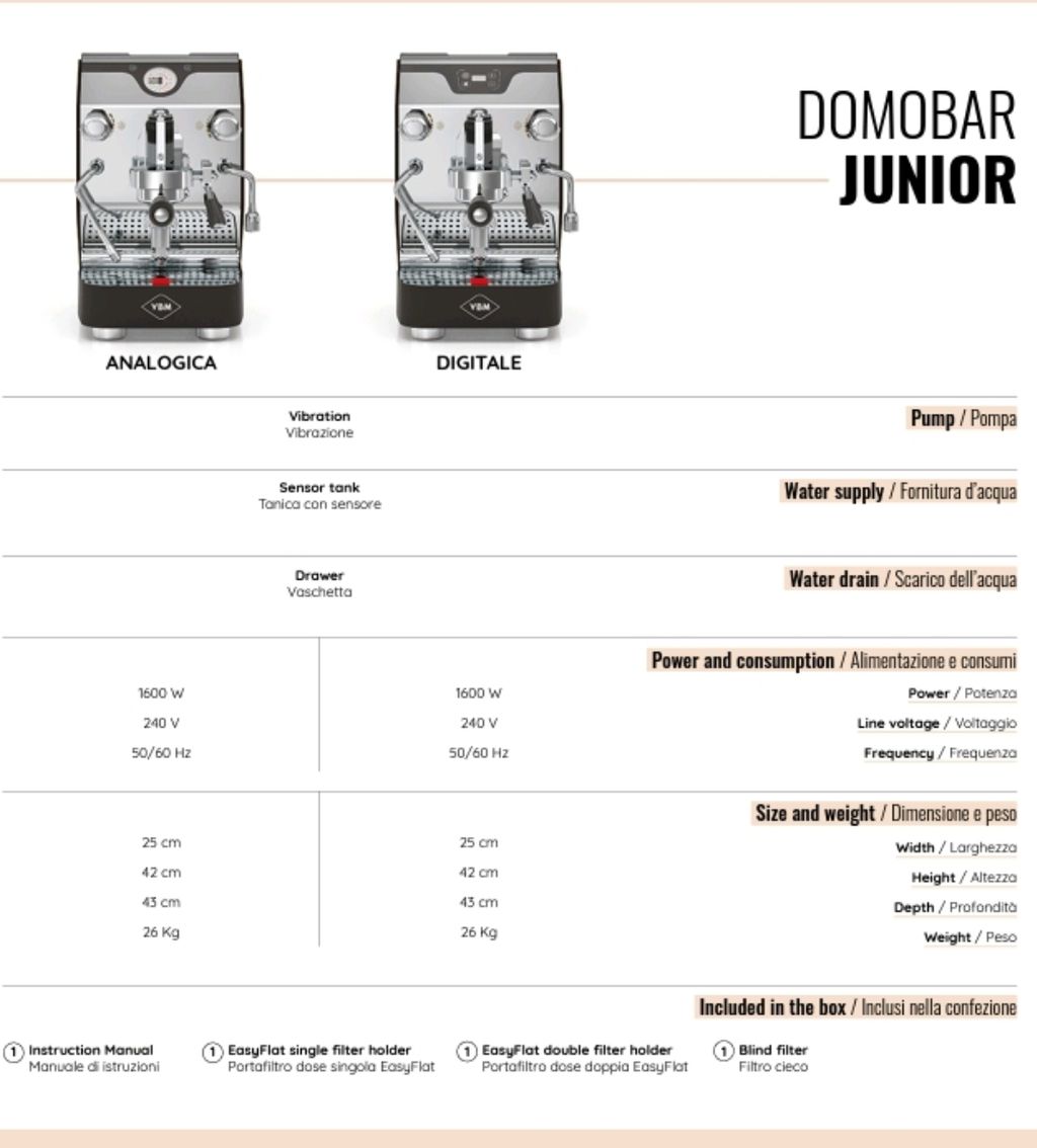

Может кто нибудь замерить реальные размеры domobar super, желательно без нашлепок боковых. На офф сайте и магазинах заявлено что и у junior и у super ширина 25см, различие только в глубине. Смотришь фото и вот визуально супер шире джуниора ощутимо.
Kuzmich_e: Если скачаете с офсайта спецификации Суперов и Юниоров, то обнаружите габариты: Супер Ш/В/Г - 25 cm / 42 cm / 47 cm Вес 33 Kg Юниор Ш/В/Г - 22 cm / 37 cm / 40 cm Вес 15 Kg
Вы не от junior размеры дали. Это обычный домобар. Самый начальный.
У них впринципе сайт с ошибками. Вот с размерами непонятка. Или зайти хотябы в инструкцию к домобару супер аналгик, иак там в спецификациях бойлер 1.1л и характеристики от junior. Информацию свою не проверяют. А сюдя по тому что моделям уже 2 года.... ну я не знаю как не заметил никто.
Все близко. Super El., если без боковин Ш 25,5; В 42,3. Глубину не мерил..
мал нюанс, в любом случае, будь даже без боковин, там будут выступать по 2 мм "пимпочки" (направляющие для боковин). Если критично, сошлифовать их возможно. Сам корпус с прорезями.

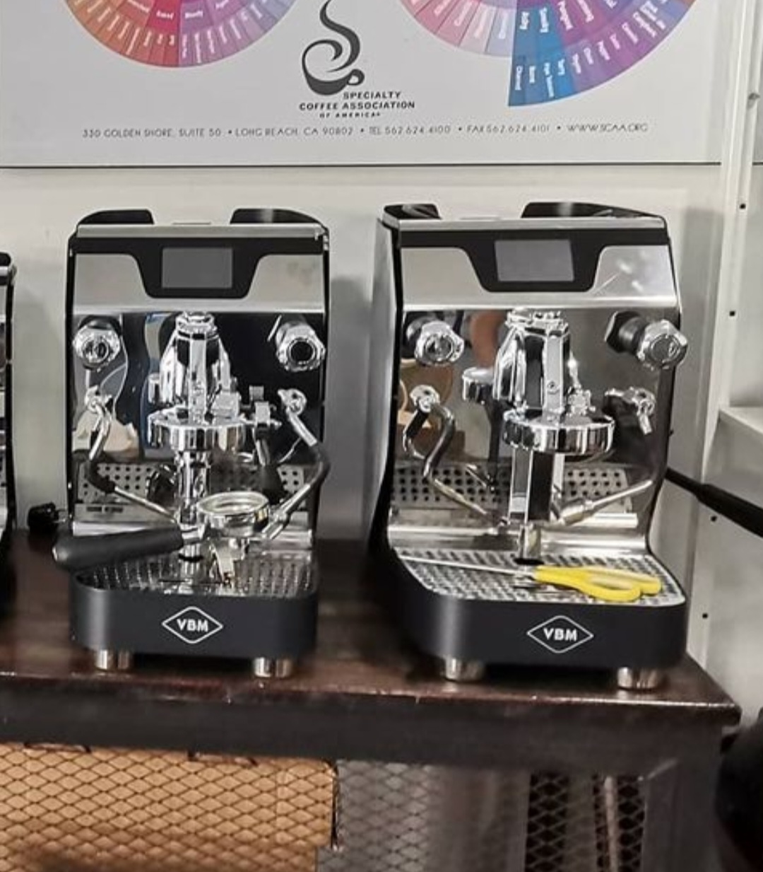

Dim800, Да , на фото два Super Digital and Electronica Физическое отличие в рычаге В Electronica есть volumetric (подсчитывает объем.... но до него дорасти еще надо, чтобы он всегда корректно работал) Для домашнего пользования, имхо, бессмысленная штука.
