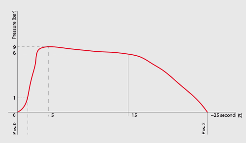

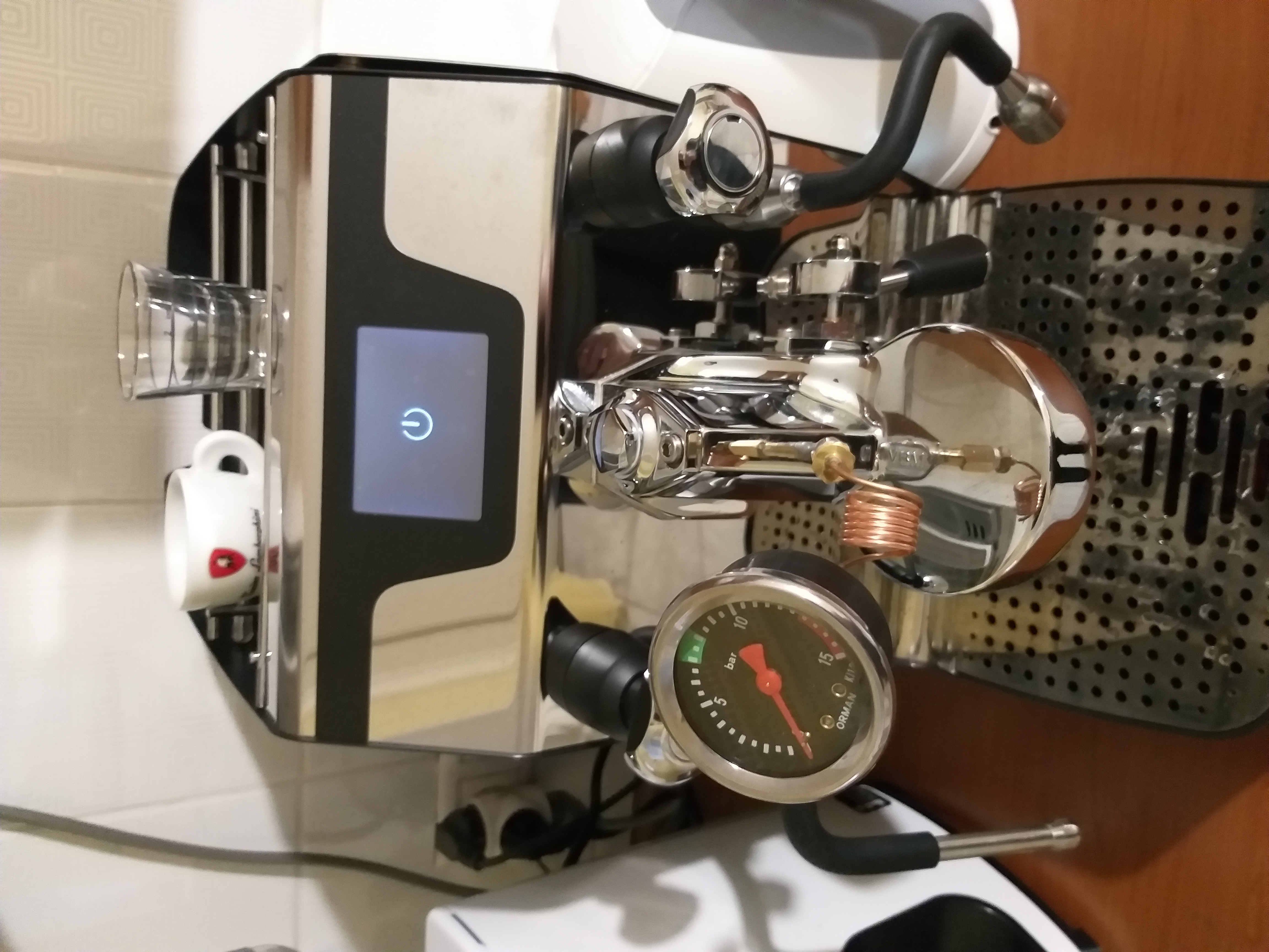

Всем привет! Вот я и присоединился к обществу счастливых обладателей Domobar Super Electronic. Сразу спасибо Олегу - решил брать в проверенном месте и не ошибся! И спасибо Igrek за помощь и советы с первых минут!
Теперь я вступил в мир боли (и радости), пора задавать вопросы. Часть задевалась на форуме, но, сорри, не впитал конкретных ответов.
1. Зачем нужен count up? На что влияет выставление: скажем: 25 сек на 1 short? Ведь есть калибровка/установка объёма пролива на 1 шорт, который, вроде более приоритетный (так в этой ветке прочитал). Если я делаю эту установку объёма и ставлю явно несоответствующее ей время, скажем, 40 секунд - что должно получаться на выходе: объём или время? Может, эти два параметра все-таки к разным вещам относятся?
2. Как влиять на индикатор качества экстракции: недо- пере- и правильной (зеленой)? В случае без профилирования этот же светофор показывается внизу под чашкой во время пролива. Но суть та же. У меня пока получается, что первые 20 сек он желтый, а потом становится зелёным (и на 27-28 я останавливаю). На вкус кофе жидковат, хотя и нормальный по объёму - это может соответствовать недоэкстракции. Я думал, зелёный загорается после примерно 20 сек, но на некоторых ютубах видел зелёный прямо с первых секунд. Как с этим работать? Делать мельче помол, сильнее прессовать, больше порцию? Кто разгадал этот светофорный ребус?
3. Давление без профилирования. Все-таки оно 9 или 14? Если 14, то это нехорошо, наверное, и лучше сделать плоский профиль: 9 бар на 40 секунд с запасом, так?
4. Профилирование - супер игрушка. Поделитесь, плиз, своими удачными профилями, которые вам нравятся!
На форуме увидел человек 5-10 точно с такой машиной и с Digital. Буду очень признателен за любые советы, хинты и know how, которые вы сами были бы рады получить, когда только купили машину ))

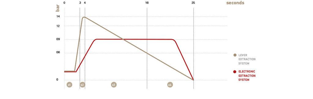

Jeffrey--Goines написал(а) ... 3. Давление без профилирования. Все-таки оно 9 или 14? Если 14, то это нехорошо, наверное, и лучше сделать плоский профиль: 9 бар на 40 секунд с запасом, так?

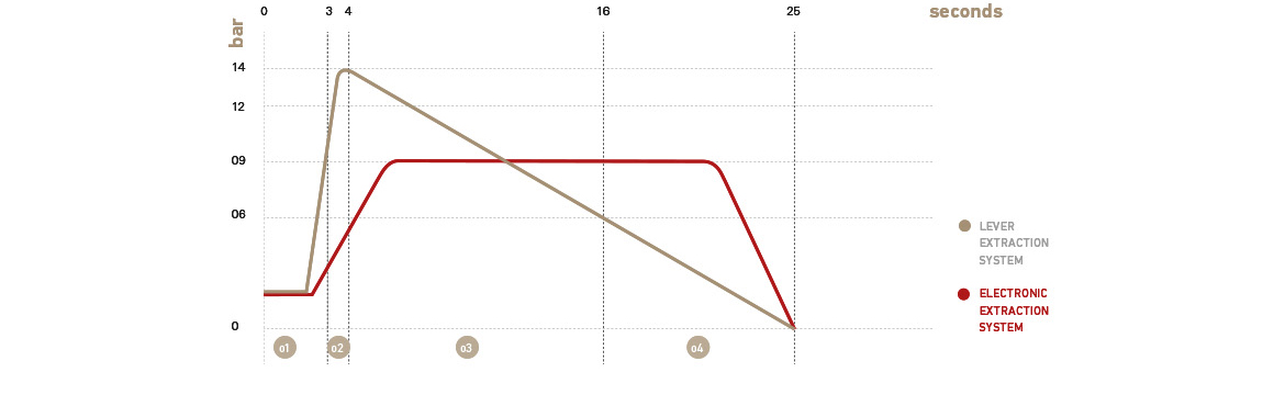

НМВ, давление без профилирования на 14 бар - это из разряда курьезов (если не кошмаров). Если не ошибаюсь, то у Джона Бакмэна (Decent Espresso), был в ютубе ролик о том, что при давлении более 11 бар кофейная таблетка подвергается некоему "вторичному" сжатию, и - какова бы ни была физическая природа этого явления - на вкусе это отражается не лучшим образом. Я уж не говорю о том, что во избежании пробоев, таблетка толжна быть подготовлена безукоризненно. Давление больше 10 бар должно быть очень непродолжительным, НМВ. Это раз. А во-вторых, плоский профиль он скорее самый обычный, добиваться именно его - это никак не "лучше" : )
Jeffrey--Goines написал(а) ... 4. Профилирование - супер игрушка. Поделитесь, плиз, своими удачными профилями, которые вам нравятся!
Это вы хорошо заметили, насчет игрушки. Вот именно. Потому что попробовав и так, и этак, вы скорее всего остановитесь на 2-3 вариантах, и больше играть не будете - надоест. Учтите, что удачный профиль для светлообжаренного зерна обязательно отличается от удачного профиля для приготовления эспрессо из зерен более темной обжарки, причем существенно. И если вдруг вы больше тяготите к темной обжарке, то едва ли есть лучший профиль, чем имитация старого доброго левера (IMHO, разумеется).
Ну, или так
Обратите внимание - быстрый скачок до 14, а потом - спад. На настоящем левере спад, конечно, не такой прямолинейный (а скачок может быть и не такой высокий), но возможно это беда небольшая. Все лучше, чем кривая красным цветом на графике.

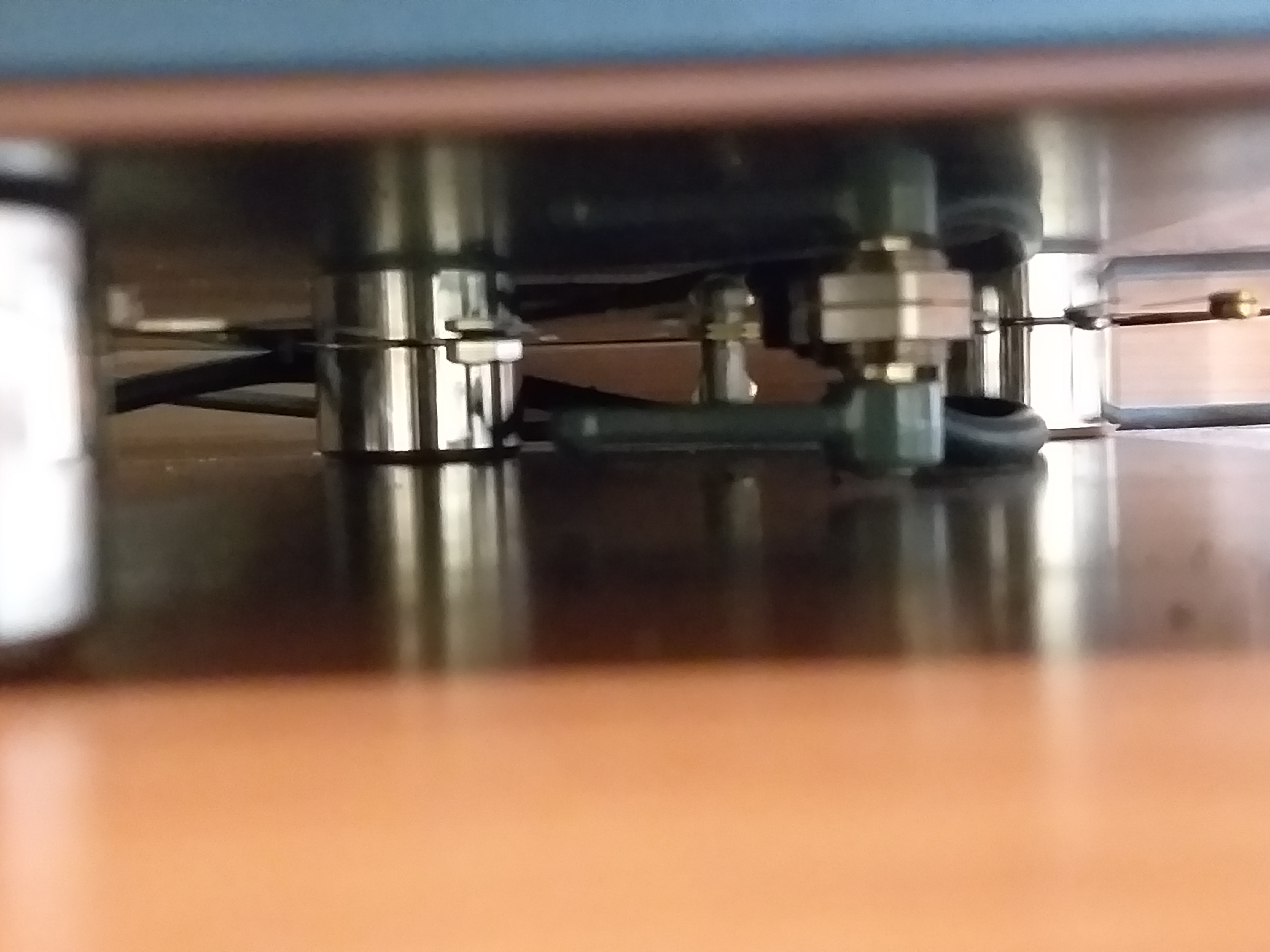

вижжит с первого пролива, думал особенность данного мотора. Звук мотораl У Вас также?
Привет. Нет, не также. Гораздо хуже и противнее. Завод уже признал браком и прислал через Олега мне новую помпу на замену. Пока не менял, готовлю со "скрипами", умрёт если, то поменяю на новую.

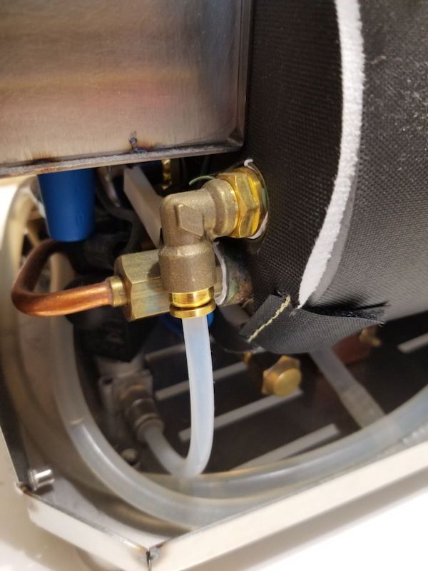

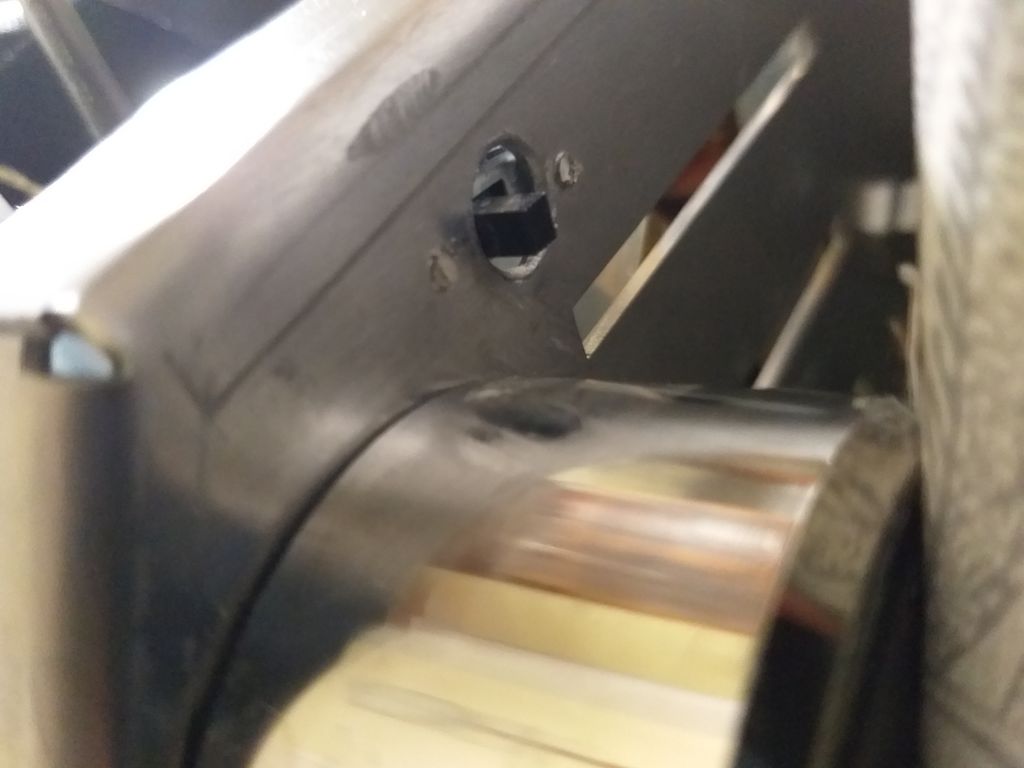

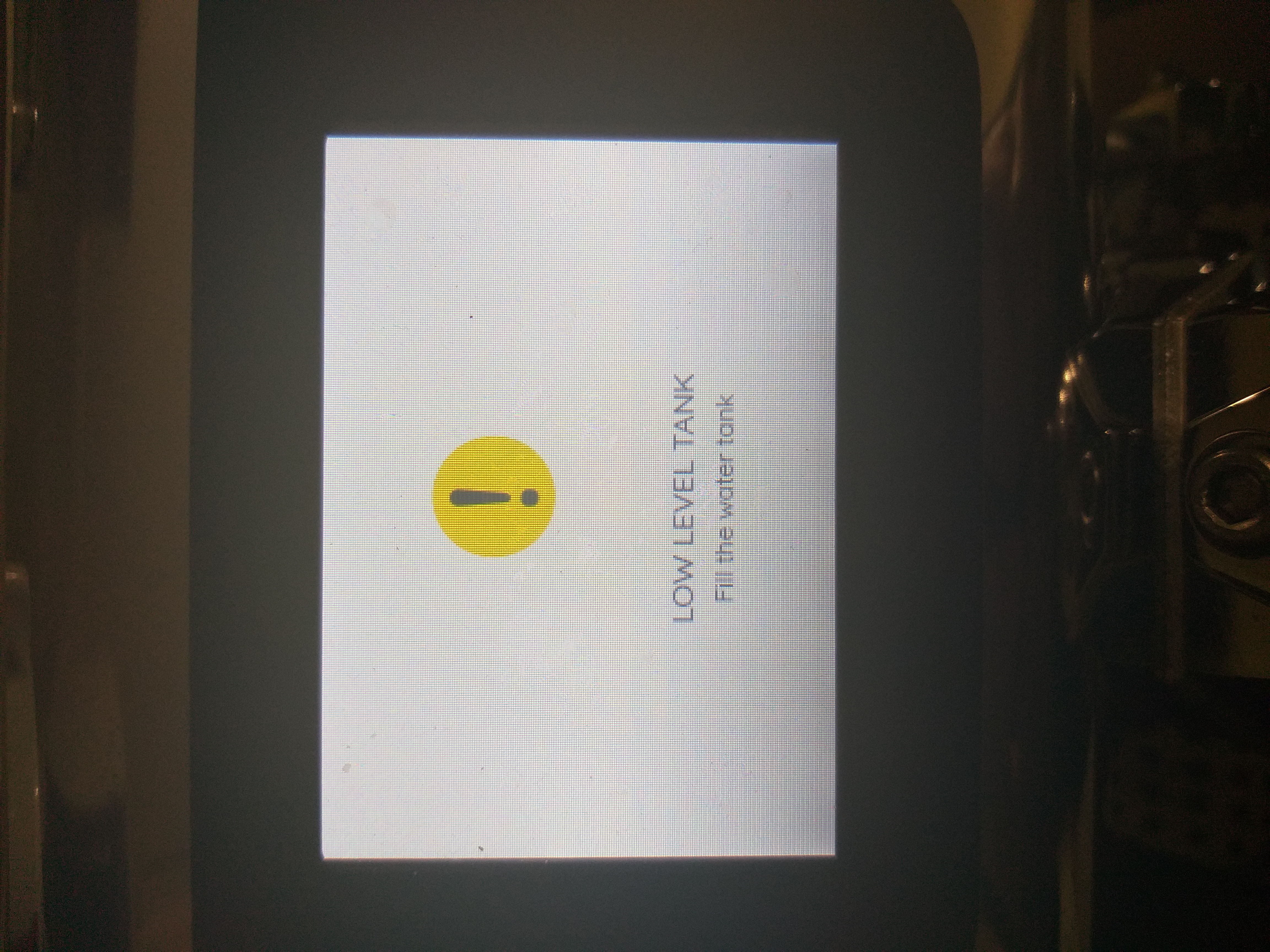

Заметил на своей машине, что не работает сигнализация о низком уровне воды в баке. Олега дергать не стал, написал о проблеме на сайте VBM. Ответили на следующий день, предложили проверить контакт датчика уровня. При разборке машины обнаружил снизу сзади возле правой ножки микровыключатель, переключил его в положение - в сторону задней стенки и все заработало. В мануале про этот выключатель информации нет.
Очень интересно. Когда происходит сигнализация? Разок уже попадался, остановился пролив в процессе приготовления. Те за раннее не было предупреждения, по факту. Это недочёт конечно. После этого помпа не сразу запустилась, наверное завоздушилась. Неприятный момент.
к магистрали - да, переключателя -нет Написал контакту VBM, и Олегу.. есть ли возможность апгрейдить прошивку. Пока ответов ни от одного не получил. Коммутационных портов при разборке не заметил.
ватсон, кому Вы писали?
Общался с: Dan Bacaintan Vibiemme Export Manager e-mail: -[почта]-
d1tt: Насчет кустарщины не согласен, скорее детские болезни. Говорю осознанно это у меня десятая по счету кофеварка включая новые Rocket и Bianca. Все или разбирал или апгрейдил.
Реализация мягко говоря не очень хорошая. Останавливается пролив и загорается надпись на дисплее. Уровень воды лучше контролировать постоянно, тем более что бак не очень большой, а избыточное давление сбрасывает в поддон.
Думаю этот значок с требованием долива воды возникает у всех. Но это скорее отсечка, а не предупреждение. Вы сами и написали : "Останавливается пролив..." и дальнейшие действия с кофемашиной уже невозможны. Остается только доливать воду.
Привык уже на автомате проверять уровень резервуара. Думал даже мех поплавок соорудить и вывести его через дырочку для воздуха, но не столь критично. Осталось as is.

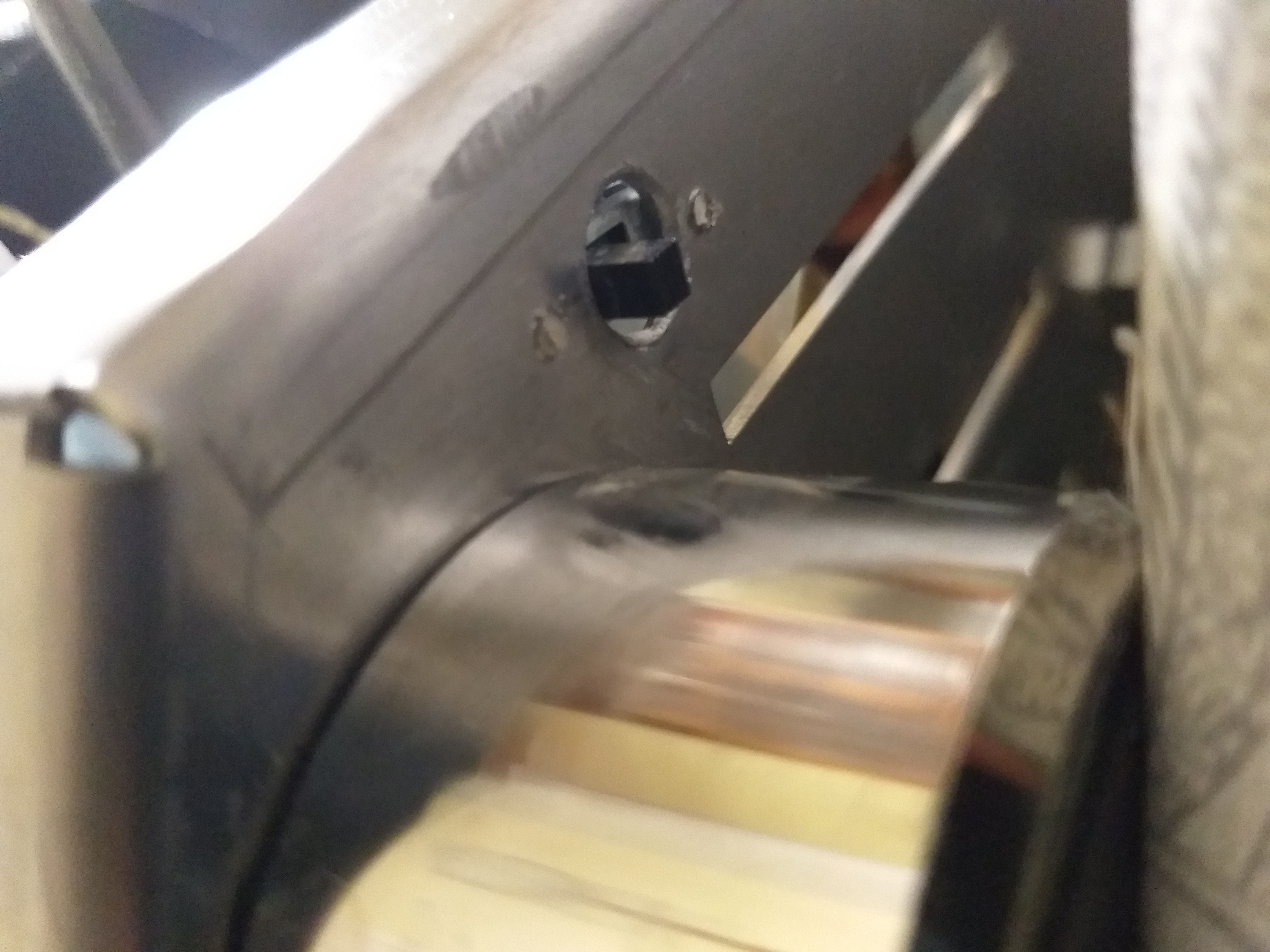

Кто то может нормально взбивать молоко родной 4-х дырочной насадкой? Я пока не заткнул два отверстия зубочисткой маленький питчер взбивался за 10 секунд - одни большие пузыри, сейчас нормально.

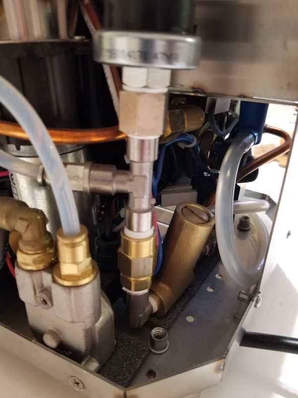

Установил манометр пока провожу испытания , но видно что показания отличаются от профиля. Позже проверю его на Рокете ( с роторной помпой) чтобы сравнить.
Идеально взбивается. И 350, и 550. В маленьком носик утапливаю, потом приподнимаю и потом опять опускаю. В большом можно запузырить и потом утапливать, иногда вначале и опускаю. Воронка ловится мгновенно. Питчеры разные есть и разной формы. Основные Motta Europe. Давление стоит на 1.3
Прекрасно взбивается штатной данным способом. Смотреть с 8й минуты. Хотя все видео заслуживает внимания. -[ссылка]-

Igrek: в маленьком питчере заглубляю стимер на 1см, а не оставляю на поверхности как в видео. Далее уже по звуку регулирую выше ниже. Результат почти всегда приемлемый.
