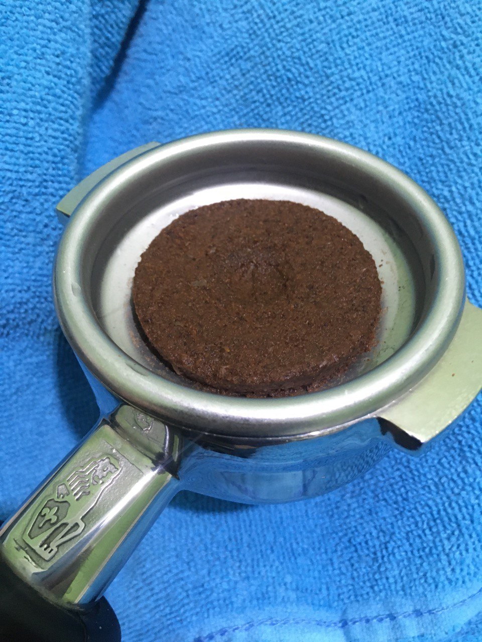

И сюда же задам вопрос про корзину. Купил к Домобару IMS Competition B702TCH26E. У этой корзины дно выпуклое. И т.к. постоянно пробои ловлю на ней, возник вопрос. Темпер плоский, плюс у меня тот, который упирается на бортики для того, чтобы не было перекоса. Получается расстояние от поверхности темпера до дна корзины из-за ее формы неравномерное и потоку воды заведомо проще идти по краям, чем по центру. Тем не менее, понятно, что форма такая сделана специально и она работает. Хочется понять, как спасаться от пробоев на ней. У меня полный арсенал для работы с таблеткой от Normcore, но пробои постоянно идут. На родной корзины пробой бывает 1 из 10 раз. Пытался от этого уйти плавным набором давления, но не спасает.
Ничего удивительного. Проблема не в выпуклом дне, оно дает красивый пролив в бездоннике, а заодно немного смещает баланс в сторону кислинки. Но корзина т.н. "новой школы": стенки цилиндрические и перфорация занимает больше площади дна, чем в классических. В результате экстракция получается немного выше, а вкус, соответственно, более выраженный и яркий. Плата за это - высокая требовательность к качеству закладки, в основном, к равномерности распределения. Инструменты Normcore, также как и других аналогичных производителей, а именно, "метелка" из игл и пуш-темпер-распределетель выглядят красиво, но для распределения кофе в корзине не годятся от слова совсем. Вращающийся распределитель не улучшает, но хоть и не ухудшает распределение, а вот от "метелки" только вред. Если хотите спастись от пробоев, то отложите в дальний ящик "чудо распределители", возьмите одну иголку диаметром 0,6-0,8 мм, хоть разогнутую полированную скрепку, и держа её вертикально так, чтобы конец постоянно касался дна корзины, перемещайте по известной траектории
Скорость перемещения выбирайте такой, чтобы кофе понемногу перемещался, но за иголкой не оставались борозды. Пара тройка кругов и трамбуйте. Никаких пробоев.
Composite: Метелка тащит за собой слишком большое количество кофе, да еще и непредсказуемые борозды создаёт, что никак не способствует равномерности распределения.

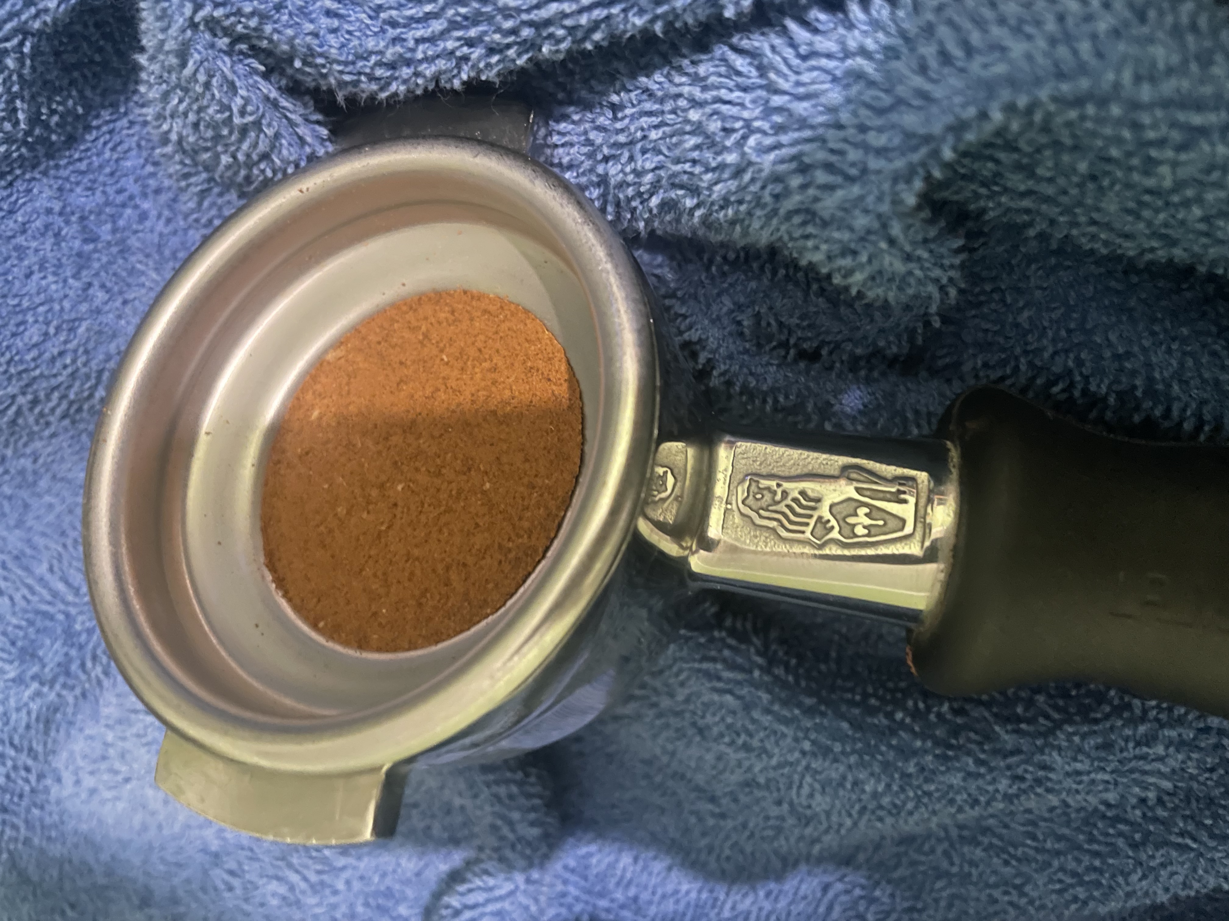

Молю в блайд шейкер, накрываю крышкой, трясу чтоб смешалось, ставлю на темп станцию, шлепаю сверху чтоб налипшие на крышку частицы упали. Снимаю крышку, ставлю шейкер на портофильтр, вынимаю сердцевину, постукивая по краям . Ставлю сверху спирограф и делаю 10 оборотов примерно так , но чуть медленнее. Темперую обычным темпером pullman big step 58,5 держа уровень тремя точками( большой палец к себе, указательный и средний с той стороны касаюются кромки корзины). После темперовки делаю поворот темпера без усилия чтоб пыль стряхнуть. Пакскрин на 2 мм кидаю сверху в корзине спирит.
Поделитесь опытом, как получается поместить 10 грамм в корзину рассчитанную на 7 грамм? Темпер 58? Для обжарки B или B+ от Торрефакто я перешёл с 7,8 на 7,3-7,4. Результат лучше.
С такой технологией "многократного резервирования" удивительно если бы были пробои. Собственно, одного "спирографа" и немного аккуратности достаточно, чтобы получить нормальный пролив. Это пожалуй единственный тип разравнивателя, который действительно дает эффект.
Шейкер у меня уже года полтора, приобретался задолго до недавней шумихи и сам по себе на мой взгляд не самодостаточный. Cпирограф вот этот , доработанная DIY модель оригинального Юмикота с которого уже потом потащили делать Мунрекеры втридорого.
Спасибо большое за помощь, убрал этот WDT tool и все стало в разы лучше... Будет уроком не читать восторженные отзывы))
