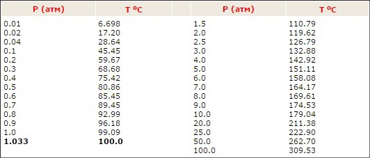

Я правильно понимаю, что офсет, это корректировка установленной в бойлере температуры? Например, выставив в бойлере 95 градусов и офсет 10, я получу реальную температуру воды в бойлере 105 и в бойлере будет кипящая вода?
Добрый день всем! Присоединился к обладателям это кофемашины. Поменял с двухбойлерной машинки с пид, но вибропомпой. Повелся на профили...Сделал пару чашек и не уверен уже, что хочу разбираться в этих настройках , профилях и таймерах... Вопросы к тем, кто уже в теме давно: - так как нет указателя давления в традиционном понимании - означает ли цветовая индикация на таймере корректное давление при приготовлении? Или цветовая индикация означает соответствие какому-то внутреннему алгоритму типа сочетания скорости подачи воды/давление/время ? - программирование времени пролива у всех запоминается корректно? - при активации профилирования - действующий профиль накладывается на все программы, т.е. и одинарные и двойные чашки пытается готовить в этом профиле, но с ограничением по времени... немного странно.

Офсет ничего не компенсирует, просто на дисплее отображается значение температуры, отличающейся от реальной на величину офсета. Сделано для удобства оператора, которому гораздо удобнее видеть температуру воды на выходе из группы, а не температуру в бойлере кофе.
