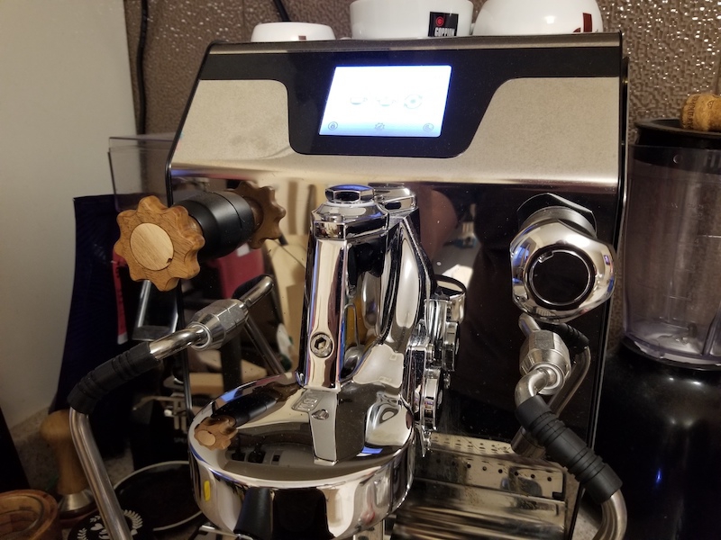

Зали воду, включил, начала уходить быстро, сразу подливал. Потом экран ожидания подготовки к рабочему режиму, ошибка Allarme sonda caffè, выключил и включил но на рабочий режим не выходит все та же ошибка. Еще раз выключил/включил, с 3его раза завелась, сейчас все ок. Думаю может воздух где задержался. Не понятно по проливу. В настройках «Count up»указал 1 шорт кап 28сек но пролив не останавливается. Вчера через настройку пролива, иконка по центру внизу set the brewing на домашнем экране, в холостую пролил 28 сек, остановил и подтвердил. Опять на холостом запустил пролив, через 28 сек пролив закончился. Ок думаю, настроил. Выключил. Сегодня смолол кофе, вставил рожок и любовался бездонником снизу но пролив не остановился на 28 сек. Запутался.
Добро пожаловать в клуб. Я писал что у меня проблемы с подстройкой времени. Игрался по всякому. Подстроился под 2 чашки. 18 грамм у меня по вышеуказанному профилю в бездоннике проливает за 31 секунду и останавливается. Выход х2

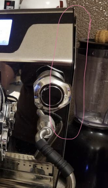

Но отвлечемся от приготовления. 1. Поплавок, несмотря на то, что я убрал все заусенцы, все же, иногда, застревал. Внутрь красного поплавка добавил пенопласта... Теперь уже работает без сбоев. 2. На пар сделал деревянный вентиль (ромашка), зализанный 3х лопастевый родной не так удобен в обхвате. Сравниваю по ощущениям. Пока только тестовая (тяп-ляп) штучка. Если устроит, сделаю из ореха. Комментарии приветствуются !!!
Вот тут непонятно. Кажется, что щель, но с другой стороны как будто нет.
Тут съемные боковые панели на магнитах. Можно менять в разный цвет под интерьер. Доп. аксессуар. Можно не докупать, но тогда будет просто черный. На фото нержавейка. В инструкции они обозваны как "wings" - крылья. Зазор присутствует с обеих сторон.
