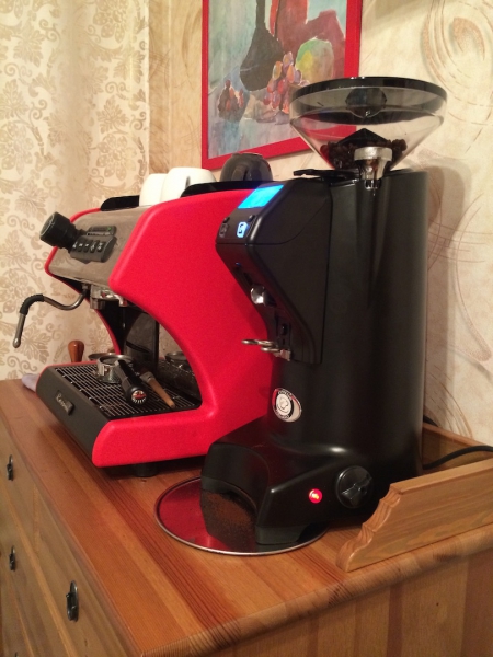

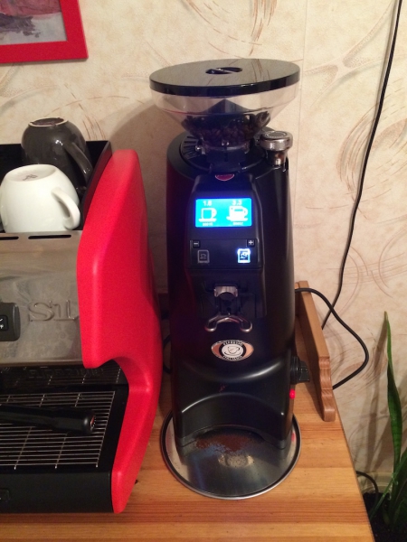

На днях, ко мне тоже, пришла кофемолка) Eureka Olympus 75E , с прямым помолом и титановыми жерновами. Заказывал я ее на itallinea.com, в начале сентября! Спасибо ребятам из itallinea.com, все было четко, оперативно. С момента оплаты, заказа кофемолки на фабрике и доставки в Москву , прошло чуть более 20 дней. Олег , представитель магазина, всегда был на связи. Кофемолка упакована на совесть, видно, что с посылкой обращались бережно.
Кофемолка выглядит очень внушительно, фото не передает истинный масштаб. Металический корпус, чувствуется качество. Удивила скорость помола : 3,2 сек. - 14, 5 грамм и отсутствие комков! С количеством остатков в канале пока не экспериментировал.

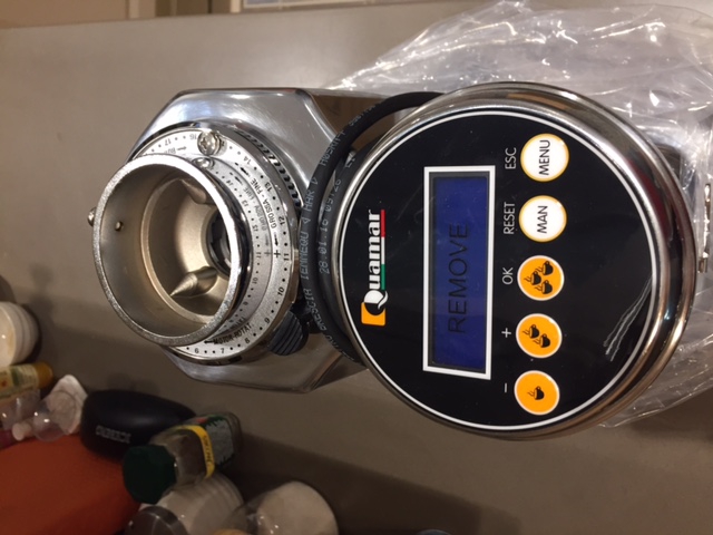

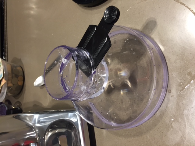

Доброго дня, Поздравляю всех с удачными покупками и положительных всем эмоций от использования! Вот и я стал счастливым обладателем Quamar M80E, за что огромное спасибо itallinea.com. Они конечно, попросили оставить отзыв о своей работе, но читаю отзывы довольных людей и вижу, что рекомендации им особо и не нужны На самом деле ребята молодцы, действительно все четко, аккуратно, деликатно и очень вежливо! Было очень приятно получить и фото молки и видео с ее работоспособностью (причем вскрытие коробки по моему согласию). Были небольшие проблемы с получением в ПЭК, причем мой косяк, помогли очень оперативно! А вот поехал в ПЭК самостоятельно я зря... не так просто от них выехать (туда от дома 35 минут, обратно 2,5 часа) - очень уж хотелось забрать ее в пятницу и не ждать доставки во вторник... а зря) Теперь по молке - управление понятно интуитивно, хотя "Practice makes perfect". Пока в процессе обучения/изучения, да и зерна хорошего нет, все закончилось - поэтому магии не получилось типа засыпал то, что есть из остатков, а получил шедевр (хотелось, но не все сразу видимо). Причем при мелком помоле кофеварка тупо не продавливает воду и кофе просто не получается – экспериментирую с размером помола для разного зерна) Про саму молку что-то писать не буду, тут она известна и есть очень хороший обзор от Matteo и мне кажется все уже написано. А вот с колбой на 500гр я думаю, что угадал. И получилось не громоздко, и защитная планка есть (от эффекта попкорна и не только) - в общем пока доволен покупкой, купил, то, что хотел, осталось освоиться! К стати, в коробке с кофемолкой лежал пакетик для жерновов, при первом пуске засыпал, как и рекомендовано. Надеюсь подружимся и магия получиться Фото прикладываю.
