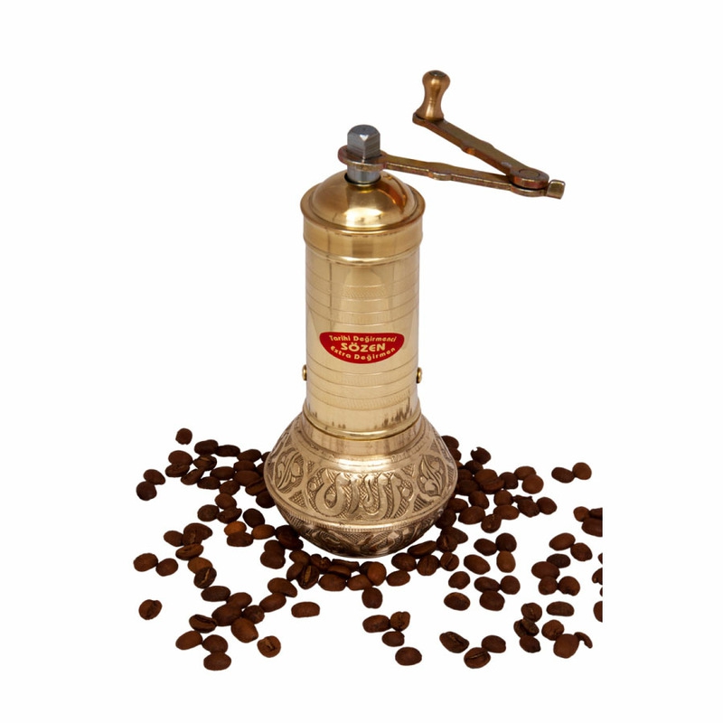

Приветствую! Есть какая-либо разница в качестве сборки или помола у Sozen прямой и сферической внизу? Полагаю, что нет, но всё же. Обзоры видел только прямой молки.
Skif: устроены они скорее всего одинаково, но поскольку производители разные, качество и сборка могут отличаться. Форму выберете по вкусу. Не покупайте маленькую для перца, кофейные высотой 17-22см.
Skif: про те, что продаются в магазине не скажу, наверно можно потребовать сертификат и убедиться что молка фабричная. Плюс гарантия. На ебай отзывы разные по разным продавцам, да и у одного и того-же в разных партиях товар может меняться - то смазкой пахнет, то не пахнет...
Skif: Сколько стоит? может проще у наших умельцев конику на 47 мм взять?
Не то, чтобы проще. BJ закроет потребности не только джезве. Только 47мм Вмталий не рекомендовал для джезве. 63 либо 68мм. Не хотел бы повторять обсуждение насчет трудно крутить. А вообще у меня они друг другу не мешают, не меняю настройку
цена конечно привлекательна. Возможно стоит купить, чтобы понять надо ли Вам это. на год-два вероятно хватит, а там жернова "слижутся" и будете думать о замене... IgorK: я когда первый раз попробовал молоть на своем БДж68 выставил очень мелкий помол. Больше желания не возникало (и это еще темная обжарка была... В плане удобства 47мм оптимальна...
