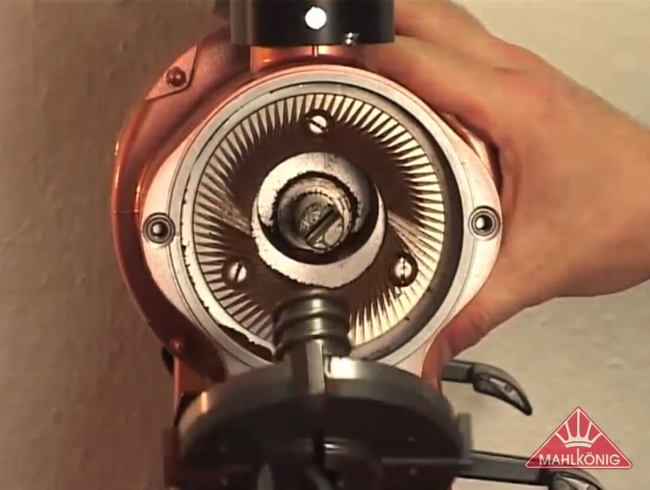

Например, в том же EK43 около "червяка" до жерновов может легко оставаться несколько целых зернышек. В том же дабал-би перед основным порционным помолом, кидают несколько зерен в бункер (и выкидывают получившийся помол), чтобы "обновить" тракт и только потом молят на порцию альтернативы.
Rochefort: я не слышал что в Ek43 есть такая проблема, но слышал про гватемалу. Вы спросите Максима md77 - он говорит нет остатков, значит и нет проблем с "червяком" хотя я тоже сомневался что тут не застрянет

md77: потом на твоей фотке порисую - мертвые зоны, которые я считаю. Не могу тебе ничего точно сказать, в домашней работе наверное с остатками в камере помола проблем практически не должно быть, а при больших объемах сложно сказать. мне разные б.у. молки попадались и люди явно пользовались разным зерном, так что ножом соскабливать приходилось. И в болтах (у тебя под крестовую отвертку) кусок зерна впихивается что иголкой ковырять приходилось. По сути самые чистые камеры помола и жернова были как раз на б.у. Diiting 1203. Лопасти выдувают все с огромной камеры помола и если не выдула сейчас по какой то причине то выдует все в следующий (особенно крупный помол - вычищает все). Положительный момент что под жерновами не собирается ничего. Может кто подскажет - не нашел информации по оборотам кофемолки.
