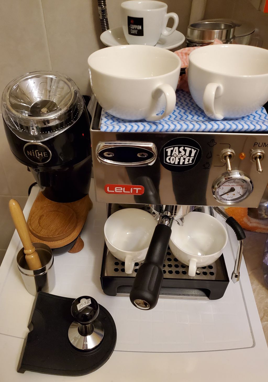

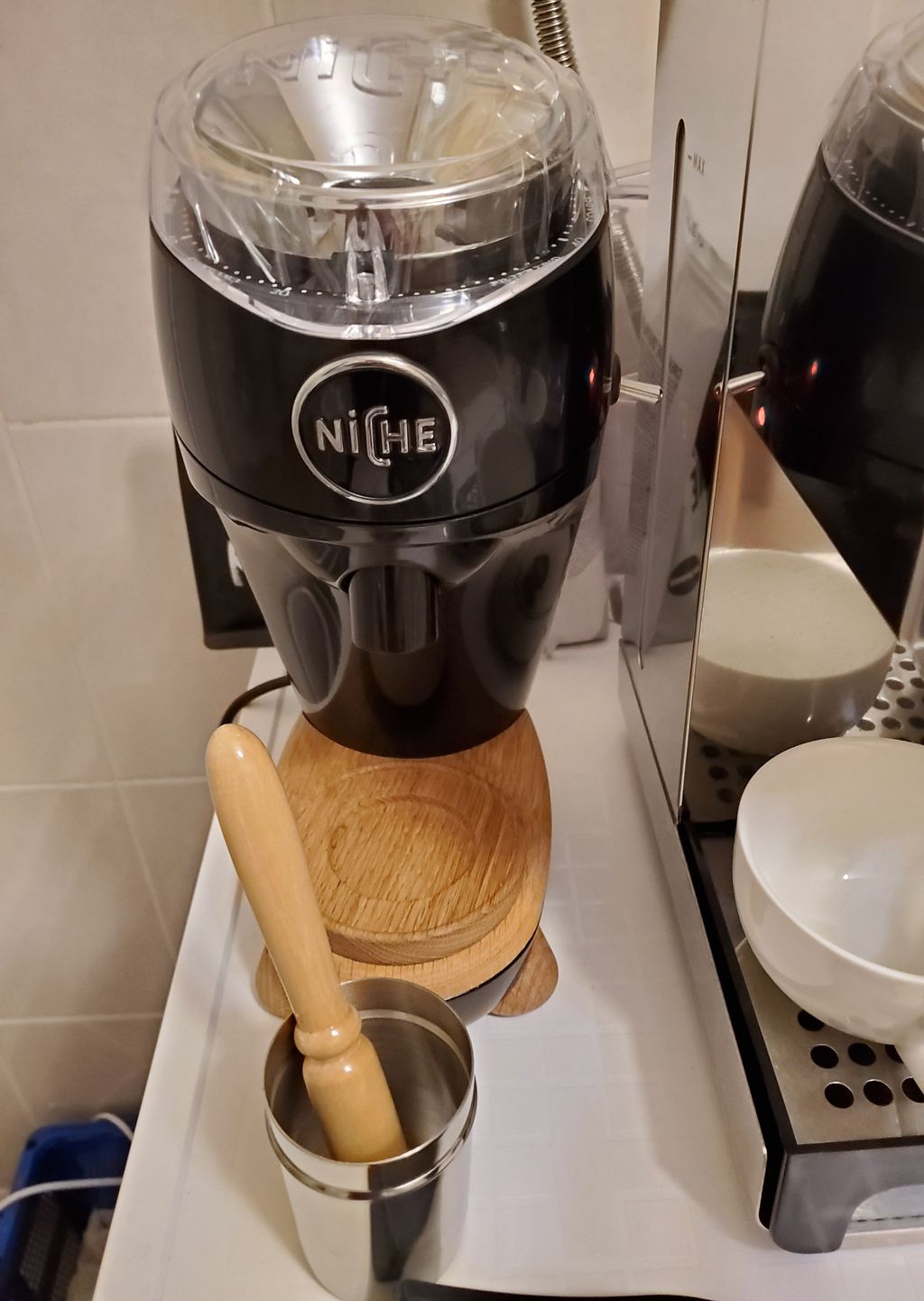

Короч купил я Ниче. Жаль правда белого цвета не было уже, только в декабре они будут отгружаться, взял черную. К посреднику уже пришла, сегодня он ЕМСом отправляет в Москву ее. Надеюсь не разочаруюсь, так ее жду... Как приедет сделаю отчет, насколько смогу. Надеюсь с муками выбора молки это финиш и я успокоюсь.

Пришла красота, только забрал из лап ЕМС, на выходных сделаю немного фоток и че-нибудь напишу. Посмотрел, жернова отцентрованы идеально и работает ну просто очень тихо, я бы даже сказал неприлично тихо для кофемолки! Привет Беццера 005... Хотелось конечно белую, но насколько я понял их уже не было в наличии, будет чёрная.
