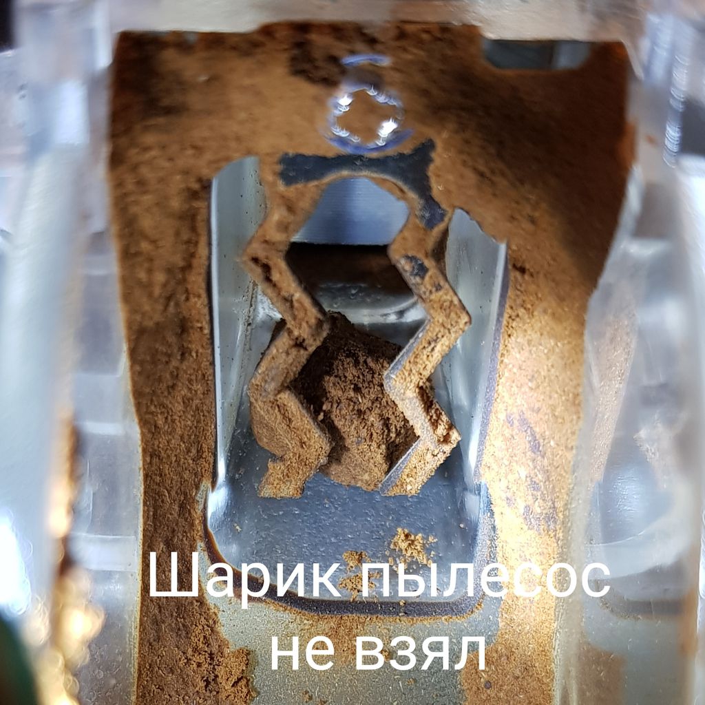

Итак... Eureka Mignon Specialista 55мм. Я тут бился неделю, задавал странные вопросы, ибо с проливами у меня странное, испортились короче... Дали мне наколочку (земерять выход намолотого кофе), первый же замер входящего кофе на выходе показал отсутствие 3 грамм... Много, т.е. если бы стал варить не замеряя то из 13 грамм налилось бы опять неожиданно дофига и удивлялся бы хреновому проливу. А предыдущий пролив, был практически затык, видно эти 3 грамма туда вывалились. Ок, высосал всё что в канале набралось (около 100 помолов туда не заглядывал) мощным пылесосом но вижу за сеточку что то зацепилось. Разбираю канал на чистку, вижу следующее: перед сеточкой "ACE System" собрался шарик который предварительный отсос пылесосом из канала даже не смог забрать! Все что до и после этой стеки в виде помола было - забрал. Живет там себе этот шарик думаю уже как пару недель и портит мне помол или выход... или и то и другое. Выходы кофе не взвешивал раньше. Я тут уже и корзины меняю и о притирке жерновов подумал и технику WDT соверешствовал, менял на всякие другие, менял и толщину проволоки и похлопывал и постукивал... проливы жуткие. Комочек скрепкой легко раздавился, протер всё собрал и учитывая мои новые навыки в WDT... полилось божественно! Получил ристретто, жена сказала что наконец то это снова вкуснее чем из капсулы... А сеточку эту, "ACE System" я пока снял. Немного плеваться помолом вокруг носика стало т.к. помол более наэлектризованный стал но комков не больше. Зато, я не буду в канал теперь лазить, через день, с фонарем, в поисках посилившегося шарика, я-ж теперь психически травмирован этим шариком...
Добавляю: сеточку вынимать не надо было! без нее, электролизованный помол налипает внутри носика образуя шубу....
Еще спустя месяц добавлю: Опять образовалась пробка, пылесос её не берет, разбивал иголкой. Варианты: Выгнуть лепестки сетки на 90 градусов. Вынуть сеточку и пользоваться вантузом при каждом помоле. Иначе, теоретически, без сеточки будет сильно гулять выход, там на площадке будет образовываться горка помола которая будет неравномерно вываливаться на выход. + Меры по борьбе со статикой.
Конечно.. но в целом, я был готов что в канале живет несколько грамм кофе которые будут выталкиваться последующим помолом(не собирался заморачиваться с выметанием остатков в принципе)... Главное, чтобы каждый раз одинаковое количество.. ну пусть +-0,3-0,5 грамма... Похоже что теперь, без сеточки, так и будет. Веду статистику, завешиваю после помола, отпишусь потом, что на круг выйдет.
Есть specialita. После постов пошел проверил. Никаких "шариков". Каждый месяц чищу. (благодаря Вам внеочередное ТО ) Разброс - 0,3гр. не более. Завешиваю всегда (уже на автомате). Помол под эспрессо.
Igrek написал(а) ... Есть specialita. После постов пошел проверил. Никаких "шариков". Каждый месяц чищу. (благодаря Вам внеочередное ТО ) Разброс - 0,3гр. не более. Завешиваю всегда (уже на автомате). Помол под эспрессо.
Да впринципе да, так и есть, так и должно быть... Но вот, не повезло образовался шарик и попортил шотов пока я в поисках причины до канала добрался. Возможную причину образования вижу только одну: Несколько раз, по запаре, зерно взвешивать я насыпал в мокрый стакан(только что помытый после предыдушего шота) и соответственно некторые зерна намокли. Может эта, повышенная влажность отдельно взятых зерен и способствовала его появлению и нарастанию....
Небольшой совет - раз в месяц можете продувать ее сжатым воздухом (на улице, желательно) и со стороны носика и со стороны бункера и таких проблем не будет вообще. Если есть компрессор, то дуйте им, если нет, то можно купить одноразовые баллончики со сжатым воздухом.
