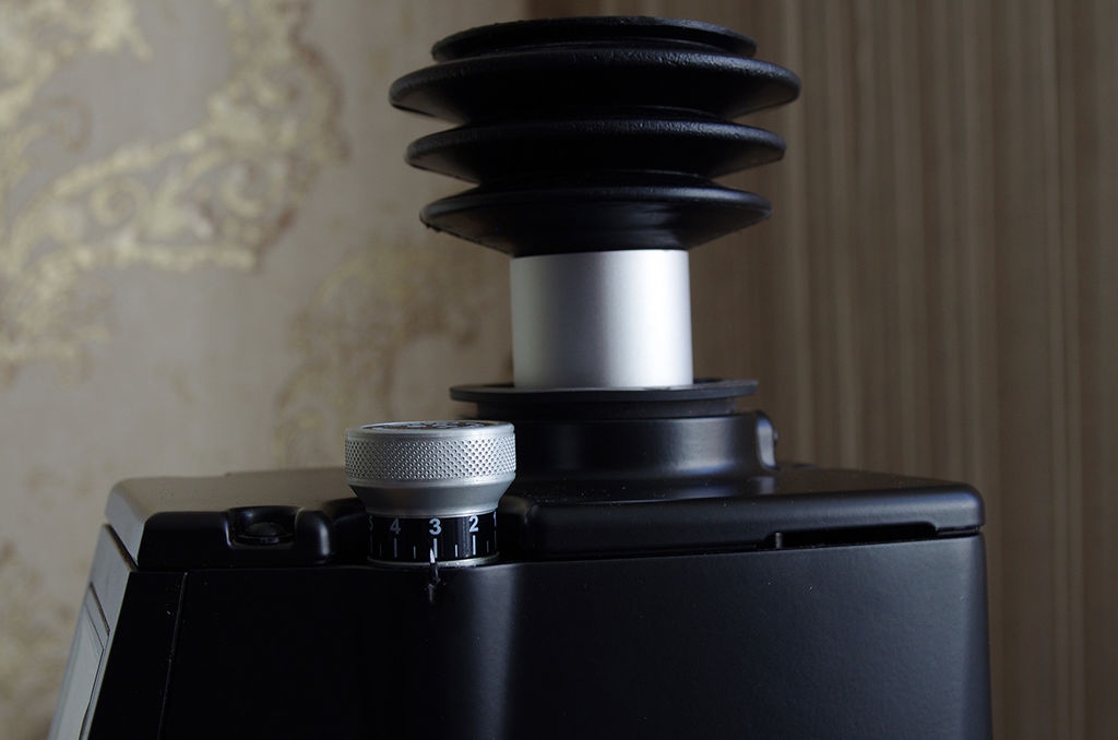

P.S. Тут один небезизвестный блогер ругал специалисту за сложность тонкой настройки из-за слишком мелкого шага колеса настройки (что чуть сдвинул и помол сильно поменялся, идел ловить долго и сложно) на сколько это актуально? Исходя из популярности молки напрашивается вывод, что не так все страшно, но тем не менее...
яркий более насыщенный вкус, так что большие плоские корейские жернова я бы поставил особняком.
Именно так, на плоских вкус всегда более яркий, что по другому называется более резкий, причем, как в положительном, так и отрицательном смысле. А далее всё зависит от зерна и личных вкусовых предпочтений.
Михей:
В эспрессо много чего надо делать внимательно и аккуратно, но проблем с регулировкой в Эвриках нет, она исключительно удобная.
...ругал специалисту за сложность тонкой настройки из-за слишком мелкого шага колеса настройки (что чуть сдвинул и помол сильно поменялся, идел ловить долго и сложно) на сколько это актуально? Исходя из популярности молки напрашивается вывод, что не так все страшно, но тем не менее...
На самом деле, к тонкой настройке привыкаешь очень быстро. А если чуть постараться и доработать шкалу, то ругать ее рука не поднимется. Вот мой вариант:
Правда, это не Миньон Спешиалита, а Эврика Атом, но конструкция настройки одна и та же. Сверлим отверстие, вставляем изогнутую проволоку от скрепки, заостряем кончик, красим его белым, вуаля. Ради примера, шаг настройки (! в моем экземпляре, под эспрессо) в пределах: Паганини от Торрефакто = 3,05-3,10 (на фото), Кот Бразилио = 3,75-3,80 и т.д. Повторяемость результатов при переходе с одного кофе на другой, практически совпадает, так что Эврика с точки зрения удобства настройки вполне подходит.
после пробы Lelit LP043 и Rancilio Rocky, выяснил, что плоские мне ближе. Никаких особенных проблем с пробиванием таблетки на плоских жерновах по сравнению с коникой я лично не испытал (возможно это связано с с тем что Лелит ну оч так себе коника). И в итоге прыгнул в максмимум. Заказал Молку у Максима на 98 плоских жерновах. Такие вот муки выбора молки за 3 года. Решил, что в бюджете до 100 не хочу тратить деньги на молку, которую потом всё равно продавать и покупать лучше... Уменьшил кол-во итераций в погоне за маслом в сладкой протяжности шота и за ярким фруктовым ароматом черного чая бурбона в альтернативе
Даже не присматривался, заинтриговало: у меня на Спешалите прыгает от 1 (это Карузо) до минус 0,5 (муссонный малабар) Оба Торрефакто. Но, как и подмечено, циферки условные. Самое интересное последний Бразилио был с диапазоне +0,5. Больше всего покупаю Карузо.
