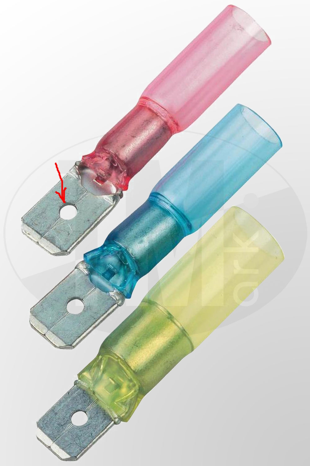

Именно хорошие качественные клеммы и создают такое соединение, так и должно быть!
Посмотрите на кнопку без подсоединенных проводов, её контакт это плоская пластина. Так вот, при снятии клеммы раскачивайте её из стороны в сторону именно в плоскости контактной пластины кнопки и одновременно тяните. Бывает, что кнопки находятся глубоко в корпусе и доступного места мало. в таком случае можно попробовать подобраться тонкогубцами- ухватится ими за изолятор(корпус) клеммы и также раскачивая из стороны в сторону тянуть.
Как правило, сами металлические клеммы хорошо обжаты на проводах. Поэтому, можете попробовать помогать свободной рукой подтягивать за сам провод + вышеперечисленное.
В крайнем случае, можете снимать кнопки по порядку из самого корпуса и добраться до нужной. Если позволит длина проводов, можете подвытащить кнопку вместе с проводами и тогда попробовать снять клеммы с кнопки.
Возможно, как советовал Михаил выше, сможете подобраться отвёрткой с плоским наконечником к основанию контакта кнопки, между надетой клеммой.
Спасибо большое за поддержку! Попытаюсь, конечно, ещё, может нагреть нужно? Все вышеперечисленное я и делала, разве что тонкогубцев у меня нет. Верхние же сняла, прилагаемое усилие могу оценить, а нижние не поддаются. Отверткой там не получается, сбоку слишком маленькая площадь и пластик изоляции (коробочки) крошится. Почти даже получается пальцами ухватиться, тянула, раскачивая, при этом придерживая саму кнопку, передняя панель даже изгибается )) Что тут еще можно придумать, даже не знаю.
Вот этот участок нужно чем то тонким подогнуть вверх, тогда клемма вытащится легко. Отвёртка для этого толстовата, нужно либо остриём ножичка, либо тонким шилом.
Elena24: у меня получилось снять эти провода только после снятия кнопки с передней панели. Тем более что к нижнем проводам совсем никак не подлезть пинцетом или отверткой. Ну а уж после снятия там можно приложить всю силу
Сначала нужно как-то его снять, т.е. сдернуть с этого фиксатора другими способами ) PS Кажется, поняла, что вы имели ввиду, попробую тонким крючком (шила нет).

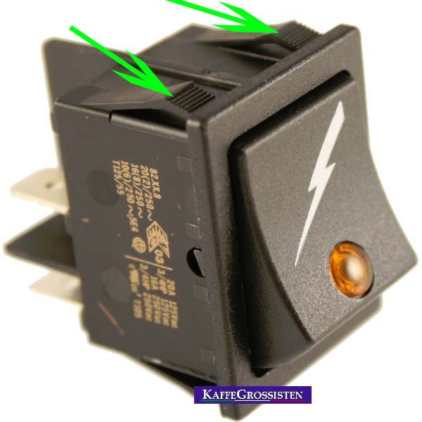

micola:
А как вообще кнопка снимается? Она вклеена? А то я никаких фиксаторов не обнаружила. Запаслась еще некоторым инструментом - буду вечером пробовать дальше, надеюсь, что не сломаю ничего... Каким инструментом, интересно, в сервисах это делают?
Вы меня не поняли. Я Вам указал причину почему так трудно выдернуть вилку. Чтобы сдёрнуть поддеваем чем то острим, в том месте где я указал, этой операцией мы выгинаем в обратную сторону с этого паза (см. фото) фиксирующий бугорок , что позволит легко потом вытащить клемму.
Black_Jack_: Спасибо! Я уже свой пост выше подкорректировала, а сразу я не поняла то, как именно под изоляцией это сделать при воткнутом проводе ) Лишь бы провода были вверх этим бугорком подключены, так шансов больше.
