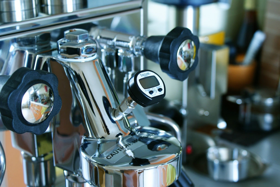

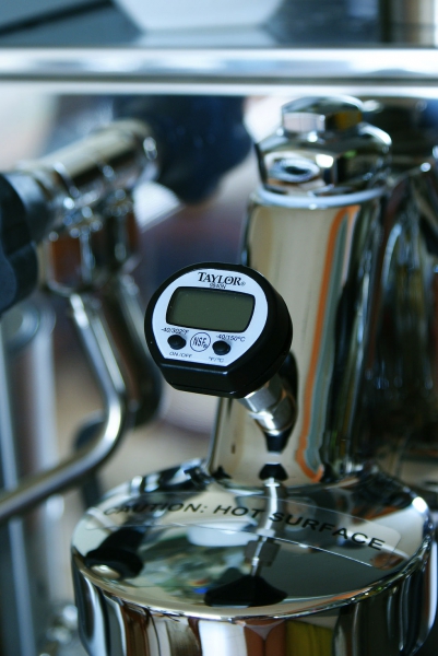

Получил термометр, многое открылось: оказывается когда кофеварка уже вышла на давление, температура еще не дошла до рабочей, и кофе варить рано (75-85с). И если долго стояла грелась, температура становится под 100 и надо сливать до рабочей. Варю теперь на 90-95 вкус кофе стал стабильнее, эксперимент повал и с 88, и с 96 - вкус хуже (слабый или горький). Порадовало то, что при проливе температура очень стабильна: до десятых долей. Важно лишь дождаться правильной температуры.

Через три месяца получил наконец то термометры Эрика. Вот как ставить теперь непонятно. Там конструктор в пакете, а инструкции Эрика для знатоков американского разговорного английского, да еще и с юмором. Боюсь накосясить и потерять часть конструкции в группе навсегда, о чем предупреждает Эрик. Подскажите с инструкцией или видео пожалуйста.

Ставить исключительно просто. Откручиваете штатную заглушку в группе. Протираете хорошенько вокруг отверстия, там часто бывает герметик или накипь.. Ставите медную шайбу и рукой вкручиваете переходник (без термометра). Закрутив до упора рукой, подтячгиваете ключем, но несильно, где-то на четврть оборота. Нанизываете на щуп термометра гайку и 2 уплотнительных шайбы. Следите, чтобы последовательность и ориентация уплотнителей точно соответствовали рисунку в инструкции или так как были изначально, до разборки адаптера.. Вставляете до упора в адаптер и закручиваете от руки до упора. Затягиваете ключом на три четверти оборота ключем. Теперь включаете машину и прогреваете полностью. Включаете пролив и смиотрите, чтобы не было подтекания. Подтягивпете при необходимости. Ставите глухой фильтр и делаете несколько бэкфлашей, если есть подтекание подтягиваете. Все, можете пользоваться.

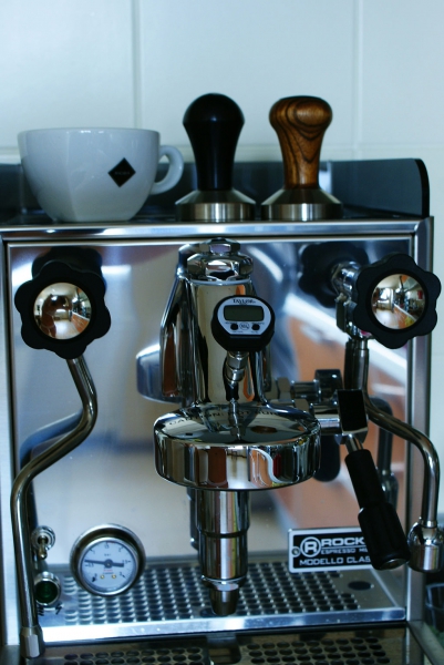

Михаил, очередное огромное спасибо за ответ! Поставил за 5 минут. Оказалось, что треть посылки это запчасти на всякий случай от заботливого Эрика, зауважал его. Первые же минуты с термометром открылось много интересного. Машину нужно узнавать заново. Оказывается, что для митики flush'n'go вообще не подходит и я варил кофе с падением температуры до 84 градусов. С flush'n'wait получилось поймать нужную температуру и увидеть отличную термостабильность до десятых градуса. Результат в чашке реально удивил. Не представляю теперь HX машину без такого термометра.
