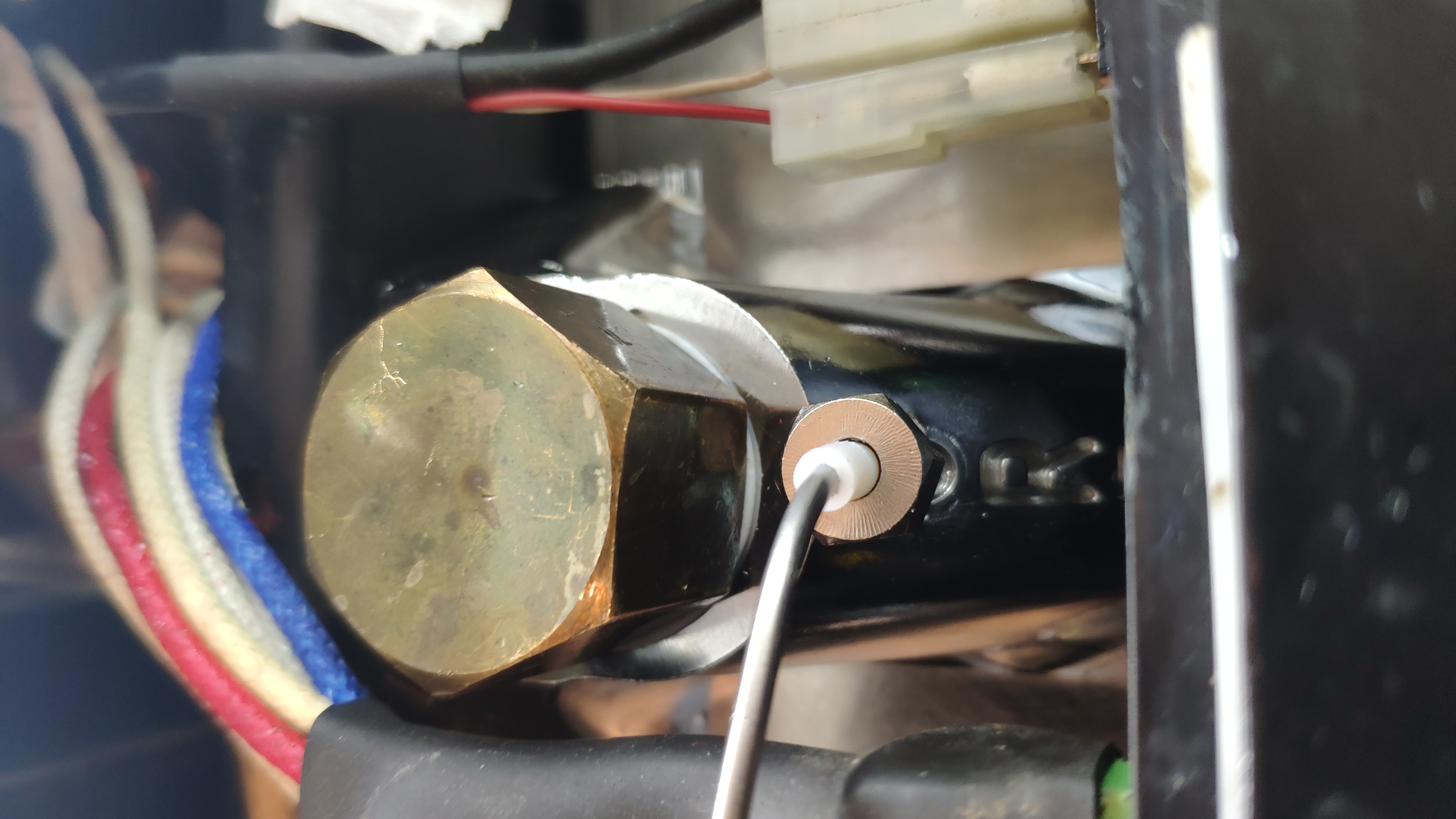

Старая и известная болячка двухбойлерных Юниоров. Термостат стоит над паровым бойлером и когда он включен термостат греется и порог срабатывания смещается вниз. Лечить можно укладыванием термостата на дно кофеварки, но тогда регулировать температуру сложновато. Либо как-то теплоизолировать термостат снизу.

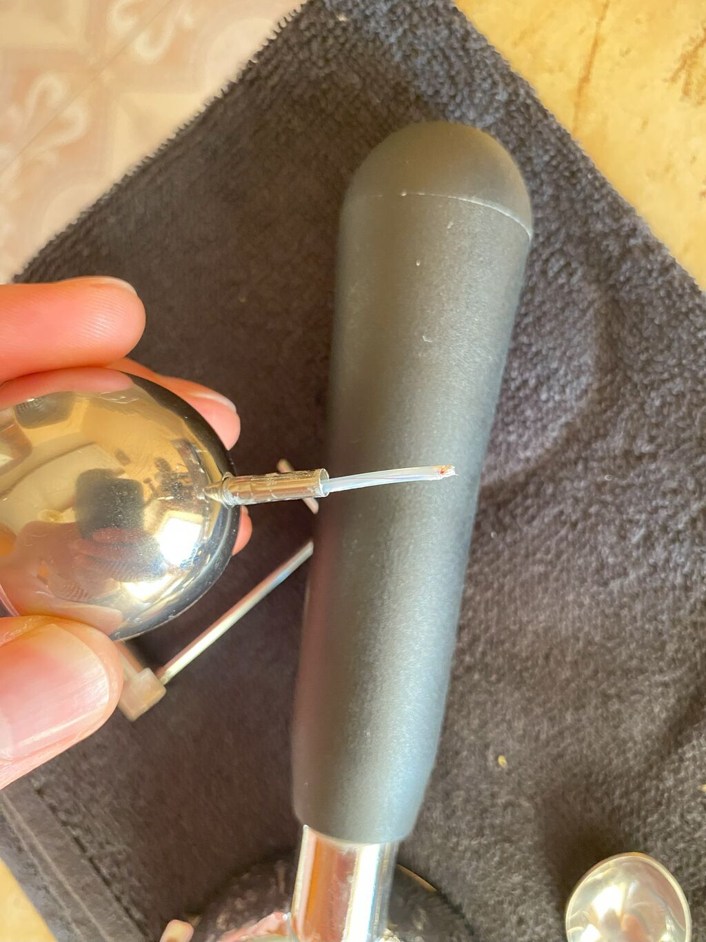

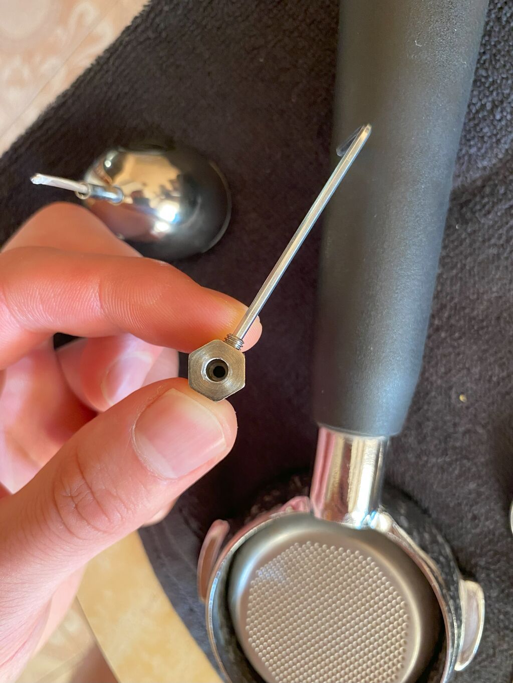

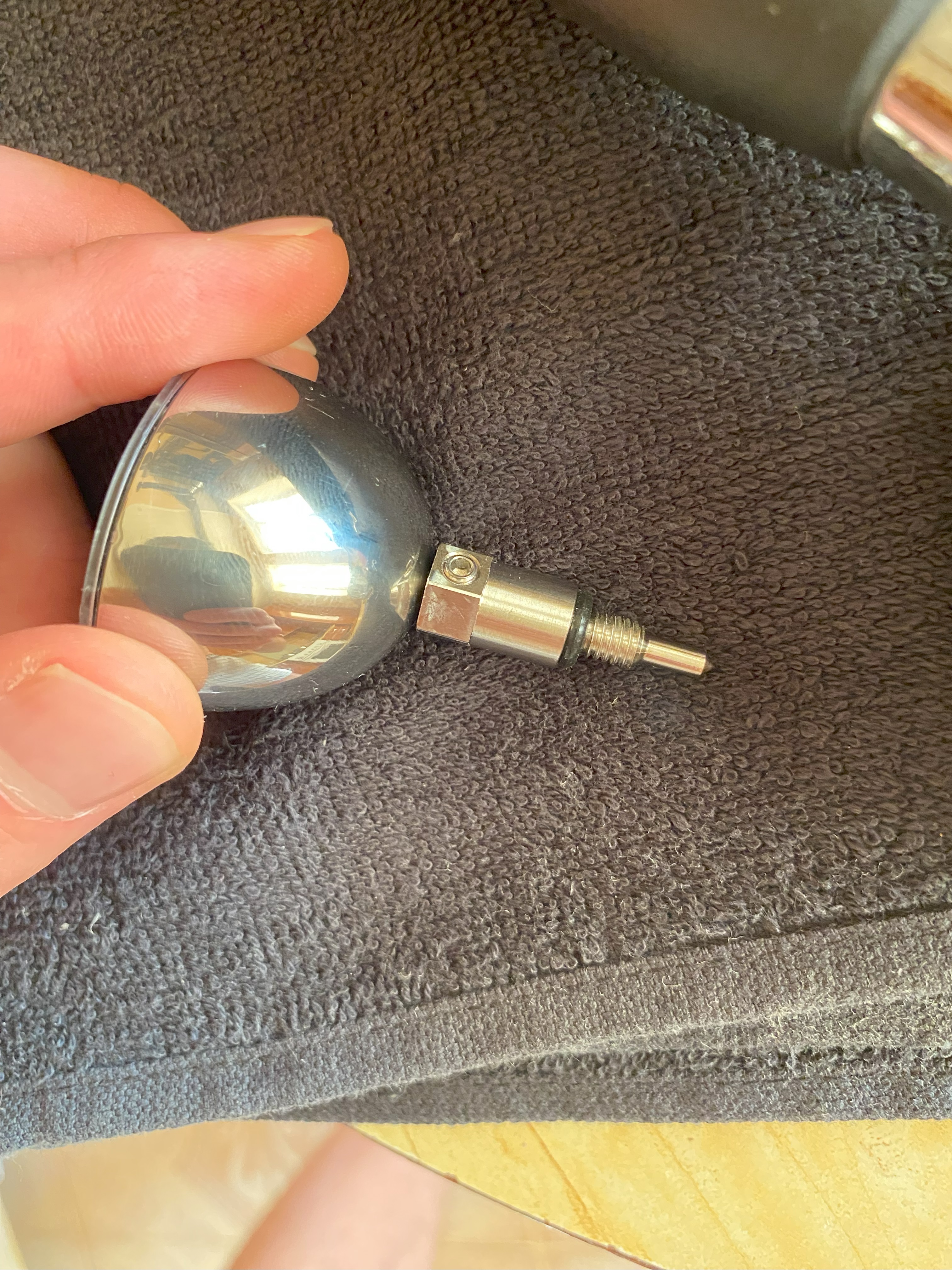

Детальки с Алика приехали, вот запилил термометр в группу. Вроде удачно. Единственное, что пришлось с тефлоновой трубкой повозиться...диаметр там не совсем 4 мм...пришлось впихнуть невпихуемое. А без нее никак...термощуп бы тогда температуру металла показывал((( Ещё из минусов, температуту детальки чуть искажает. Я проверял на кипящей воде предварительно, - 2 градуса показывает. При кипении было 98....)) Просто в голове держу поправку. Может, конечно можно и подправить у него в мозгах, но пока не заморачиваюсь. Теперь надо подкопить информации и выработать новую стратегию холостого пролива.

Выглядит не совсем естественно. При простое показывает слишком много, при вашем 1,1 бара в состоянии простоя должно быть градусов 95-97. Скачок тоже неестетственен, если конечно термометр сильно не тормозит, что не похоже. Я бы для начала опустил штырь термометра в кипящую воду и посмотрел, что он покажет. Если будет около 100, то надо смотреть нет ли касания штыря и металла группы, а также глубину посадки, штырь должен выступать из адаптера (заходить внутрь группы от низа резьбы) на 6,5-9,5 мм.

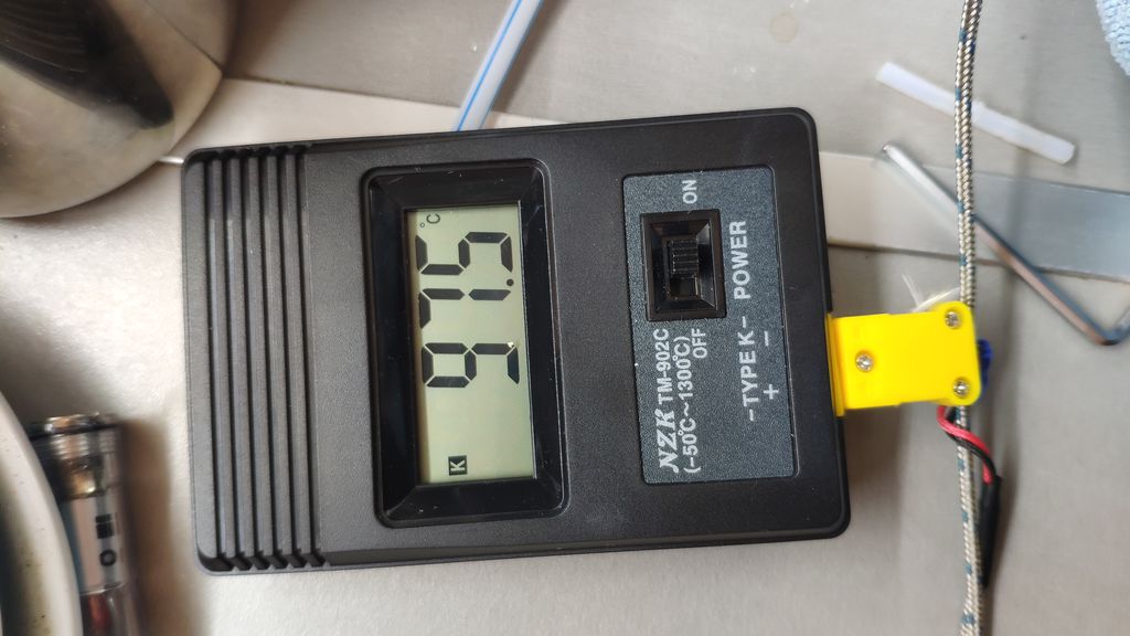

Опустил термометр в кипящую воду, показал 98-99, но очень долго выходит на эти показания, больше 10 секунд (видео), наверное поэтому такая ситуация. Разобрал его, не знаю как должно быть, датчик на проводках упирается в конец трубки, и там чуть термопасты намазано, может нет плотного прилегания к корпусу трубки, или термопасты мало, из за этого тормозит с показаниями. Длинна трубки после резьбы, 8-9 мм, что нормально, сам датчик судя по обзорам должен был быть нормальный, по скорости не уступает таковому в оригинальном термометре Эрика.
Вот это точно неприемлемо, отсюда, скорее всего и скачки. Правда мне совсем непонятно откуда при простое 102 градуса, если термометр измеряет достаточно правильно?
В термометре, который использует Эрик все точно также. Может быть, как раз, термопасты много или она поганенькая?
Может из за того, что очень жаркая была погода в те дни, и на кухне жара была, и это сказалось на температуре группы. Сейчас уже жары нет, термостат настроен на отключение при 0.9 бар, то при полном прогреве температура на термометре 99-100 градусов. На фото не видно, но термопасты мне кажется точно не много. А терморезистор в должен касаться трубки, правильно? может он не достает а "висит" в воздухе и не контактирует, поэтому идет такое запаздывание
