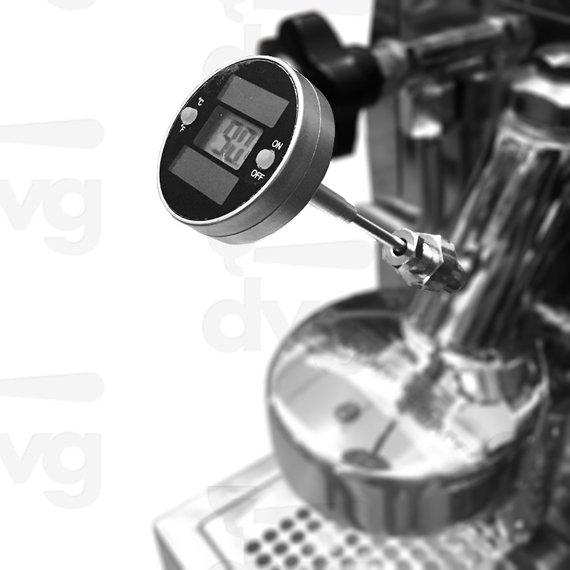

Эрик советует размещать конец щупа на расстоянии 9,5 мм от нижнего среза адаптера (стр. 6) -[ссылка]-

Дошел ко мне термометр из Румынии. Всем советую кто пользуется теплообменниками втыкать такую штуку. От Эрика, вариант Вандала или этот Румынский - пофиг, у кого сколько денег или времени свободного.

Вот инструкция Эрика к его термометру -[ссылка]- На 11 странице есть график, демонстрирующий показания Эрика и термометра в рожке.

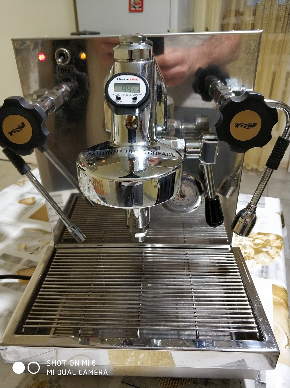

Надеюсь в теме есть владельцы термометров. Недавно при помощи усилий хорошего человека стал обладателем переходника, термометр taylor покупал отдельно. Изрядно утрамбовал термопастой и проверил на кипящей воде. Показания нормальные, но в группе показывает 82-85 градусов , термостат почти на максимуме. Устанавливал на глубину как на картинке
Друзья! Поведайте где и как, не дорого купить термометр с переходником в группу? Понимаю что у Эрика, ссылка на прайс есть, но что именно заказать и как??? В аглицком не силен(((
drew: А зачем набили много термопасты? Надо было её только в кончик добавлять... Теперь, похоже термопара показывает температуру группы в районе термопары

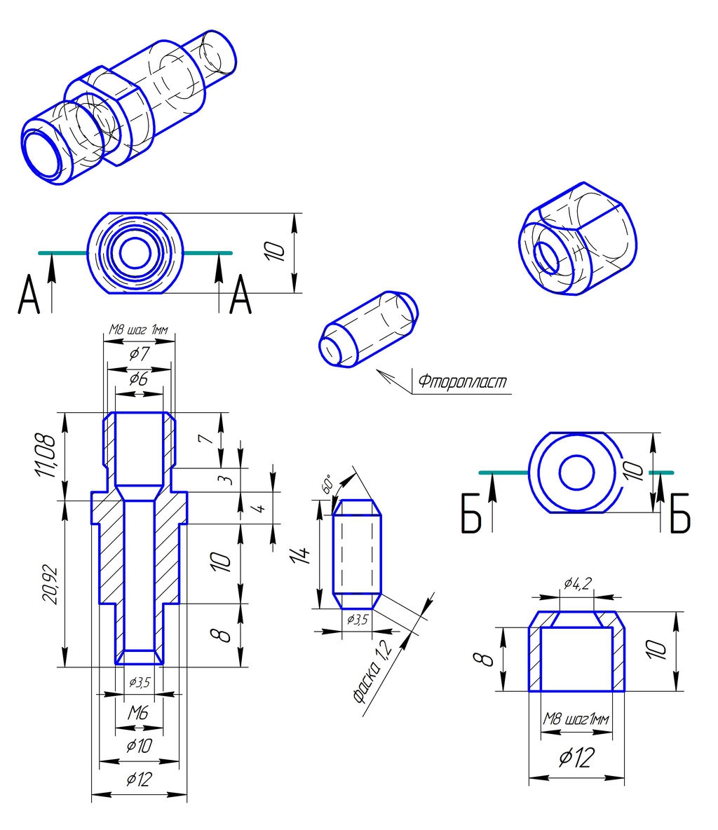

его пришлось рассверливать под диаметр гильзы термометра. Разобрал термометр, обрезал гильзу, укоротил провод. Гильзу припаял к штуцеру. В общем работа не сложная, но требует аккуратности и наличия инструмента. Например гильзу желательно рассверливать на станке в тисках, она получатся тонкостенная, закручивать нужно осторожно. Для пайки у меня есть лампа и спецприпой для водопроводных медных труб. Термометр отзывчивый, температуру показывает стабильно, насколько она точная непринципиально, Вы по вкусу определяете нужное значение под конкретное зерно и делаете пролив до этой точки.
В результате при проливе термометр показывает температуру металла группы, немного "скорректированную" температурой воды.
Это гипотеза или Вы можете доказать? Термометр показывает динамику примерно градус в секунду. Любой термометр хоть Эрика хоть альтернативный показывает среднюю температуру по палате, так как она меняется в каждой точке маршрута воды в группе. Да в начале пролива он показывает температуру группы, опять же как любой другой. Термопара размером меньше 1 мм находится в термопасте на острие иглы. на расстоянии 10 мм от штуцера. Гильза изготовлена из меди толщиной примерно 0,1 мм. Вы хотите сказать что теплопередача от группы при площади сечения гильзы на два порядка меньшей(1-100мм) чем площадь контакта воды с гильзой радикально меняет показания?
Это физика и азы измерений. Щуп термометра не должен иметь непосредственного теплового контакта с металлом группы. У Эрика и его аналогов щуп термометра изолирован от металла держателя и группы тефлоновыми кольцами, у Виталия - тефлоновой втулкой. Даже у нас на форуме описывалась разница в показаниях после изоляции термометра. Насколько она радикальная зависит от выбранного критерия оценки, главное в другом. Неизолированный термометр не позволяет адекватно оценить ситуацию, поскольку в зависимости от ситуации его показания сильно разнятся при одинаковой температуре проходящей воды.

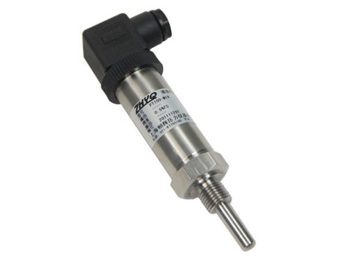

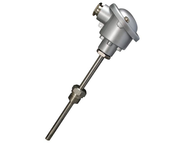

Объясните почему большинство промышленных датчиков имеют такой вид?
Неужели сами не догадываетесь? Тогда открою страшную тайну, в бойлерах кофеварок тоже такие используются. А ответ на ваш вопрос, который думаю задали не подумав, очень прост. Датчики предназначены для измерения температуры большого объема среды, когда влияние конструкции емкости пренебрежимо мало, как в приведенном выше примере кофейного бойлера. В группе все наоборот, металла гораздо больше жидкости и его влияние определяющее. Улавливаете разницу?
Глядя на эту картинку понял ровно ничего. Как-то всё очень сложно... Глядя сюда, кое-какие вещи проясняются, однако, изделие (трубка с резьбами) кажется сильно усложнённым
